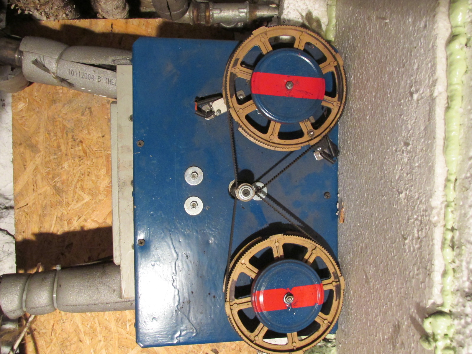

    Chciałem przedstawić mój pomysł na sterowanie grzania bojlera w instalacji CO wraz z sterownikiem dwuczęściowym pieca. Urządzenie powstało już jakieś 3 lata temu, nie zostało ukończone, miał zostać założony jeszcze wentylator, ale z uwagi iż piec dobrze się spisuje bez nawiewu, więc odeszłem od tej idei. Zbudowałem co jedynie przesłonę sterowaną przez elektromagnes, ale tego typu rozwiązanie wymaga zmian w PCB więc nie zostało jeszcze zamontowane. Do tego trzeba zrobić jeszcze zmiany w PCB z uwagi modernizację wprowadzone zamiany podczas uruchamiania i testowania sterownika. Wkrótce powstanie nowa wersja PCB dla sterownika, która uwzględni wszystkie zmiany i pozwoli na porządne wykonanie instalacji, bo w chwili obecnej stan instalacji w szczególności modułu wykonawczego zostawia wiele do życzenia, jest wykonana dosyć chaotycznie. Po czasie dołożyłem też przekaźnik do załączania zasilania transformatora, którego nie uwzględniłem na PCB. W chwili obecnej zasilanie transformatora do silnika napędu zaworów jest załączane tylko w momencie kiedy sam sterownika steruje silnikiem napędu, w pozostałym czasie trafo jest wyłączone.
    Założenia:
    • sterownia dwustopniowe pompy ~230V wykorzystaniem odczepów z oryginalnego przełącznika prędkości w pompce, II stopień prędkości załącza się powyżej 90st.C, przy ewentualnym dużym wzroście temp.
    • Sterownie wentylatorem z silnikiem indukcyjnym ~230V, odeszłem od tego na rzecz przesłony sterowanej elektromagnesem załącz/wyłącz
    • Sterowanie elektrozaworem wężownicy bojlera, elektrozawór bojlera zbudowany z silnika DC6V.
    • Pomiar 4 temperatur PIEC; BOJLER; ZEWNĄTRZ; WEWNĄTRZ, pomiar na czujnikach DS18B20
    • Prezentacja wyników pomiarów na wyświetlaczu 2x16,oraz stanu termostatów za pomocą LED.
    • Funkcja alarmu dźwiękowego przy przekroczeniu 90st. C kotła, oraz manualne włączenie/wyłączenie pompy CO.
    • Klawiatura do obsługi MENU w celu włączania opcji oraz realizacji regulacji nastaw.
    • Dwuczęściowy sterownik:
    o Procesor z wyświetlaczem i klawiaturą zamontowany w części mieszkalnej
    o Moduł wykonawczy z zasilaczem i podłączeniem do urządzeń wykonawczych zamontowany w kotłowni w pobliżu pieca.
    • Ręczne sterowanie sinlika napędu zaworów za pomocą switchy z poziomu modułu wykonawczego w kotłowni.
    • Możliwość rozbudowy o nowe funkcje softwarowo i hardwarowo
    Zastosowane elementy:
    • Mikrokomputer jednoukładowy ATMEGA32 – 1szt.
    • Wyświetlacz HD44780 2x16 – 1szt.
    • Czujniki temperatury 4x DS18b20
    • Rezystory, kondensatory, diody, tranzystory
    • Przekaźniki x 2szt.
    • Triaki BT138-1 oraz optotriaki MOC3031
    • Transformatory sieciowe 2szt. z odzysku
    • Obudowy z tworzywa sztucznego
    • Napęd zaworów bojlera, zawory kulowe 1” 2szt., silnik wycieraczek z przekładnią DC6V z trabanta, blacha stalowa 0,7mm, paski zębate i koła zębate z starej maszyny do pieczenia chleba – odzysk. Koła zaworów posiadają mikroswitche krańcowe z mikrofalówki
    • Zasilacz – odzysk z mikrofalówki.
    Instalacja modułu wykonawczego pozostawia wiele do życzenia oraz montaż mostka Greatza na transformatorze, a także montaż przekaźnika za pomocą HOTGLUE jest również nieprawidłowy, w drugiej wersji wszystkie te niedociągnięcia zostaną usunięte.
    Urządzenie po trzech latach pracy pracuje bez zarzutu, soft został kilka razy zmieniony i dopracowany do moich potrzeb. Zautomatyzowanie zakręcania zaworów wężownicy bojlera pozwala gromadzenie dużej ilości ciepłej wody w bojlerze i niewychładzanie bojlera po wychłodzeniu pieca.
    Urządzenie, wykonanie i pomysł jest całkowicie mojego autorstwa.
    Napęd zaworów wężownicy bojlera i sterownik dwuczęściowy pieca. Napęd zaworów wężownicy bojlera i sterownik dwuczęściowy pieca. Napęd zaworów wężownicy bojlera i sterownik dwuczęściowy pieca. Napęd zaworów wężownicy bojlera i sterownik dwuczęściowy pieca. Napęd zaworów wężownicy bojlera i sterownik dwuczęściowy pieca. Napęd zaworów wężownicy bojlera i sterownik dwuczęściowy pieca. Napęd zaworów wężownicy bojlera i sterownik dwuczęściowy pieca. Napęd zaworów wężownicy bojlera i sterownik dwuczęściowy pieca. Napęd zaworów wężownicy bojlera i sterownik dwuczęściowy pieca. Napęd zaworów wężownicy bojlera i sterownik dwuczęściowy pieca. Napęd zaworów wężownicy bojlera i sterownik dwuczęściowy pieca. Napęd zaworów wężownicy bojlera i sterownik dwuczęściowy pieca.
    Napęd został nałożony na zawory kulowe 1" z zaworów zdemontowano rączki.

    Zastanawiam się dlaczego zamykasz oba zawory?
    Uważam, że wystarczy sterować tylko górnym..
    pzdr
  • Helukabel
  • #3
    michal54_87
    Level 17  
    Witam nie wystarczy jednym ponieważ woda się wychładza .
  • #4
    saly
    Level 32  
    Przez kilka sezonów testowałem, zamykając ręcznie i stwierdziłem że zamykanie obu zaworów powoduje mniejsze wychładzanie bojlera w szczególności jak woda w CO jest już zimna kiedy piec nie grzeje.
  • #5
    drslawek1
    Level 11  
    Nie wiem jaki masz bojler ale jeśli posiada też grzałkę elektryczną . to jeśli zamkniesz oba zawory i włączysz grzałkę to istnieje duże prawdopodobieństwo że uszkodzisz bojler. Pisze tak bo sam miałem taki przypadek.(może bojler już był przerdzewiały i puścił gdzieś w środku na spawach)
    Teraz mam przymknięty na stałe dolny zawór a zamykam tylko ten górny i woda w bojlerze się nie wychładza.

    saly
    Level 32  
    Ja mam bojler 150 litrów grzanie tylko i wyłącznie z CO.
    Wiadomo jak zamkniesz wodę w wężownicy i ją grzejesz to ciśnienie w wężownicy wzrasta. W takim wypadku powinien być zainstalowany zawór bezpieczeństwa zarówno na bojlerze i na wężownicy, lub obieg otwarty wężownicy.
  • #9

    Wiem że powinno się zamykać tylko jeden zawór, jestem świadomy że jeśli będę zasilał drugi źródłem bojler to zmienię to i będzie zamykał się tylko jeden zawór, zdemontuje wtedy jeden pasek zębaty.
    PAMIĘTAJMY NIE POWINNO SIĘ ZAKRĘCAĆ OBU ZAWORÓW NA WĘŻOWNICY.
    Idea w moim projekcie jest błędna i wykonałem ją na własną odpowiedzialność.
    Panowie po co tyle nerwów i bicia piany.
    Termostat sterujący napędem zaworów jest typu bistabilnego, otwarte/zamknięte nie ma układu regulacji liniowej.

    Też jestem zwolennikiem prostych rozwiązań, ale zależało mi żeby nie ingerować za dużo w instalację hydrauliczną, a po drugie jestem elektronikiem a nie hydraulikiem więc dlatego zdecydowałem się na sterownie elektroniczne.
    Sam sterownik pieca to tak naprawdę zwykły termostat do pompki i termostat różnicowy. Do tego mam odczyt temperatur z poziomu kuchni. Oszczędza mi to wycieczek do piwnicy.
    Napęd zaworów jest skonstruowany jak najprościej się da więc działa bezawaryjnie już od 3 lat. Jego zadaniem jest tylko i wyłącznie zachowanie wyższej temperatury na bojlerze, szczególnie w przypadku kiedy na dworze nie jest zimno i piec chodzi na pół gwizdka i wtedy trudno utrzymać bojler z temperaturą minimum 50st. ciągle biegałem do kotłowni i zamykałem wężownice, teraz ma spokój i małżonka już spokojniejsza jak nie brakuje ciepłej wody do kąpieli.
    Do tego część domowa sterownika pieca informuje mnie optycznie za pomocą stanu diod jaki jest stan pieca, czyli np. świecenie lub miganie diod LED z daleka np. z salonu wiem czy kończy się paliwo czy piec lub bojler osiągnął daną temperaturę.
    Mam stary piec spawany nie ma wyjścia na miernik ciągu dlatego buduje rozwiązanie mechatroniczne, będzie to prosta klapa z siłownikiem bistabilnym.
