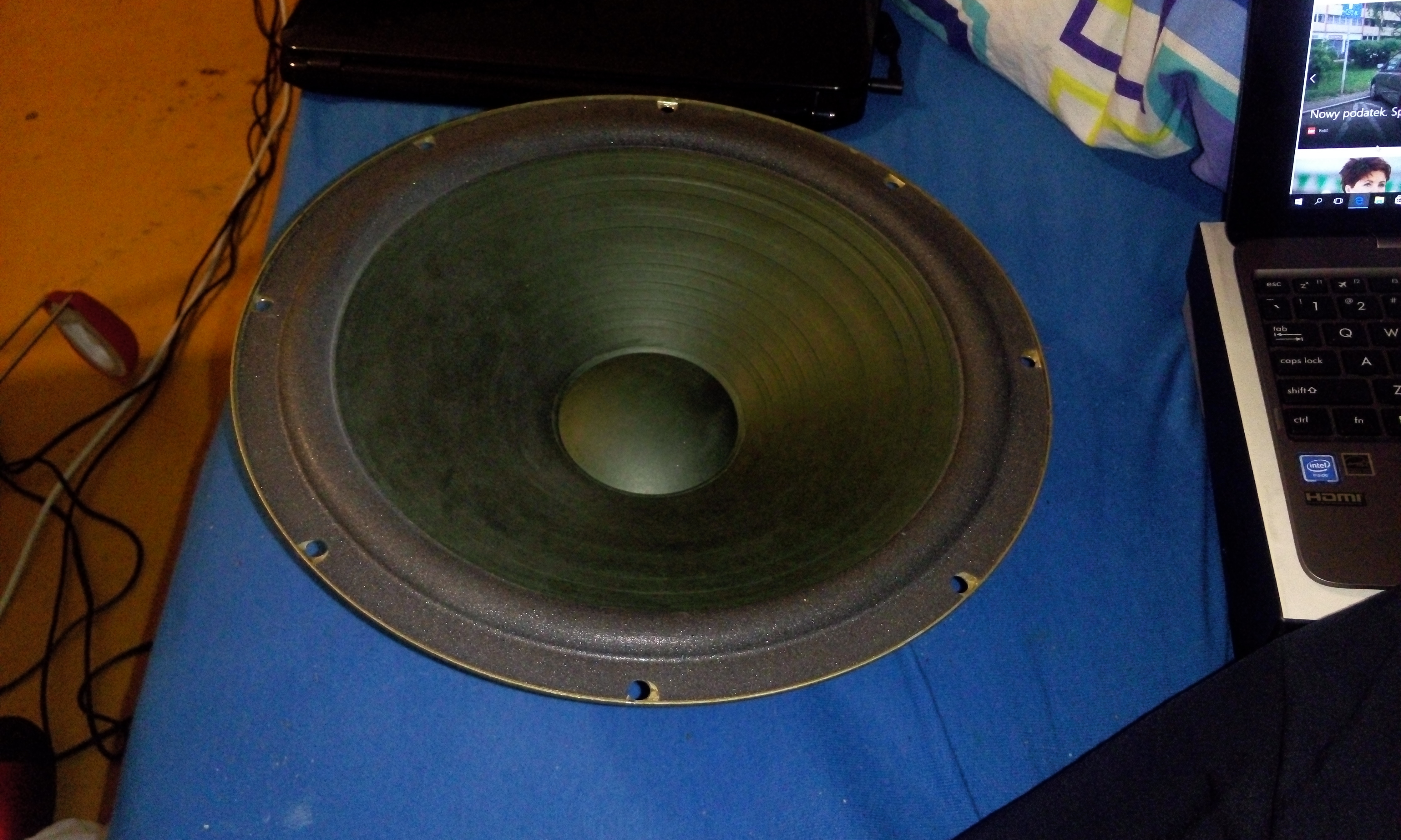

  • #7 15300595
    telecaster1951
    Wymontuj głośnik, zrób ostre i dokładne zdjęcia. Sprawdź czy lica się nie urwała.
  • #8 15300611
    BlackFarmer
    kubastan24 napisał:
    Dzisiaj odkryłem że jeśli głośnik wcisnę ręką do środka to zaczyna grać ale jak puszczam to przestaje grać.
    Bardzo możliwe że może być to cewka głośnika... Wymontuj głośnik i podepnij bezpośrednio do wzmacniacza. Jeżeli dalej jest ten sam problem to oznacza, że cewka jest uszkodzona.
    Możesz również sprawdzić zwrotnicę montując na chwile inny głośnik.
  • #9 15300764
    kubastan24
    Poziom 8  
    Głośnik wygląda całkiem dobrze. Altus 140 - Niksotonowy prawie niesłyszalny. (Gra po wciśnięciu) Altus 140 - Niksotonowy prawie niesłyszalny. (Gra po wciśnięciu) Altus 140 - Niksotonowy prawie niesłyszalny. (Gra po wciśnięciu)
  • #10 15300918
    telecaster1951
    Lica wygląda na całą. Prawdopodobnie spartolona regeneracja przez co cewka jest uszkodzona.

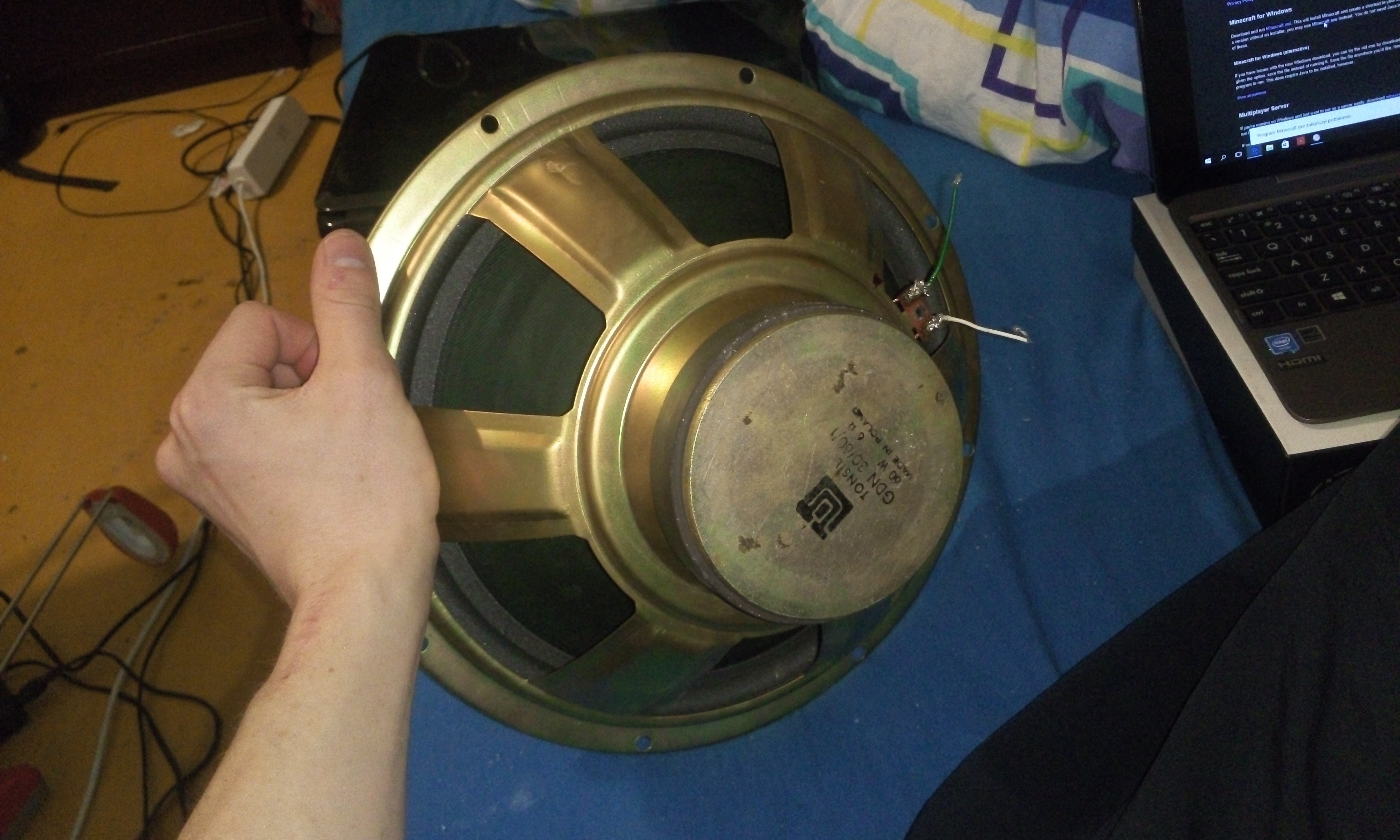

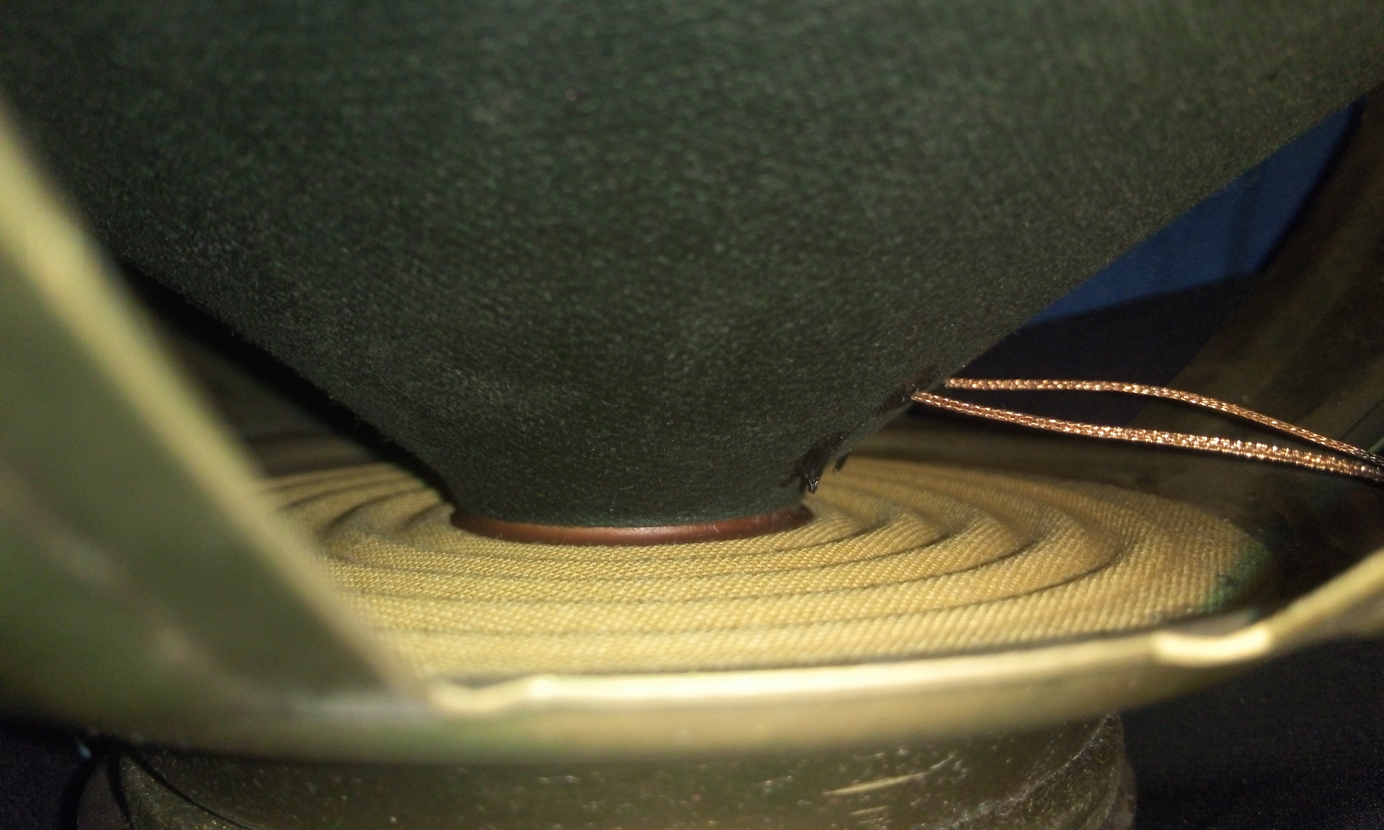

  • #14 15430128
    kubastan24
    Poziom 8  
    Po dość długim czasie ale kupiłem palnik i lutownicę i rozkleiłem głośnik i co ciekawe cewka nie ma żadnych luźnych zwojów i wygląda na to że jest nieuszkodzona. Natomiast przy wyjmowaniu głośnika wypadł jeden kabelek od cewki i podejrzewam że głośnik nie grał bo kabel był uszkodzony. Wszystko widać na zdjęciach. Da się to jakoś przylutować? Czy trzeba nową cewkę kupić?
  • #15 15431434
    PZ IX
    Poziom 35  
    A co ja Tobie napisałem? Trzeba było czytać uważnie. I miałem rację - lico uszkodzone. Z tego, co wiem lico można kupić. Przed montażem sprawdzić trzeba rezystancję cewki od końca sprawnego lica do miejsca, gdzie drugie lico odpadło.
  • #16 15432333
    telecaster1951
    PZ IX napisał:
    lico
    Lico, to zewnętrzna powierzchnia skóry. W głośnikach jest lica, tudzież linka licowa.
    Od początku mówiłem abyś sprawdził licę.
    To zależy w którym miejscu są urwała.
  • #17 15432785
    kubastan24
    Poziom 8  
    Wygląda to tak jak by urwało się w środku. Bo kabelek wyszedł z tej środkowej części głośnika. Tego jak by środka i w nim jest dziurka. Zdejmę kopułkę przeciwpyłową i zobaczę czy da się to orzepchnąć i tam gdzieś przylutować
