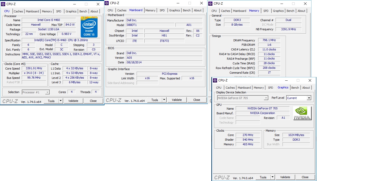

    To podaj model płyty głównej lub zrzut wszystkich zakładek z programu CPU-Z.

    19danio77
    Nowy komputer z i5 4460 i GeForce 705 - brak płynności w grach, co zrobić?
    Screen z CPU-Z, a sprawdzajac model plyty glownej jest napisane "niedostępny"..

    Kupiłeś gotowego Della - jaką masz obudowę - żeby za chwile się nie okazało że to karta Low Profile i wymiana na coś sensownego będzie graniczyła z cudem.

    Pewnie gdzieś w BIOS-ie da się przestawić grafikę na zintegrowaną bo jak widzę płyta posiada wyjście VGA i HDMI, tylko czy jest sens w ogóle takiej zabawy.
    Do modernizacji karty graficznej musisz podać moc zasilacza. Najlepiej wklej nam zdjęcie jego naklejki.

    Bez znajomości mocy tego zasilacza tylko wstępnie mogę polecić GTX750, lub jeśli chcesz pograć w najnowsze produkcje, to GTX750Ti (bez dodatkowego wejścia zasilania).
