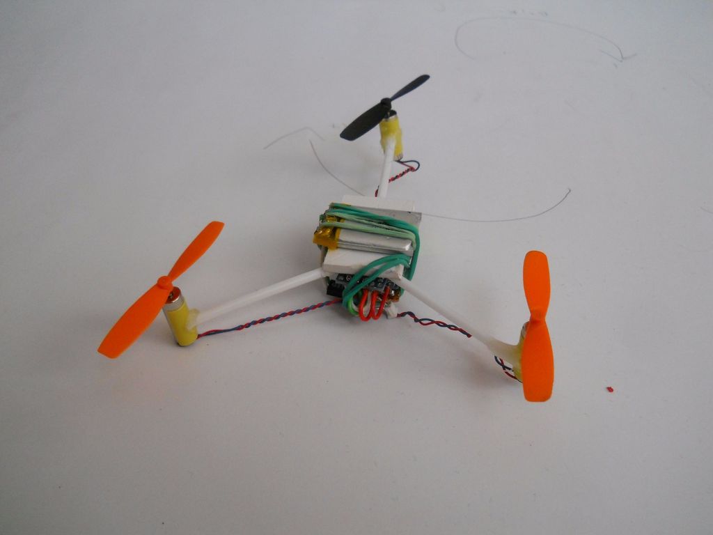

  • Tricopter sterowany głosem za pomocą smartfona Autor będąc 16 letnim fanem modelów zdalnie sterowanych, wybudował tanim kosztem drona. Projekt wyróżnia się tym, że pojazd jest zdolny do otrzymywania komend głosowych i wykonywania odpowiednich instrukcji zależnych od nich (skręt w prawo, skręt w lewo, wznoszenie się, opadanie). Secem tricoptera jest Arduino Pro mini, sterowanie silników odbywa się sygnałem PWM z mikroprocesora, a komendy głosowe są przesyłane z telefonu poprzez bluetooth. Całej konstrukcji daleko do perfekcji, lecz na pochwałę zasługuje wykorzystanie relatywnie tanich elementów i młody wiek autora.

    W celu zbudowania ramy drona, włożono silniczki do plastikowych słomek i przyklejono je do mniejszych rurek, w sposób widoczny na poniższych zdjęciach.
    Tricopter sterowany głosem za pomocą smartfona Tricopter sterowany głosem za pomocą smartfona
    Silniki:
    Po wykonaniu ramy i przyklejeniu silników, przechylono tylni motor o kąt 10°. Jest to konieczny zabieg ponieważ w przypadku gdyby wszystkie silniki byłyby w tej samej pozycji, pojazd kręciłby się w miejscu.

  • #2 15295627
    Szpytek787
    Widziałem ten projekt, na uwagę zasługuje program bo dość ciekawie ten chłopak poradził sobie z brakiem żyroskopu jednak takie rozwiązanie nie pozwala na żadne zmienne tj. podmuch wiatru.
    edit:
    ktoś się powymądrzał że nie jest to dron... quadrocopter też nie...
  • #3 15296445
    ArturAVS
    Moderator
    Ładny tricopter. W domu można się pobawić.
  • #5 15299007
    piotr_go
    Konstruktor DIY elektronika
    Nie, nie, nie, nie, nie.... nie ma mowy żeby to latało.
    Bez żyra? Tricopter bez skręcania 3ciego silnika? Sterowany głosem?
    Jak to miało by niby skręcać?
    Na 2N2222 nie będzie czasem sporego spadku napięcia przy kilkuset mA?
    Sorry ale bez filmiku pokazującego sprzęt w akcji (nie fpv) pozostanę sceptyczny.
    Odradzam budowę.

    Jeszcze się nie wydało że to fejk?
    Zbudowałem i oprogramowałem nie jeden quadrocopter i wiem że nie da się latać bez żyra (no chyba żeby środek ciężkości był bardzo bardzo nisko, ale wtedy to już nie był by x-copter). Oprogramowanie to też nie kilka linijek.
    Sterowanie głosem wybijcie sobie z głowy, za duże opóźnienia. Nawet z żyrem ale bez autopoziomowania np. z akcelerometru nigdzie by nie poleciał przy takich opóźnieniach.
