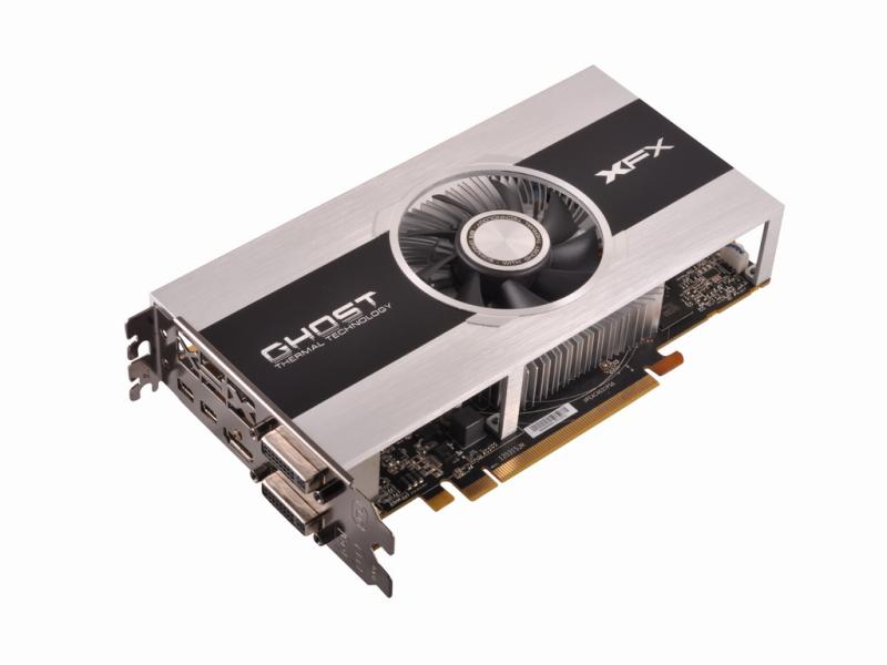

    Cześć, zakupiłem ostatnimi czasy grafikę Amd r7 265 od xfx z chłodzeniem Ghost Thermal a dokładny wygląd w załączniku i moje pytania, czy używał ktoś tej karty bo u mnie w obudowie jest zimno a podczas spoczynku wentylator kręci się na 20% przy temperaturze grafiki 46*C, w czasie grania, temperatury rosną do 75-80*C przy wentylatorze który jest bardzo mały jak na taką kartę kręci się z prędkością 50-60* powyżej 60% czuje się jakbym miał kosiarkę w pc. Na dłuższą metę taka temperatura zaszkodzi czy coś ?

    Jeżeli nie jest zabrudzona kurzem wentylator i radiatory to wszystko ok według mnie,ewentualnie przedmuchaj sprężonym powietrzem.
    Moja karta dochodzi do 90 stopni i to jest normalne jeżeli grasz w dłuższy czas w jakaś grę.

    Przed tą kartą miałem hd6670 od Sapphire z chłodzeniem ArcticCooling i nie ważne co robiłem, temperatura nie przekroczyła nigdy 65*C a była podkręcona na max.

    Arctic Cooling to całkiem inna klasa chłodzenia GPU-te niereferencyjne chłodzenia się chowają wobec marki Arctic
    a jak z dopływem świeżego powietrza do karty- ma przewiew ok?
    pasta pod GPU zmieniana??
    wg.spec. AMD powyżej 85 stopni C przy długotrwałym użytkowaniu gpu może ulec uszkodzeniu lub BGA między GPU a PCB karty a wtedy nie wiadomo czy reballing pomoże...

    Na R7-265 masz do rozproszenia 150W ciepła pod obciążeniem, pojedynczy wentylator nie będzie za cichy, temperatura też nie będzie specjalnie niska.
    Porównujesz to z kartą HD6670, która rozpraszała max 65W ciepła - ta na przyzwoitym chłodzeniu nawet z jednym wentylatorem nie powinna być specjalnie ciepła, a chłodzenie może na takiej być dość ciche.
