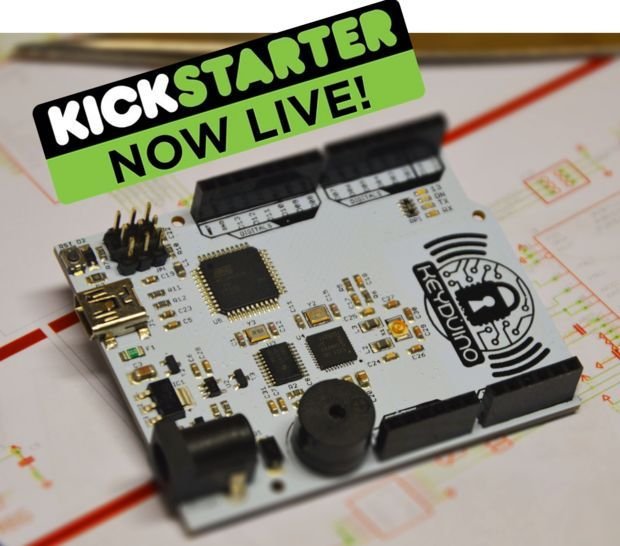

Dwa miesiące temu opisywaliśmy na Elektrodzie KeyDuino . Jest to kompatybilny z Arduino moduł, oferujący możliwość komunikacji wykorzystując interfejs NFC. Elektroniczne główna część modułu identyczna jest z Arduino Leonardo, a dodano jedynie interfejs NFC.
Wykorzystanie komunikacji NFC na platformie Arduino pozwala na komunikację modułu z kartami zbliżeniowymi, tokenami oraz telefonami komórkowymi (wyposażonymi w moduły do komunikacji NFC). Poniżej przedstawiono dwa projekty pokazujące przykładowe wykorzystanie KeyDuino.

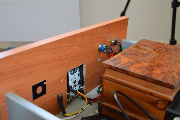

Autorem poniższych projektów jest Pierre Charlier, osoba odpowiedzialna również za stworzenie modułu KeyDuino. Aby zaprezentować on możliwości opracowanego przez siebie modułu stworzył on dwa proste projekty - szafkę zamykaną na zamek otwierany poprzez NFC oraz stolik z podświetleniem, które kontrolowane jest poprzez NFC z poziomu telefonu komórkowego z zainstalowaną odpowiednią aplikacją.

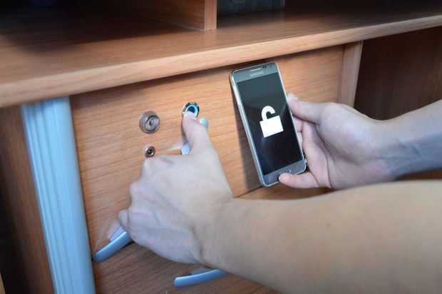

Szafka otwierana jest poprzez token, kartę lub telefon wyposażony w możliwość komunikacji NFC. Dzięki zastosowaniu takiego zamka bezpiecznie możemy przechowywać różne rzeczy chronione zamkiem z bardzo bezpiecznym kluczem. Możliwe jest także ukrycie całej konstrukcji, tak aby nie byłą ona widoczna z zewnątrz.
Do złożenia pokazanego powyżej urządzenia potrzebujemy:
1 × moduł KeyDuino Link
1 × złącze zasilania DC Link
1 × przycisk z diodą elektroluminescencyjną Link
1 × zamek sterowany napięciem DC Link
1 × tranzystor TIP120 Link
1 × rezystor 200 Ω
1 × bateria lub akumulator 12 V Link

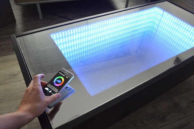

Drugim z opracowanych projektów jest podświetlenie do stołu:
Konstrukcja stołu oparta została o stół i lustro. Do kontroli podświetlenia wykorzystywać można smartfona lub tablet z możliwością komunikacji NFC oraz z zainstalowaną specjalną aplikacją. Do realizacji projektu potrzebne są:
1 × jednostronne lustro (przepuszcza światło w jedną stronę - lustro Weneckie) Link
1 × pasek LED RGB WS2812 Link
1 × Zasilacz 5V Link
1 × Lustro o wymiarach 90cm x 50 cm Link
1 × Stolik RAMVIK z IKEA Link
