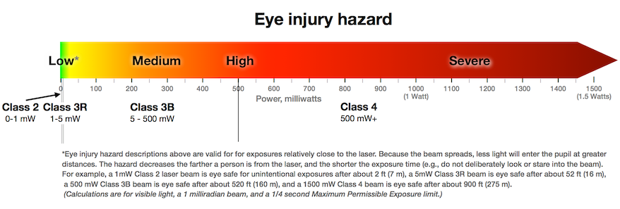

    Trochę odgrzeje temat. Jako, że posiadam certyfikat bezpieczeństwa dot. wykorzystywania laserów w miejscach publicznych wystawiony w Niemczech i zajmuję się również organizacją szkoleń bezpieczeństwa tzw. "Laserschutzseminar EN 60825-1 i BGV B2" w całych Niemczech to dodam parę swoich groszy do tematu.
    Niedopuszczalne jest kierowanie wiązek laserowych bezpośrednio w kierunku widowni jak i przede wszystkim w oczy bawiących się ludzi. Oczywiście wiązka laserowa na wyjściu urządzenia posiada inną klasę bezpieczeństwa niż po 10m, jednakże jeśli nie zachowamy podstawowych zasad bezpieczeństwa i nie ustawimy przed imprezą tzw. *"Safety Zones" gdzie oprogramowanie do sterowania laserami będzie mogło automatycznie zdimmować wiązki do bezpiecznej dla oka mocy, zmniejszając tym samym jego klasę to zapomnijmy o bezpieczeństwie.
    Szczególnie niebezpiecznymi laserami są lasery, które nie są wyposażone w system "SFS" Fail Scan safety, dzięki, któremu laser nie dopuści do skupionej wiązki laserowej, po prostu się wyłączy. To samo się dotyczy laserów z niską wartością dywergencji!
    Nawet micro laser z zastosowaniem efektu "Grating" jest niebezpieczny dla zdrowia ludzkiego!
    Co do uściślenia wiedzy, poniżej odpowiedni zakres:
    Zasady projektowania pokazów laserowych a bezpieczeństwo widzów
    Źródło: http://lasersafetyfacts.com/laserclasses.html
    Warto śledzić tę stronę , tutaj na bieżąco będą się pojawiały konkretne informacje na temat bezpieczeństwa i zasady funkcjonowania laserów etc.
    [url=]https://laserprofi.pl/[/url]
    Co do Polski, to nie ma żadnych regulacji prawnych normujących wykorzystywanie projektorów laserowych w miejscach publicznych. Mam nadzieję, że się niedługo to zmieni!
    *Safety Zones posiadają pełną funkcjonalnością tylko przy laserach z modulacją analogową, przy laserach TTL nastąpi jedynie włączenie i wyłączenie wiązki laserowej.
