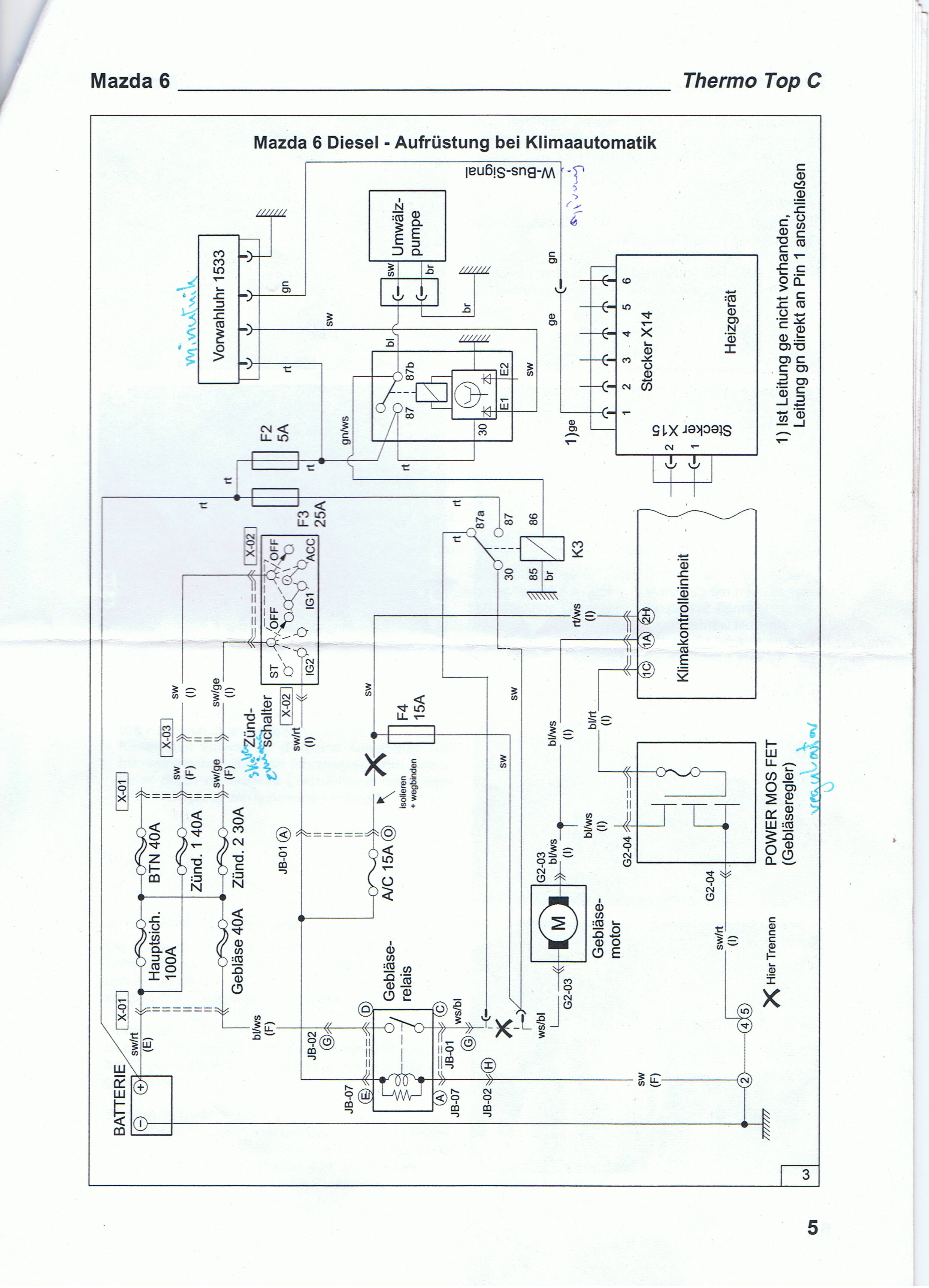

    Witam. Przeszukałem forum ale informacje są często sprzeczne. Chcę zamontować w swoim Golfie ogrzewanie postojowe. Bardzo ciężko trafić używkę analogową (mam do kupienia DW50 ale wolę Termo Top C). Wyczytałem, że nawet cyfrowo sterowane ogrzewanie bez problemu można uruchamiać zegarem 1533 (jajko) bez podpinania do CAN? Jedni mówią, że tak, inni, że się nie da. Jak to w końcu jest. Jeżeli się da, to jak takie podłączenie miało by wyglądać, jak podłączyć zasilanie do pieca (z tego co widzę to przeważnie piece są bez wiązek) i jak podłączyć zegar do pieca.

    Dostałem już cały zestaw Webasto TT Z/C z zegarem 1533. Niestety przekaźniki są uszkodzone i nie można uruchomić pieca z zegara - na wyświetlaczu pojawia się płomyk oraz czas grzania ale to wszystko. Z zegara idą tylko 3 przewody (fioletowy jest ślepy) czyli jak się domyślam, Webasto jest analogowe. Po podłączeniu +12 na pin nr 3 piec odpala.
    Czy można wstawić jakiś inny przekaźnik lub zmodyfikować wiązkę, żeby odpalać to z zegara - uszkodzony przekaźnik to Webasto 83699 C..
    Zapomniałem dodać, instalacja oryginalna z Chryslera...

    W oryginalnej wązce od webasto masz tylko jeden przekaźnik i jest on od sterowania dmuchawy w aucie. Poza tym całe sterowanie odbywa się bez przekaźników. Zegar 1533 czy 1530 jest najczęsciej bezpośrednio wpięty pod webasto na pin 1 lub 3.
    Może niesprawny jest ten programator 1533 lub nie potrafisz się nim posługiwać...
    Tu masz instrukcję i podłączenie 1533
