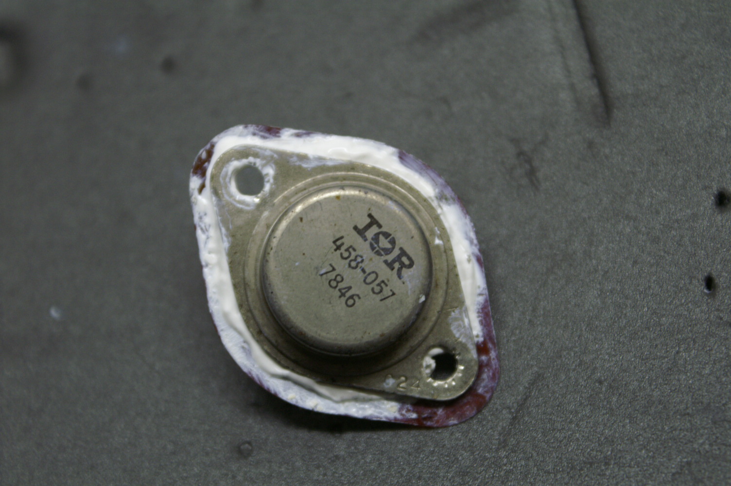

    Poszukuję danych katalogowych lub odpowiednika tranzystora produkcji I&R.
    Dane z obudowy IR 458-057 7846 Pracował w generatorze myjki ultradźwiękowej firmy Branson. Podmiana na BUX98A niewiele pomaga.

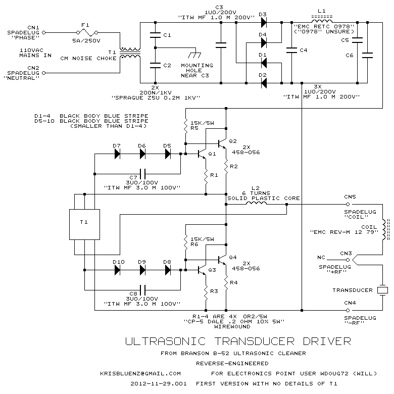

    Może tu:Link. Z treści wynika, że za 458-057 odpowiedni byłby 2N6547 (dostępne w PL). Wygląda na to, że jeśli nawet jest uszkodzony 1 tranzystor należy wymienić cały kwartet (wszystkie tego samego typu).

    Myjka posiada dwie sekcje, w jednej uszkodzeniu uległ jeden element piezo-ceramiczny Riso przy 100V - 1 kom. Teraz w sekcji działa na 5 takich elementów. Do taj myjki posiadam dwa generatory jeden sprawny. Po wymianie wszystkich tranzystorów na BUX98A i podłączeniu na wyjściu żarówki 40W oscylogramy są podobne. Po podłączeniu do myjki po paru sekundach pracy uszkadzają się tranzystory.

    Transduktor i cewka to szeregowy obwód LC. Jeżeli układ nie pracuje w rezonansie (rezonans napięć), to jest mało efektywny (ampituda drgań transduktora) i dodatkowo występują przesunięcia fazowe między prądem a napięciem oraz układ pobiera moc bierną, co może być przyczyną uszkadzania się tranzystorów kluczujących. Żarówka to w obciążenie rezystancyjne, więc pobiera tylko moc czynną. Poza tym na niektórych schematach dodatkowo stosuje się miedzy emiterem a kolektorem tranzystorów tzw. diody damperowe, które chronią tranzystor przed przebiciem.

    Dzięki za schemat z podanej strony. Musze zakupić tranzystory BUX48A. Ciekawi mnie tylko czy wypięcie jednego elementu piezo-ceramicznego z układu w którym jest ich sześć zmienia parametry obwodu LC na tyle ze mogło by dojść do uszkodzenia tranzystorów.
