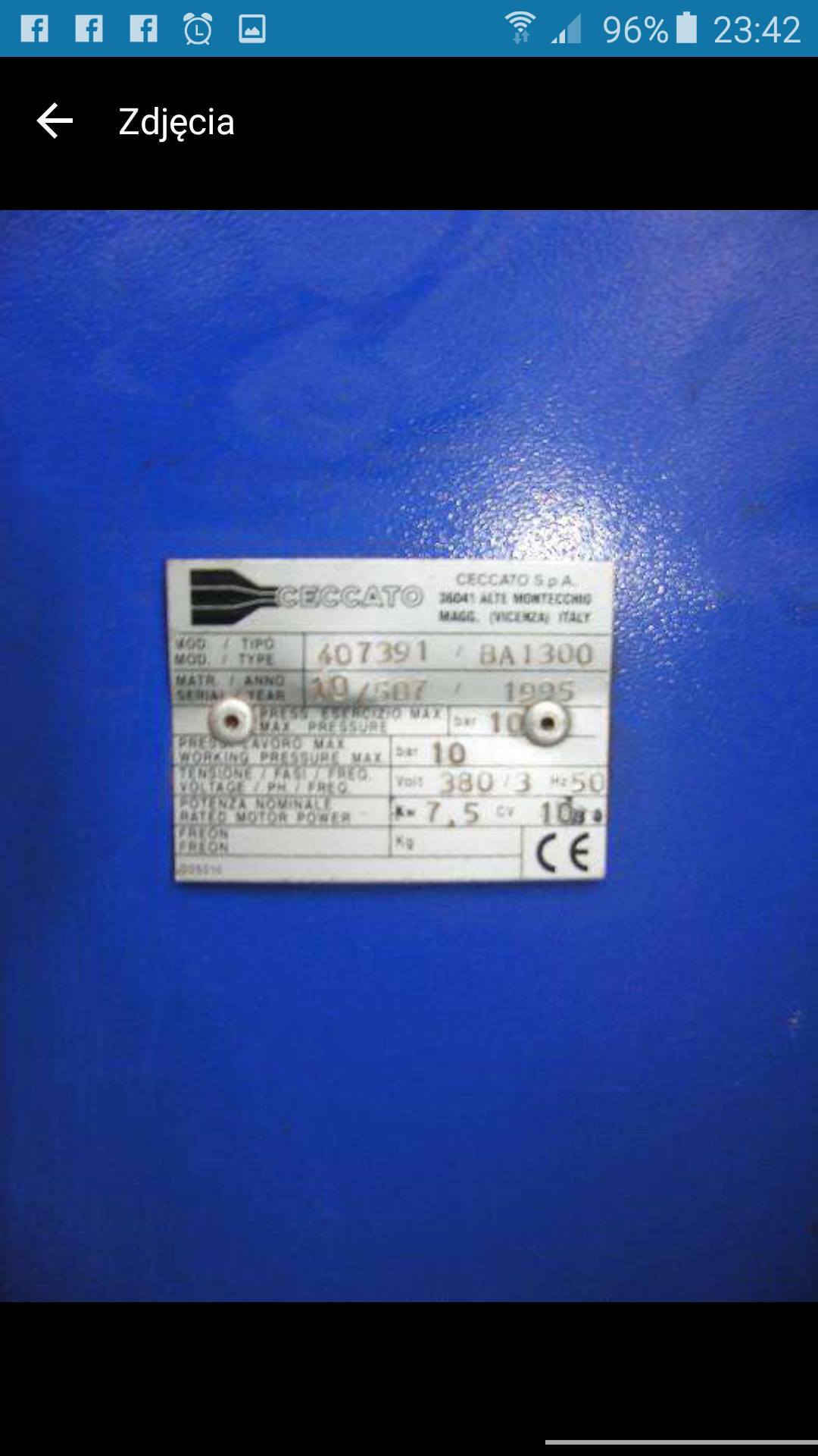

  • #8
    gargus18
    Level 2  
    kompresor Jaki kompresor do piaskowania ?
    Namodzilem troche z tymi fotkami ;/ kompresor ceccato ba 1300 zbiornik ok 400l
