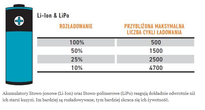

    Temat zgłębiłem przez weekend - niestety krąży wiele mitów stąd moja dociekliwość.
    Jak dbać o baterię Li-Ion w telefonie przy intensywnym użytkowaniu?
    Jak widać na załączonym obrazku najkorzystniej jest rozładowywać baterię do 50% a potem ładować do pełna - także swoje wątpliwości rozwiałem - także raczej telefony z niewymienialną baterią wykreślam z listy pożądanych - chyba że znajdę jakiś min 4500mAh

    @grzegorzw, szczerze mowiac to za bardzo bym w to tez nie wierzyl. Sam uzytkuje telefony od lat w taki sposob, ze laduje dopiero jak bateria jest na skraju (w przypadku Androidow zazwyczaj miedzy 5-10%), nie doladowuje w ciagu dnia bo nie mam potrzeby i po 2-3 latach uzytkowania tego samego telefonu z ta sama bateria nie odczuwam skrocenia czasu pracy z winy baterii. Czy to aktualny Nexus, poprzedni Galaxy S czy wczesniejsze E66, E65 czy tam inna Motorola, we wszystkich bateria wytrzymywala mi sporo dluzej niz 2 lata gwarancji na sprzet.
