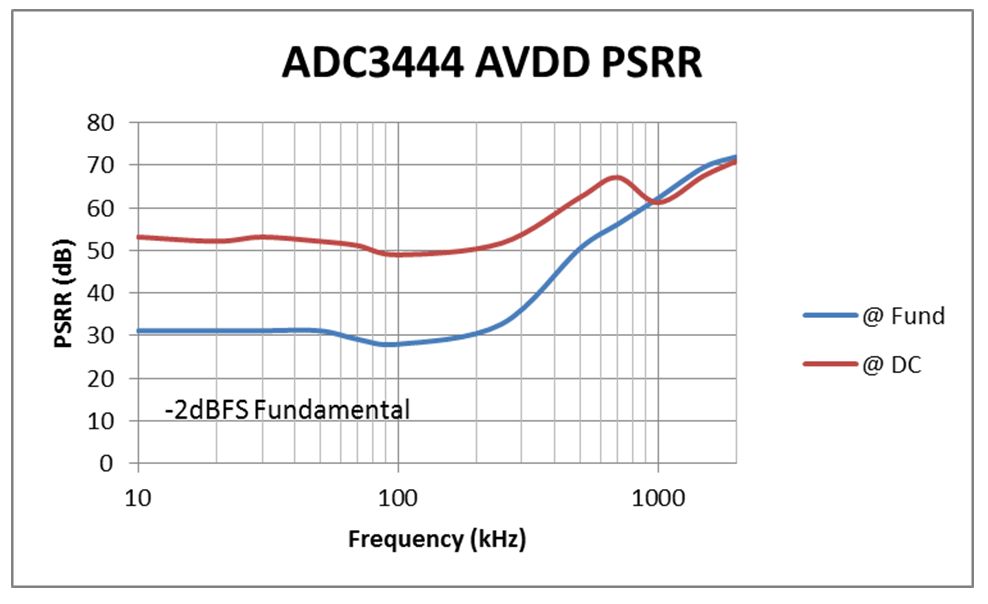

Rysunek 3 pokazuje PSRR w funkcji częstotliwości dla sygnału w torze analogowym o amplitudzie -2 dBFS.
Analizując wykres na rysunku 3 możemy dojść do zasadniczych wniosków:
* PSRR dla zakłóceń wokół częstotliwości f jest o około 20 dB gorsze niż PSR dla napięcia DC.
* Oba widma PSRR są płaskie do około 200 kHz, a potem polepszają się.
* Pogorszenie się współczynnika PSRR wokół częstotliwości f sugeruje zależność PSRR od amplitudy sygnału wejściowego. Zmierzono zatem PSRR w funkcji amplitudy sygnału wejściowego dla sygnału zmiennego (wstrzykniętego do linii zasilania) o częstotliwości równej 500 kHz. Wyniki tego pomiaru pokazano na rysunku 4.
Dodatkowo dodać trzeba, że poprawa współczynnika PSRR w funkcji częstotliwości, obserwowana powyżej 200 kHz, nie jest efektem związanym z przetwornikiem ADC, a z faktem obecności kondensatorów filtrujących zasilanie - zakłócenia o wyższej częstotliwości są lepiej przez nie filtrowane.
Pokazany powyżej wykres pozwala na zweryfikowanie czy PSRR wejścia zasilania sekcji analogowej zależne jest od amplitudy sygnału podanego na wejście analogowe przetwornika ADC. Pokazuje on zależność dB/dB prążka zakłócenia (widocznego na widmie FFT sygnału wyjściowego) od amplitudy sygnału wejściowego. Jak można odczytać z wykresu amplituda prążków wokół częstości zasadniczej (f) na widmie nachylona jest ze stałym nachyleniem, a dla prążka DC jest stała dla dowolnego sygnału w pełnym zakresie dynamiki przetwornika ADC.
