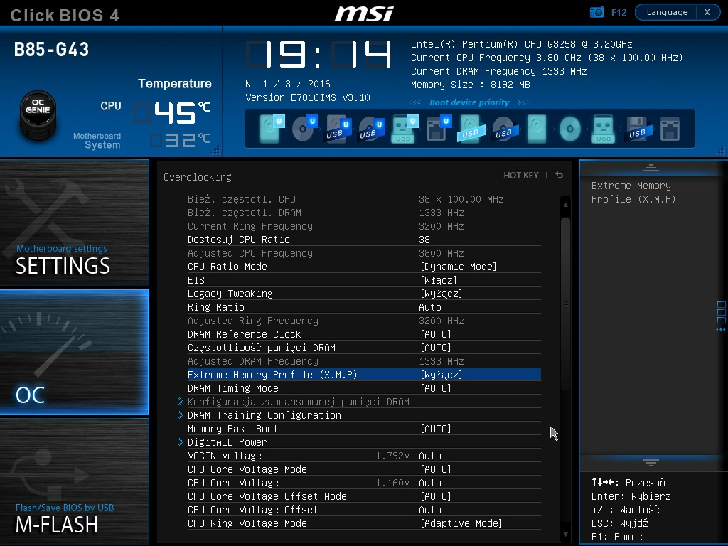

    żeby nie zaśmiecać forum podepnę się pod ten wątek.

    Mój komputer:
    Pentium G3258
    MSI B85-G43
    Fortron FSP460-60HCN
    Chłodzenie Fera 2
    Goodram play black 2x4GB
    MSI Radeon R7 260x oc
    Windows 10
    Przy ustawieniach jak screenshotach komputer działa stabilnie.
    Podkręcanie Pentium G3258 na MSI B85-G43 - bluescreen przy mnożniku 40
    Przy próbie ustawienia ustawienia mnożnika procesora na 40, przy napięciu vccin ustawionym na 1,9V oraz vcore na 1,21, po wyświetleniu ekranu tuż przed logowaniem do systemu wyświetla się bluescreen i po chwili resetuje się system.
    Czy to może być ograniczenie tego egzemplarza procesora? Co można spróbować pozmieniać, aby zaczął pracować stabilnie z większym mnożnikiem?
    Jak tego nie wiesz to nie zabieraj się za podkręcanie. To że ustawisz wartości że tak powiem z kosmosu tfu. z internetu to nie znaczy że tak powinno się podkręcać procesor.
    Po pierwsze: Ratio mode najlepiej jak nie będzie ustawione na "dynamic".
    Po drugie: wyłącz EIST.
    Po trzecie: zacznij zwiększać Vcore... jak straciłeś stabilność
    Po czwarte: chyba twój problem nie ma za dużo wspólnego do problemu w tym temacie. W tym temacie autor ma problem z uruchomieniem windowsa nawet po najmniejszym ruszeniu mnożnika. Nie widzi ekranu logowania.

    """"Po pierwsze: Ratio mode najlepiej jak nie będzie ustawione na "dynamic".
    Po drugie: wyłącz EIST""
    jak wyłączy EIST to CPU będzie pracowało na ""sztywno"" na ratio CPU ustawionym w BIOS
    płyta będzie zamiast operować mnożnikiem będzie operować vcore
    co do stabilności to daj Cpu core na Adaptive i zwiększaj woltaż co 5 mv aż uzyskasz pełną stabilność w windows,nie zaszkodzi póżniej przetestować stabilności w OCCT
