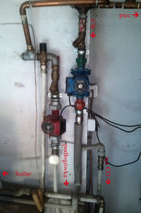

  • #10 04 Lut 2016 13:20
    Grzech
    Pozwol si podpi望 pod temat z moim - odrobin podobnym problemem. Kocio na ekogroszek, pompa co i cw sterowana sterownikiem z kot豉, kaloryfery+pod這g闚ka, domek parterowy. Problem taki, 瞠 pod這g闚ka w zasadzie grzeje tylko gdy na dworze jest na tyle zimno, 瞠 powr鏒 si sch這dzi i temp na kotle spadnie poni瞠j zadanej na obieg pod這g闚ki - np 40st. Czyli aktualnie jedyn mo磧iwo軼i jej za陰czenia jest manualna - sterownikiem. Na fotce zaznaczy貫m na czerwono powroty z pod這g闚ki i kaloryfer闚 a znak zapytania - czy aby pompa pod這g闚ki nie zaci庵a r闚nie ciep貫j wody z boilera? Reasumuj帷 jakby wody ciep貫j z kaloryfer闚 - powracaj帷ej - by這 zbyt du穎 i ta roz陰cza pomp. Pompa co chodzi na 1-biegu a pod這gowa na 2-gim.
    Ogrzewanie pod這gowe nie grzejeOgrzewanie pod這gowe nie grzejeinst2.jpg Download (368.61 kB)
    0
  • #11 03 Lis 2016 15:57
    Grzech
    Powr鏂 do tematu. U mnie problem z pod這g闚k zosta rozwi您any poprzez przepi璚ie powrotu. Problem jednak malutki po tym zabiegu - niebieska pompa z豉pa豉 powietrze i nie mog sobie poradzi z jej odpowietrzeniem:( 字ubk na niej popuszczam ale wylatuje tylko woda. Poza tym lekkim jej grzechoto-bulgotem, instalacja pracuje poprawnie. Jest jaki myk na jej "uciszenie"?
