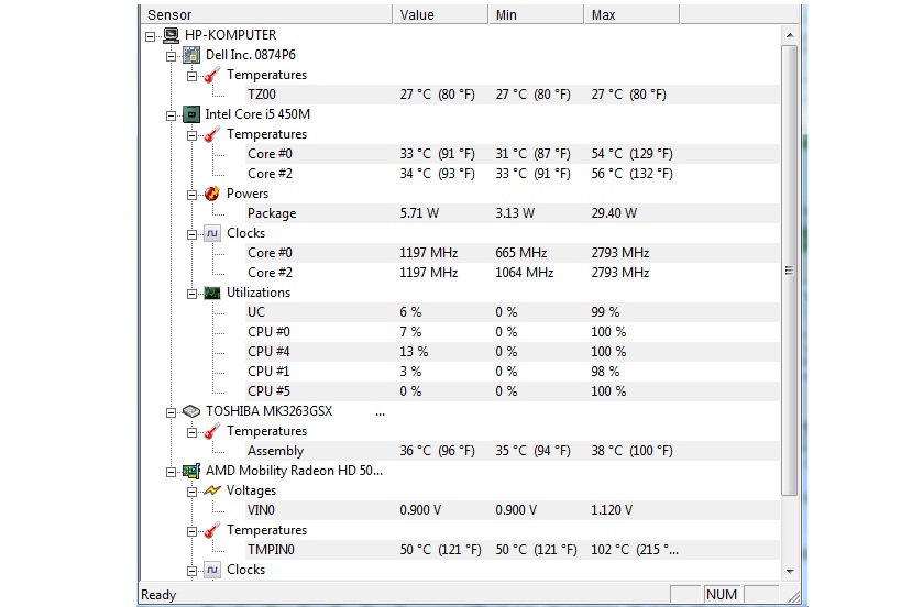

    Ten model niestety tak ma... A tu właśnie z niego piszę, z wdrapanym nowym układem 216-0774009 DC14. A o to wyniki
    Procesor podczas pisania tej odpowiedzi około 35stopni
    Grafika około 50stopni
    Podczas oglądania filmu na YT w jakości 480 temp 65stopni - dla grafiki
    Podczas oglądania filmu na YT w jakości full hd temp 75stopni - dla grafiki
    Jeżeli masz takie temp. wszystko jest w tym modelu normalne i za dużo nie zmienisz. Możesz sobie łatwy test wykonać i porównać wyniki z w/w ;-)
    Podczas obciążenia 3D mark 06 temp max 54/56 dla procesora oraz 102 dla grafiki. Wymiana radiatora nic nie daje (a był akurat jeden dodatkowy na serwisie). Na grafice jest termopad a na procku pasta.<-- i tak też jest oryginalnie.
    Te modele niestety tak mają ;-( I w każdym przyjdzie w końcu wymienić 216-0774009 , który to jest piętą tego modelu. Po wymianie działa kolejne 2-4latka, i tak w kółko ;-) Zależy czy laptop służy do normalnej pracy, czy do grania. A rezultat widać dokładnie poniżej normalna praca vs praca pod obciążeniem. RÓŻNICA NA GRAFICE BLISKO 50C ;-)
