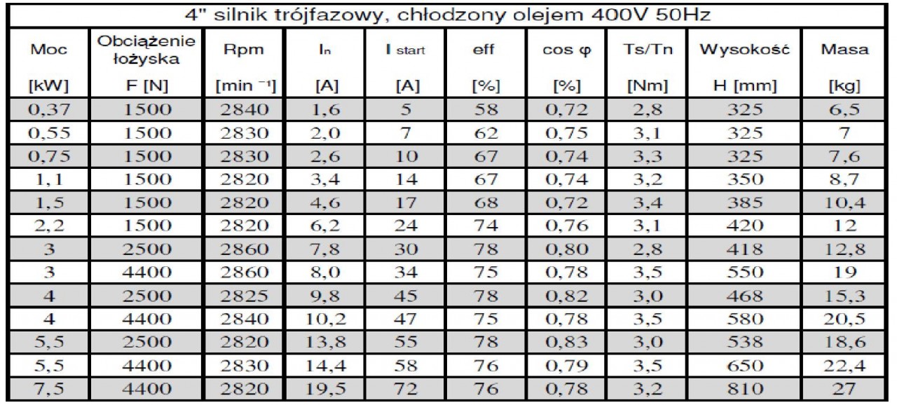

    Witam :) jestem nowy i nawet nie wiem czy w dobrym dziale napisałem. Potrzebuje pomocy w doborze prawidłowego falownika. Posiadam Pompa głębinowa Belardi 4F35 7,5kW 400V SUMOTO jakiej firmy polecacie i jaki model? Falownika potrzebuje żeby zredukować wydajność do mniejszej. Z góry dzięki za pomoc :)

    A co myślisz o tym modelu LG SV075IG5A-4 ? Czy nadawał by sie do tej pompy ?

    Ta seria jak najbardziej , ja je nazywam " idiotoodporne " bo ciężko je zepsuć.
    Ale proszę podać dane znamionowe pompy .
  • #8 15315336
    mateusz3566
    Z odczytaniem tabliczki będzie problem, gdyż pompa jest w studni . Na gwarancji i instrukcji obsługi też nie ma. Wujka google też przeszukałem i nie znalazłem.
  • #9 15315363
    Pittt
    Poziom 32  
    Daruj sobie tę tabliczkę. Masz moc, kupuj falownik 7,5 kW i uruchamiaj na domyślnych parametrach. To nie jest wymagająca aplikacja.

    Niestety nie ten typ ponieważ jego prąd znamionowy to 16 A a pompy prawie 20 A , tak więc musi być odrobinę większy i też LG .
  • #13 15316725
    mateusz3566
    Czyli już taki SV110IG5A-4 ?
  • #14 15316871
    Krzysztof Reszka
    Moderator Elektrotechnika
    Wygląda po po parametrach że taki . Według mocy pasował by tamten, ale zawsze patrzymy na prąd silnika i falownika .
  • #15 15316936
    mateusz3566
    Czyli jak mam na falowniku 24A, To nic nie będzie wadziło pompie 20A ?
    #16 15316986
    Krzysztof Reszka
    A co ma "wadzić " zakres jest taki . Tak prościej przy poprzednim falowniku miał kolega 16A maksymalnego obciążenia dla falownika, a pompa mogła by wziąć 20A to chyba źle co . Więc dajemy falownik którego zakres to 24 A tak więc mamy prąd maksymalny falownika większy od prądu znamionowego pompy i tak ma być.
