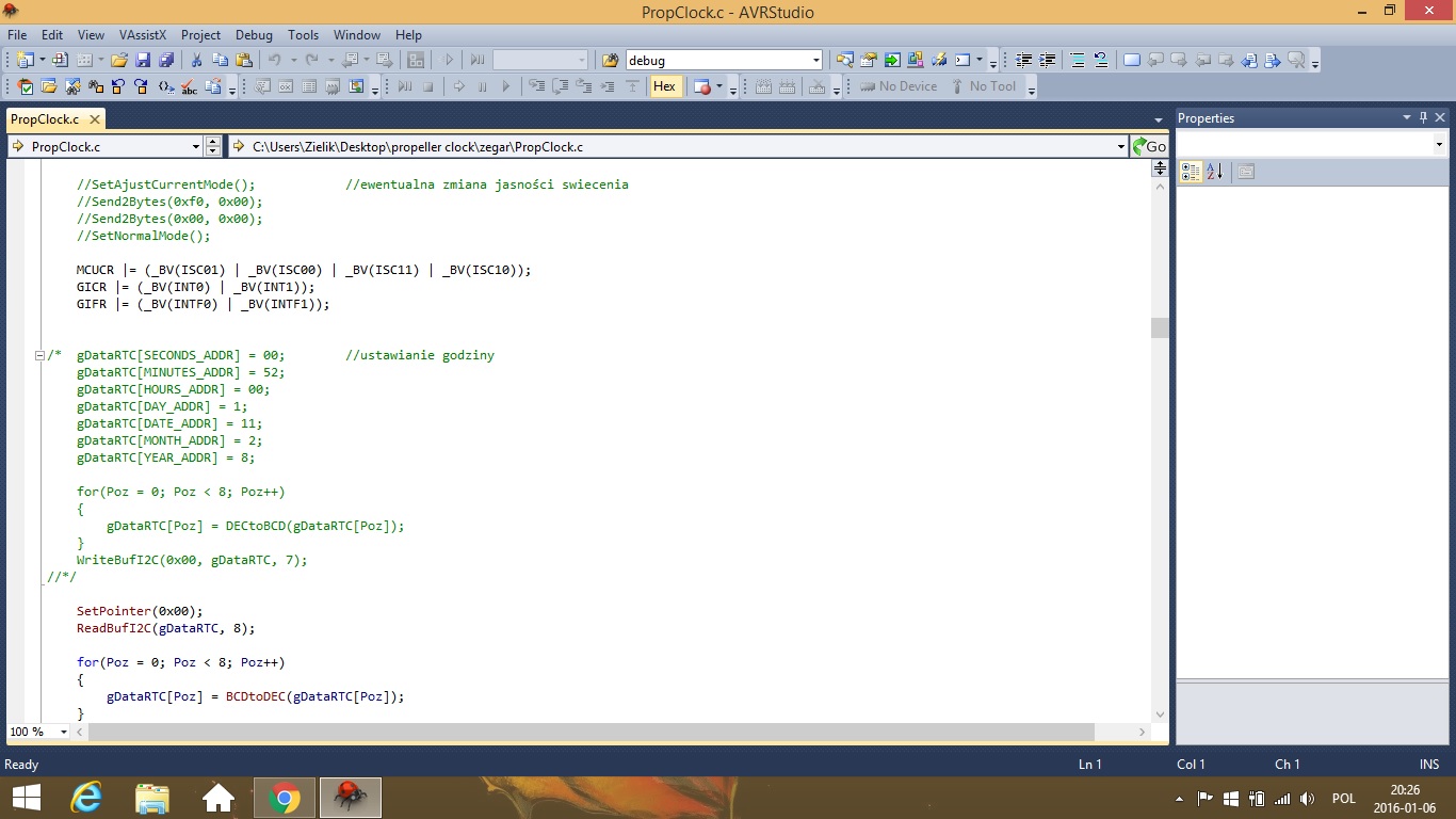

    No i właśnie tutaj zaczynają się moje schody że nie mam zielonego pojęcia jakie wartości odpowiadają oczekiwanym efektom :/ nie wiem gdzie szukać i dlatego założyłem temat ...
    nie znam języka ''C'' ale w programie są opisy według mnie to te wartości odpowiadają za ustawianie godziny Atmega32 - Jak ustawić godzinę i datę w zegarze widmowym?

    Naprawde, wszystko masz podane na tacy we wczesniejszych postach. Nie potrzeba wiedzy o programowaniu, tylko przeczytac wszystko ze zrozumieniem. Odpowiem ci jeszcze raz ale juz pozniej nie bede odpowiadal, bo wszystko juz masz napisane.
    Tu wpisujesz swoje ustawienia odpowiednio dla:
    gDataRTC[SECONDS_ADDR] = <-sekund
    gDataRTC[MINUTES_ADDR] = <-minut
    gDataRTC[HOURS_ADDR] = <-godzin
    gDataRTC[DAY_ADDR] = <- dnia tygodnia
    gDataRTC[DATE_ADDR] = <-dnia miesiaca
    gDataRTC[MONTH_ADDR] = <-miesiaca
    gDataRTC[YEAR_ADDR] = <-roku
    Wzwiazku z tym, ze w kodzie masz konwersje DECtoBCD(gDataRTC[Poz]);, to dane nowych ustawien wpisujesz 'normalnie' (bez zamieniania liczb tak jak podalem wyzej). Czyli w odpowiednie pola wpisyjesz dla dzisiejszej daty: 06, 01, 16 (a nie jak wyzej napisalem kodujac do bcd - 06, 01, 22)
