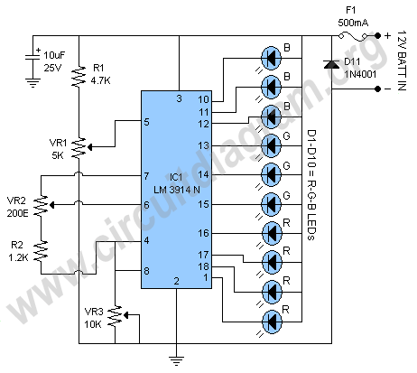

    Czy ktoś może schemat prostownika do ładowania akumulatorów motocyklowych OF951 Oximisech? Uszkodzeniu uległy diody zenera, które odpowiadają za zapalanie się kolejnych kolorów diód led pokazujących stan naładowania akumulatora. Niestety brak na nich oznaczeń.

    m fox
    Czyli potrzebny byl schemat wskaźnika a w sumie oznaczenie diody , które podałem w pierwszej odpowiedzi.
    Schemat całego prostownika także istnieje :)

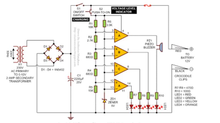

    abw65
    to nie jest ten schemat. JA tam ma tylko 4 diody led . Mam model OF951. Sorry, jutro podam zdjęcia.

    >>15314708Elo kolego . A z kad ty bierzesz te schematy ? Mi to by sie przydal oxford oximiser 900 wersja 888 hyba jakas rocznicowa ale w srodku pewnie to samo co 900
  • #16 20680632
    m fox
    @szarik999
    W środku faktycznie jest to samo co w 900
    Schemat znajdziesz na tej stronce , nie chce mi się rejestrować żeby go ściągnąć, u siebie w bazie nie mam.
    https://www.romet125-forum.pl/viewtopic.php?f=33&t=8720&start=60
    Prostownik tego typu to koszt 130zł więc nie wiem czy warto naprawiać. Na nowy masz 2 lata gwarancji.
