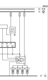

    Dot: Citroen Berlingo I 2.0 HDI Siemens 2002r (90 KM) RHY
    Występuje brak zasilania modułu świec żarowych (+12V; Jedyny biały/beżowy kabel). Sama wtyczka (6 pin) i zalane kable są ok.
    Nie wiem gdzie dalej leci ten kabel i czy ma po drodze jakieś łączenia (np kapryśne złącze zakręcane w komorze silnika po prawej)
    Obstawiam uszkodzenie połączeń, zimne luty w BSI, lub same luty mocowania bezpieczników.
    Byłbym zobowiązany za wycinek schematu fragmentu instalacji związanej ze świecami żarowymi (wystarczy pełna część niskoprądowa) i informacji który bezpiecznik odpowiada za zasilanie niskoprądowe modułu świec żarowych.
    Sam moduł posiada pin feedback, który daje zwrotnie informację o faktycznym napięciu na wyjściu modułu (wysokoprądowym). Jak on jest wykorzystywany? Do zapisywania błędów ? Mimo braku grzania kontrolka na tablicy świeci się poprawnie i sam sygnał sterujący w/w moduł (active - HI) jest podawany i utrzymywany jeszcze po zgaśnięciu lampki (czyli ok).
    Z moich obserwacji instalacje są niemal identyczne w 307 2.0 HDI

    Mogę Cie poratować czymś takim.
    Citroen Berlingo 2.0 HDI - Brak zasilania modułu przekaźnika świec żarowych

    Dzięki spinacz. Masz większy fragment z lewej? Chodzi mi o inne odbiorniki podpięte pod gałąź tego bezpiecznika (pin 3 przekaźnika świec). W oryginale u mnie nie ma bezpiecznika po stronie wysokoprądowej. Od jakiego auta jest ten schemat?
    Znalazłem coś w necie, ale nie wyjaśnia mi to wszystkiego. Zwłaszcza brak mi opisu bezpieczników ( wyglądają jak w zał).
    Dowiedziałem się dziś ,że od pewnego czasu są problemy w upalającym się bezpiecznikiem świateł cofania. Dodatkowo na ciepłym silniku po pewnym czasie jazdy szaleje szybkościomierz (wskazówka skacze od min do max i z powrotem). Być może to ta sama gałąź (bezpiecznik).
    Citroen Berlingo 2.0 HDI - Brak zasilania modułu przekaźnika świec żarowych Citroen Berlingo 2.0 HDI - Brak zasilania modułu przekaźnika świec żarowych

    Z tego bezpiecznika jest zasilony przepływomierz i moduł świec. Schemat od Berlingo 2,0HDI 1999-2002 90KM RHY sterownik EDC15C2
