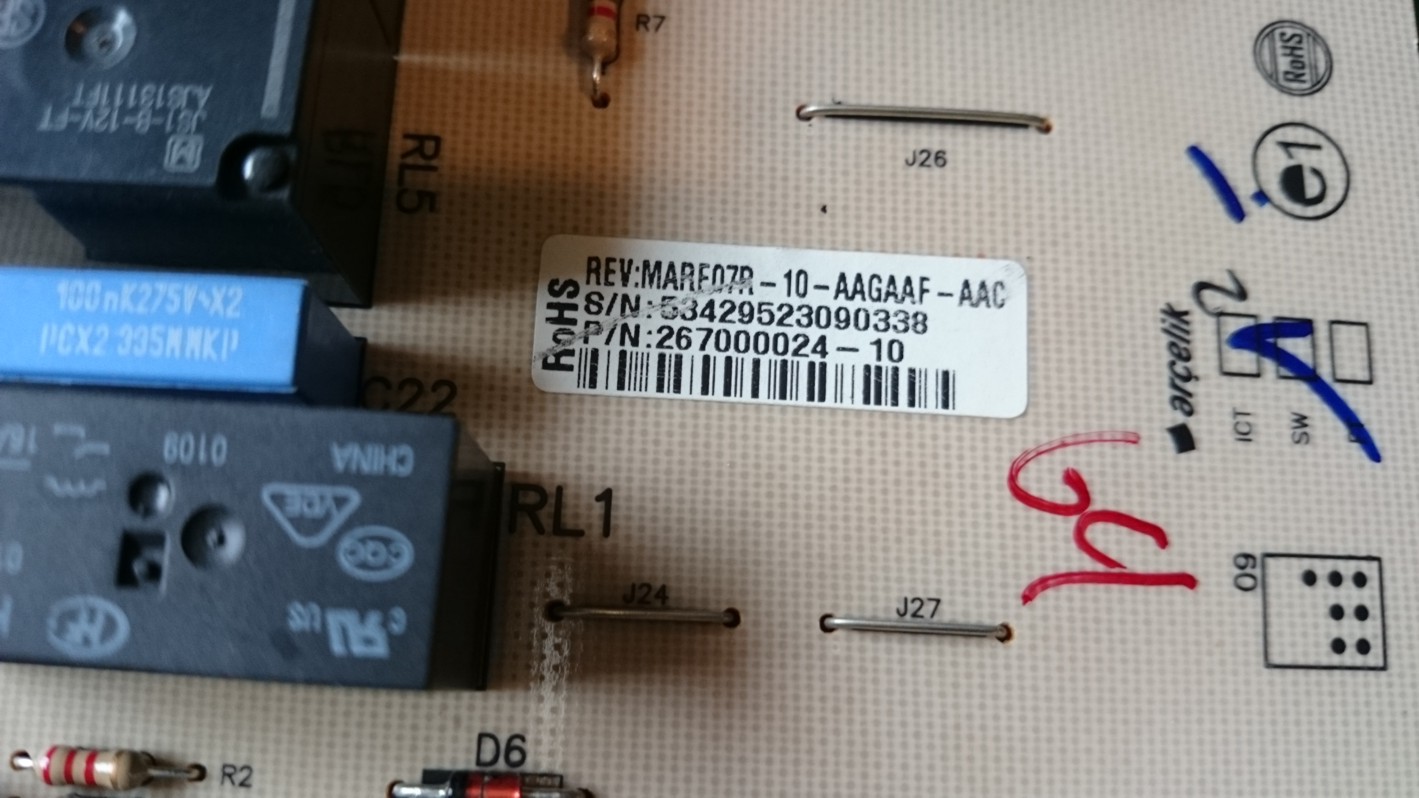

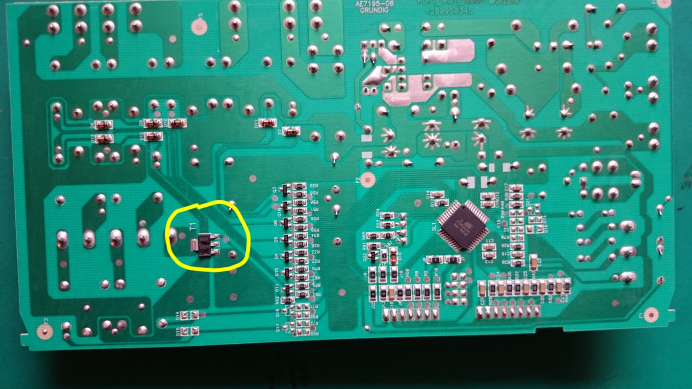

    Mam uszkodzony piekarnik BEKO z tematu. Zlokalizowałem uszkodzony tranzystor T1 na odwrocie płyty sterownika. Niestety przebity tak, że aż przepaliło plastik z oznaczeniami. Cyka przekaźnik załączający napięcie na płytę sterownika i moduł wyświetlacza. Wyświetlacz zapala się i wyłącza i nie można ustawić zegara.
    Mam prośbę jak ktoś z forumowiczów wie jaki to tranzystor to byłbym wdzięczny za info. Lub kawałek schematu okolic tranzystora T1.

    Ja bym prędzej stawiał na to, że jest to triak oznaczenia tranzystorów na płycie mają symbol Q. Na płycie od strony elementów masz triaka odczytaj jego symbol. Tego spalonego odlutuj i zobacz czy dalej jest zwarcie.
  • #3 15310465
    Szmer
    Rozumiem , że chodziło Ci o to, że od strony elementów mam jeden tranzystor ( Q1) obok przetwornicy. Tak zrobię, ale nie zmienia to faktu, że potrzebuję znać jego oznaczenia.
    Także nadal proszę o pomoc.
  • #4 15310808
    axxx
    Specjalista AGD
    Możesz podać symbol tego Q1 ?
  • #5 15311201
    Szmer
    Q1 to tranzystor C557C, a po wylutowałem triaka, zwarcie jest nadal.
  • #6 15312096
    axxx
    Specjalista AGD
    Musisz sprawdzić co siedzi w gałęzi tego triaka ja na odległość tego nie widzę :idea:

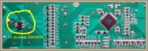

    #7 16900611
    TONI_2003
    Moderator
    T1 to triak Z0103M :!:
    Beko OIM 24500 - Cyka przekaźnik, Identyfikacja elementu T1
