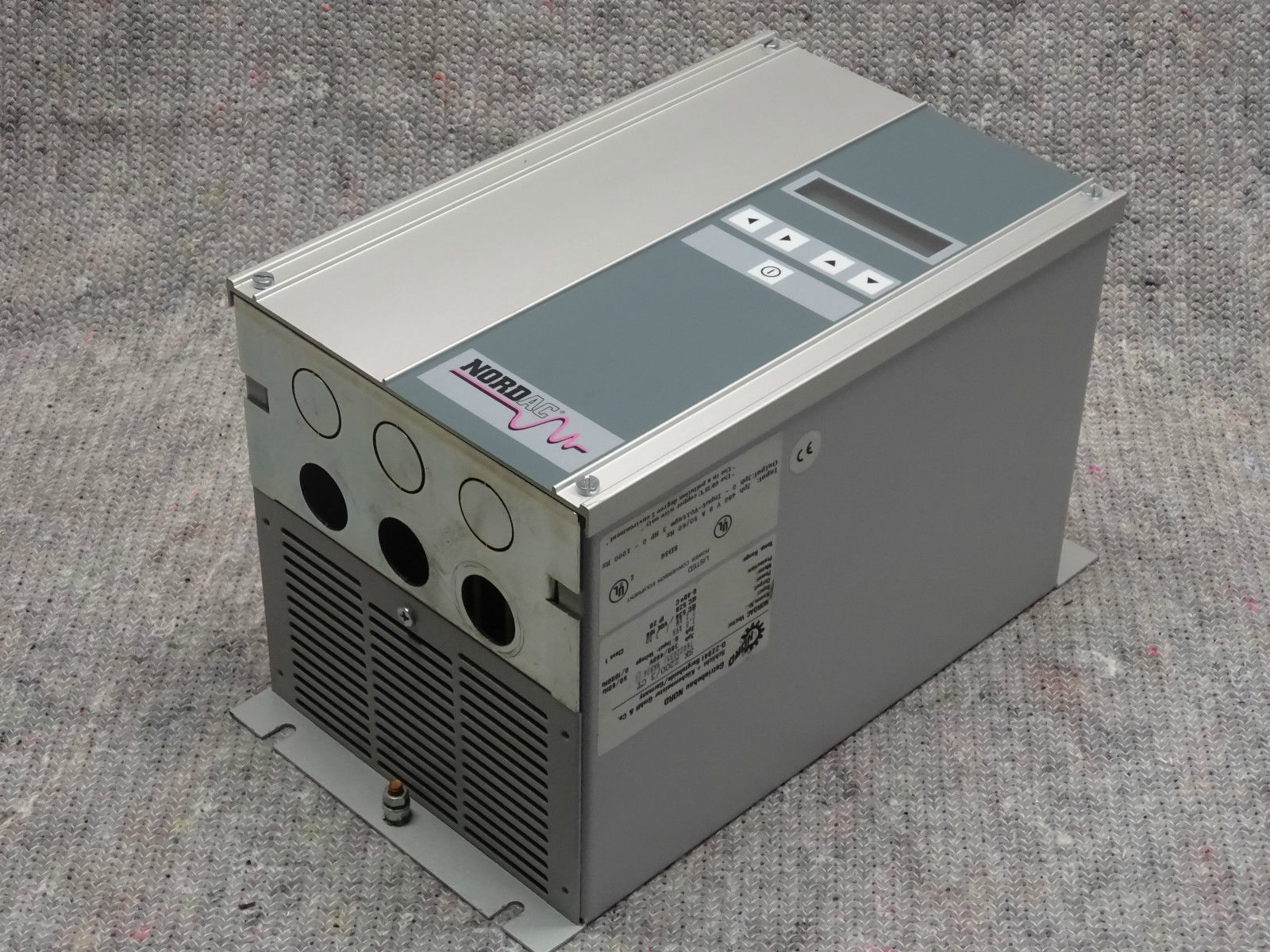

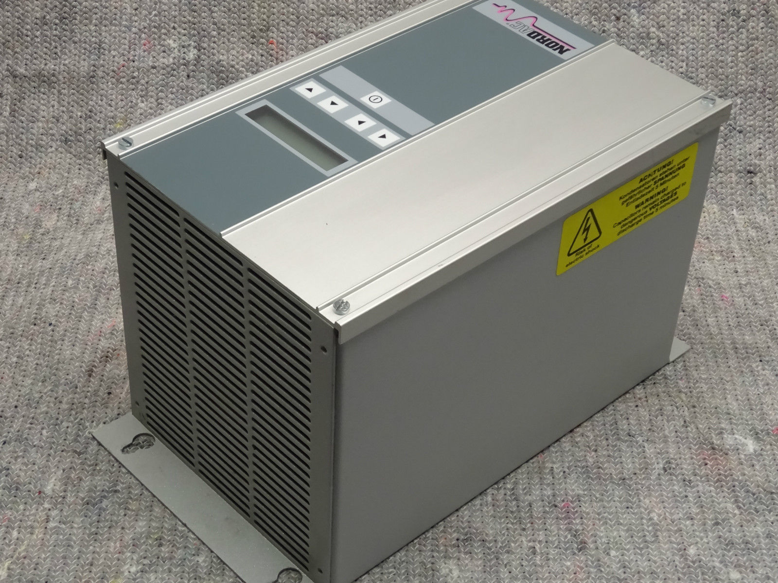

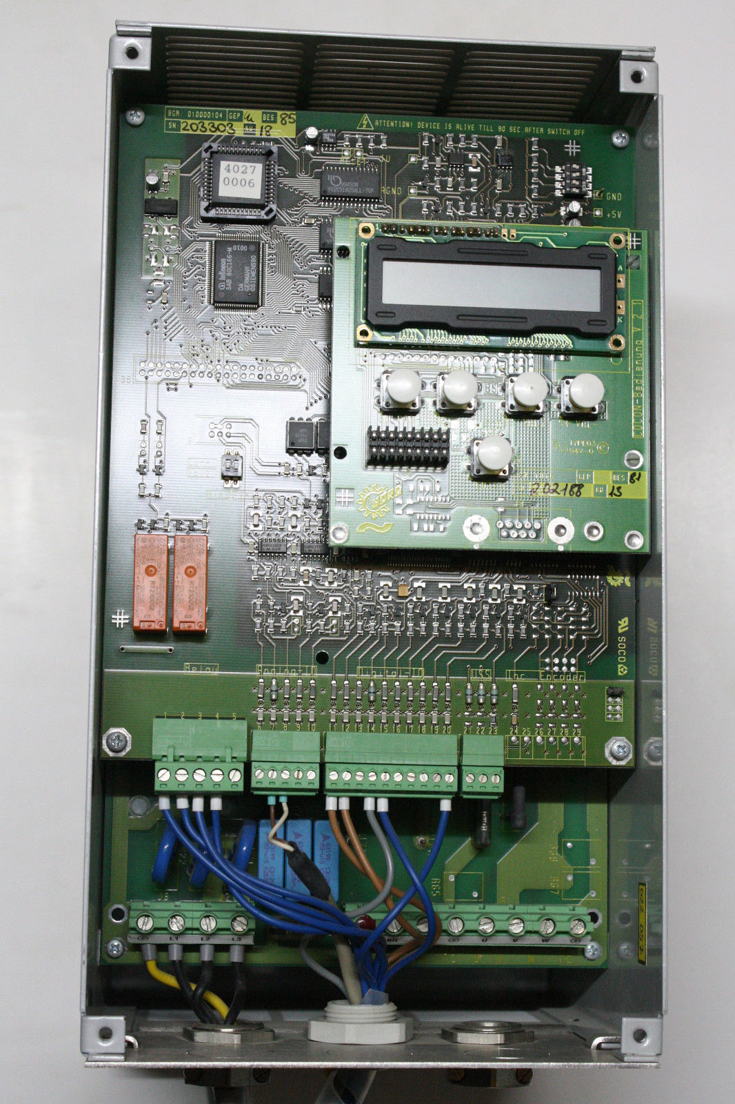

    Falownik nie ma własnego wentylatora ale ma za to bardzo duże kratki wentylacyjne od góry i od dołu.
    Silnik VEM ZG3 KMR 90 L4 piszczy po podłączeniu do falownika Nordac SK 2200/3 CT Silnik VEM ZG3 KMR 90 L4 piszczy po podłączeniu do falownika Nordac SK 2200/3 CTSilnik VEM ZG3 KMR 90 L4 piszczy po podłączeniu do falownika Nordac SK 2200/3 CT
    Pomyślałem o zamontowaniu od spodu, dużego 12cm wentylatora komputerowego, mam kilka na stanie, by usprawnić przepływ powietrza... ale poczekam na efekty pracy, jak będzie się wyłączał to zacznę się martwić.
    Co do ustawienia to nie ma pośredniego wiec musi tak zostać.
    Nie chce też by silnik kręcił się szybciej więc ten parametr ulegnie zmianie :)
