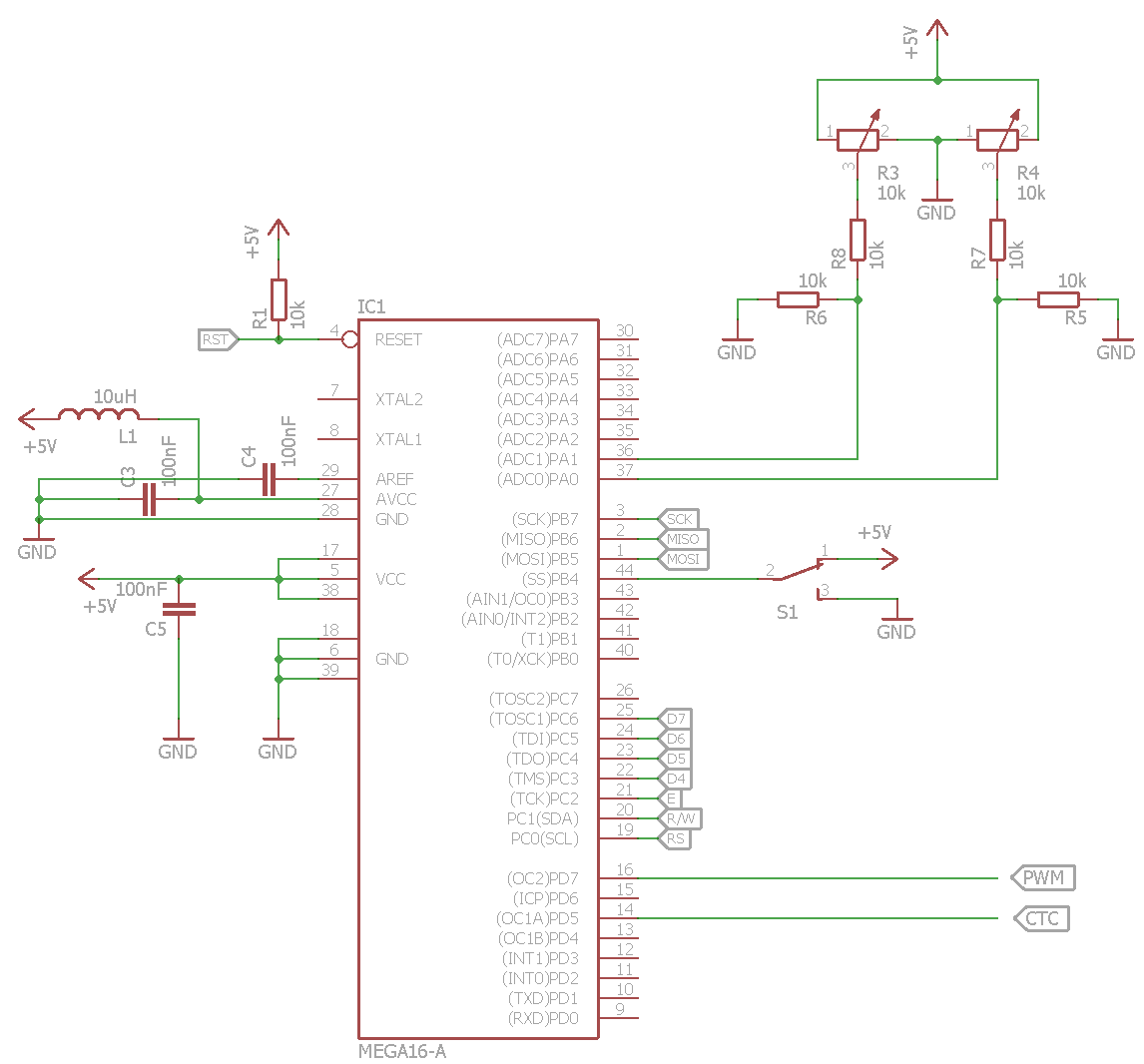

    Zwracam się z prośbą o pomoc w znalezieniu błędu. Siedzę 6h i próbuję ogarnąć od podstaw liczniki i ADC. Moim celem jest wygenerowanie sygnału o zmiennej częstotliwości.
    Jak piszę coś na sam ADC to działa, na licznik też działa, a jak próbuję połączyć to za nic;/
    Problemem jest chyba przepisywanie rejestru ADC do OCR1A którego używam do CTC licznika 1 w głównej pętli. Nie wiem jak to prawidłowo zrobić.
    A, program pisany pod mega16, taktowanie 1MHz jakby

    1. ADC_init() powinieneś wywołać tylko raz na początku programu.
    2. Startowanie pomiaru i czekanie na koniec konwersji w pętli głównej.
    3. Gdybyś jeszcze podał co to za mikrokontroler ....
    4. ... o schemacie już tylko wspomnę.

    Schemat to część z całości, ale i tak tylko tyle mam podpięte:
    Jak powiązać licznik i ADC w ATmega16 do generowania sygnału o zmiennej częstotliwości?
    Na razie chodzi mi tylko o to, żeby na pinie podpisanym CTC wygenerować sygnał o którym pisałem.

    Aroni525 napisał:
    Operuję na niskich częstotliwościach tj. ~~1-1000Hz.
    No właśnie. A odczyt ADC i zapis OCR1A "mielisz" w pętli, tak szybko jak się da.
    Zegar ADC: 1MHz/8= 125kHz / 25(cykli zegara na konwersję) .
    Czyli pomiar i zapis do OCR1A co około 5kHz. Timer głupieje.
    Dopisz w pętli chociaż jakiś _delay_ms(100);
    A jeszcze lepiej przepisywać nową wartość w przerwaniu:
    ISR(TIMER1_COMPA_vect)
    OCR1A=ADC;
  • #7 15312483
    dondu
    Moderator na urlopie...
    25 cykli trwa pierwsza konwersja, kolejne już tylko 13 cykli stąd: 1MHz / 8 / 13 ≈ 9615Hz
    czyli pomiar i zapis do OCR1A następują z częstotliwością 9,6kHz.
    Ale wniosek końcowy oczywiście prawidłowy:
    slx napisał:
    Timer głupieje.
    gdyż pracuje on z częstotliwością zaledwie: 1MHz / 1024 ≈ 976Hz
