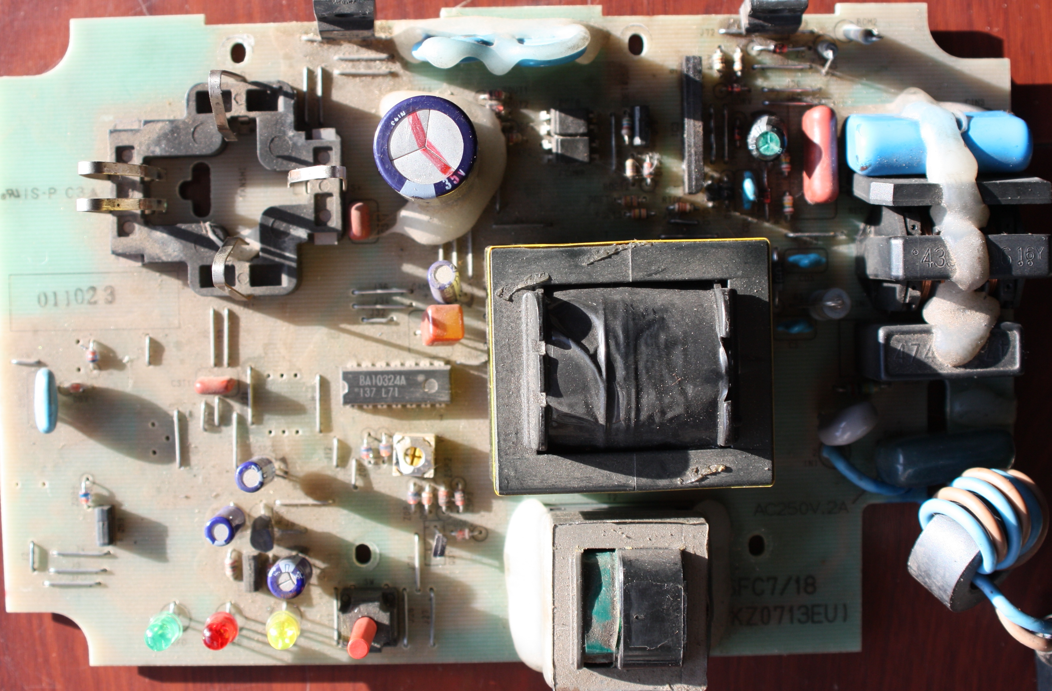

    Jestem w takcie naprawy ładowarki Hilti SFC 7/18
    Wilgoć (zapewne woda) załatwiła urządzenie.
    Padł stopie mocy przetwornicy.
    Uszkodzeniu uległy następujące części:
    - tranzystor mocy w przetwornicy zlokalizowany pomiędzy zworami J72 I J73.
    Niestety wystrzelony środek z symbolem uniemożliwia identyfikację.
    został tylko fragment dolnej linijki.16A1751. Pierwsze trzy znaki bardziej zgaduję.
    - Znalazłem też pękniętą diodę DDRV. Szklana. Brak oznaczeń na obudowie.
    - spalony rezystor leżący pomiędzy diodą DDRV i zworą J72, równolegle do rezystora BCV (BGV?). Wygląda na 36Ω.
    - spalony rezystor SMD o oznaczeniu RCM3. Wygląda na 450Ω. Środkową cyfrę raczej zgaduję.
    - zwarta dioda ZG. Szklana. Wygląda na diode zenera 27V. ?
    - prawdopodobnie padnięte diody ZV, DVOUT. Te mają oznaczenia czytelne.
    - Przerwa na rezystorach RCM1 I RCM2. Czytelne. 0,47Ω każdy.
    - Padnięty sterownik przetwornicy. AN8026.
    - bezpiecznik 250V 2A. Niestety ktoś próbował go watować drutem I zapewne z tego powodu tyle szkód.
    Proszę o pomoc przy identyfikacji elementów których nie jestem w stanie odczytać.

    Poprosimy o dokładne zdjęcia makro obu stron PCB.

    Załączam zdjęcia płyty.
    Ładowarka HILTI SFC 7/18 - Uszkodzona przetwornica. Identyfikacja elementów. Ładowarka HILTI SFC 7/18 - Uszkodzona przetwornica. Identyfikacja elementów.
    Dopóki mam urządzenie na warsztacie, mogę spisać wartości czytelnych elementów, gdyby ktoś potrzebował.
    Mogę też zrobić zdjęcia fragmentów płyty.

    Spróbuj jak tranzystor mocy użyć mosfeta BUZ90 to jest tranzystor stosowany w zasilaczach telewizorów. Układ AN8026 jest przystosowany do sterowania mosfetami.

    tranzystor FS7KM18A, Mitsubishi, NMOSFET, 900V, 7A, Rds - 2 Ohm; RG-(bramkowy) 36 Ohm, RCM3-430 Ohm, ZG-dioda zenera C27, dioda DDRV separująca Ucc dla AN8026, prostownicza na nap. wsteczne 400V,

    Dziękuję za pomoc w identyfikacji uszkodzonych elementów.
    Urządzenie działa.
