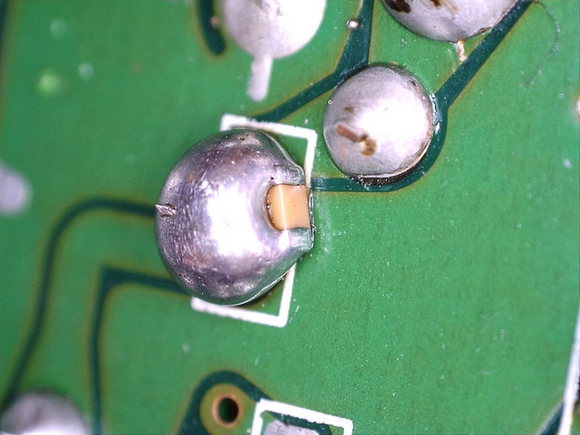

    President Walker odbiera i nadaje, moc poprawna. Działa tylko z anteną pojemnościową, nie działa z anteną indukcyjną, prąd podczas nadawania dochodzi wtedy do 5A.

    Mam na myśli antenę o charakterze indukcyjnym czyli antenę zwartą cewką przy wtyku. Pomiar mocy wykonany miernikiem mocy, około 4W. WFS 1.2 z anteną typu Indiana, z anteną Sirio Turbo Line radio głupieje podczas nadawania.

    Sprawdź dopasowanie filtra nadajnika, pomierz wszystkie kondensatory w filtrze od PA do gniazda antenowego (bo cewki to się raczej nie uszkodziły).

    Zapewne przebicie kondensatora w wyjściowym filtrze PI i na gniazdo antenowe dostaje się składowa stała napięcia zasilającego stopień mocy w.cz.
    Z antenami rozwartymi będzie działać, ze zwartymi żre prąd.
    Pzdr
    PS To przebicie może być "dynamiczne" tj. tylko podczas nadawania (stała + w.cz.)

    Na odbiorze na gnieździe antenowym jest 5.2V, podczas nadawania nie sprawdziłem. Już szukam zwartego kondensatora.

    To oznacza przebicie C221.

    Taka sytuacja, chyba od nowości. Dziękuję za pomoc, kolega PDT trafił w dziesiątkę.
