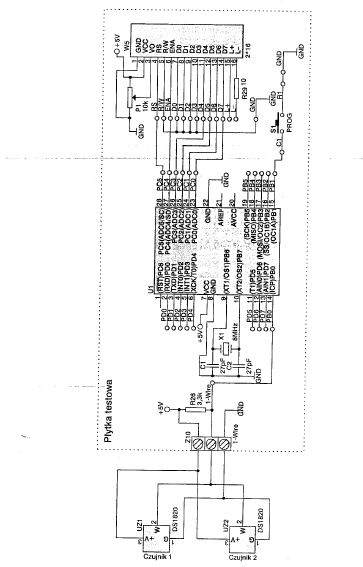

    Witam chciałem zrobić termometr na Atmega8 z wyświetlaczem lcd . Jako że jestem nowy i to mój pierwszy projekt złożyłem go zgodnie z książką Marcina Wiązani "Programowanie mikrokontrolerów AVR w języku bascom". Kod programu również z książki. Niestety wyświetlacz nie wyświetla temperatury.Pokazuje komunikat dla programu z jednym czujnikiem "Brak układu" przy dwóch czujnikach nie wyświetla nic prócz kursora.Podejrzewam ze nie sczytuje w układzie z dwoma czujnikami numeru id czujników DS18b20. Proszę o pomoc w rozwiązaniu problemu. Dołączam kody z książki oraz schemat układu.

    Niestety zmiana DS18b20 na DS1820 nic nie dała nadal komunikat brak układu.
    Odnośnie 8MHz to przy wgrywaniu programu ustawiałem fuseBity na zewnętrzny oscylator w przedziale od 3-8MHz.

    Dziękuje wszystkim za pomoc.Tak to było słuszne podejście żle ustawione fusebity. Termometr hula jak powinien. Teraz drugi problem na ten sam układ wgrałem drugi program do obsługi 2 czujników po podłączeniu jednego pokazuje temp -0 stopni w temp pokojowej.plik wsadowy dołączyłem wczesniej 2 czujniki
