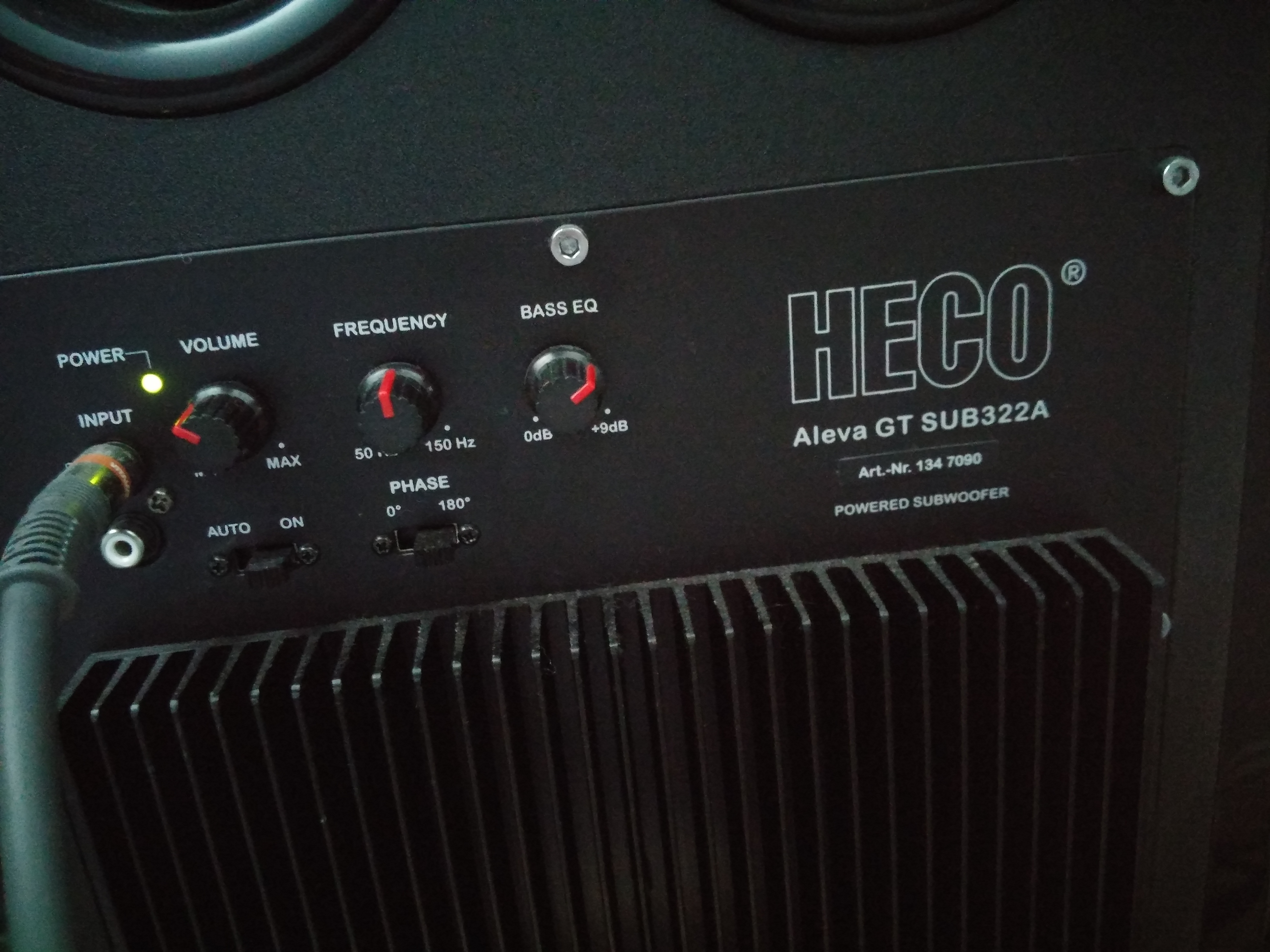

    Witam wszystkich w Nowym Roku chciałem dowiedzieć się jak ustawić sub żeby schodził nisko i głęboko parametry pokręteł nic mi nie mówią nawet po przeczytaniu instrukcji Aleva GT Sub 322 A - Ustawienia subwoofera dla niskich i głębokich tonów Aleva GT Sub 322 A - Ustawienia subwoofera dla niskich i głębokich tonów

    Volume zostaw tak jak masz, frequency ustaw na maxa, Phase na 0 to jest odwrócenie fazy czyli jakbyś plus z minusem przy głosiku zamienił, sub Eq ale ustaw na zero i zrób kalibracje.
    Po kalibracji pobaw się sub Eq

    a po co jest ten potencjometr BASS EQ wzmocnienie basu ?
  • #4 15316782
    intenso
    Tak, innej opcji nie ma.

    Czyli czym mocniejszy bass tym twardszy i większe dudnienie ?

    intenso
    To zależy, czy twardy i dudni, może ładnie nisko schodzić i ładnie mruczeć.Az chyba tak słaby nie jest aby dudnić ;)

    A czy nie powinno się ustawiać subwoofera do częstotliwości kolumn ?

    intenso
    Dajesz crossover na maxa tak jak pisałem, robisz kalibracje i amplituner sam ustawi odcięcie w swoim crossoverze.

    krzysiu165
    ok ustawie wszystko tak jak mówisz i jutro zrobię test amplitunera z mikrofonem i dam znać czy wszystko działa jak należy :)

    intenso
    Po kalibracji kolumny frontowe przestaw z Large na Small, wtedy wszystkie niskie tony będą kierowane do suba.
