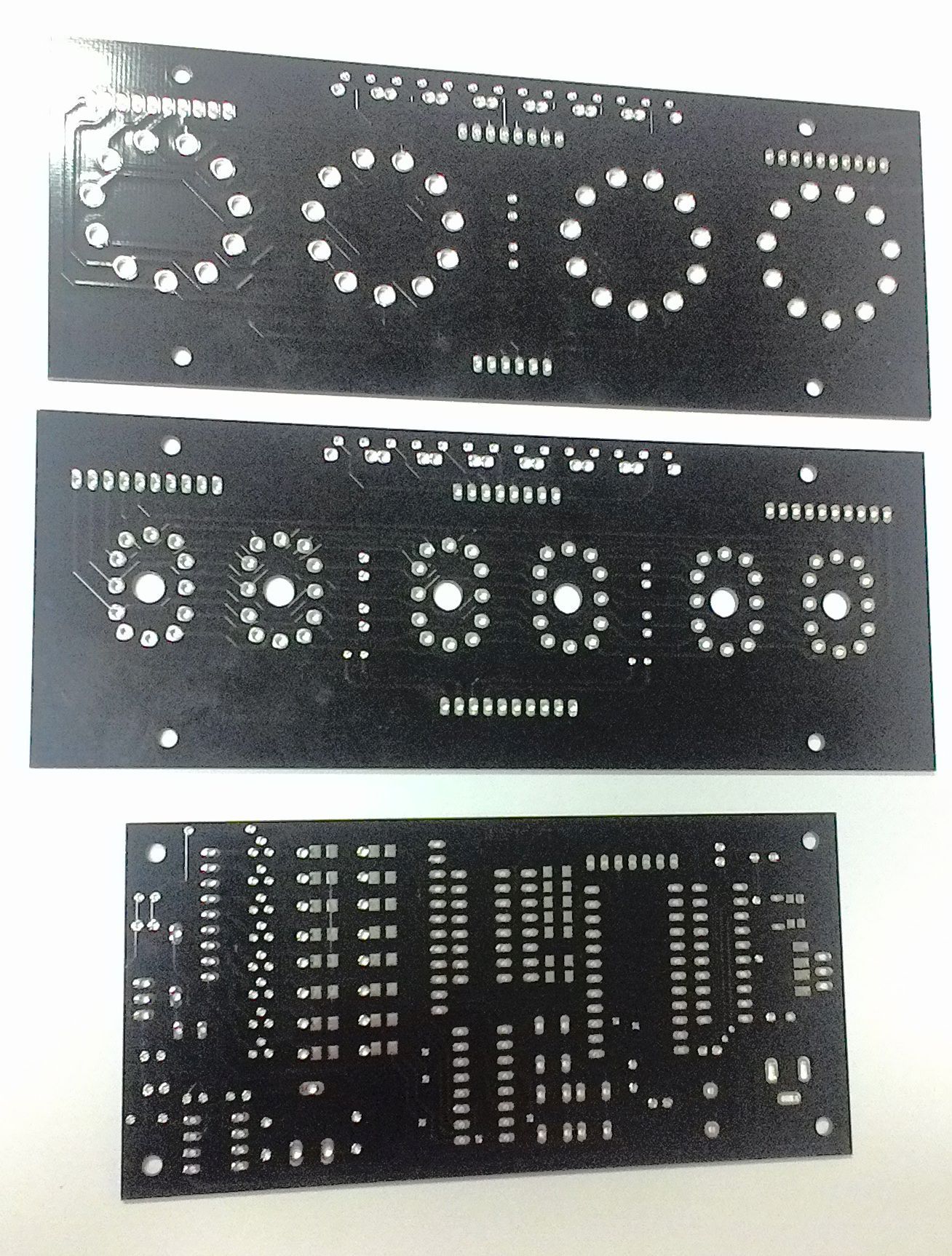

Załączam też fotki samych płytek PCB, niestety słaba jakość, bo robione telefonem:
A teraz o problemach....
Pierwsze płytki, które zaprojektowałem miały pasować pod IN-1 i LC-516. Okazało się, że pierwsza biblioteka, która wpadła mi w ręce i miała pasować, ma zły footprint - nogi w lampach trzeba wyginać. Na szczęście jest to płytka pod 4 wyświetlacze LC-516 lub IN-1 czyli moim zdaniem te brzydkie
Druga płytka pod 6 wyświetlaczy IN-12A jest OK i nie zawiera błędów.

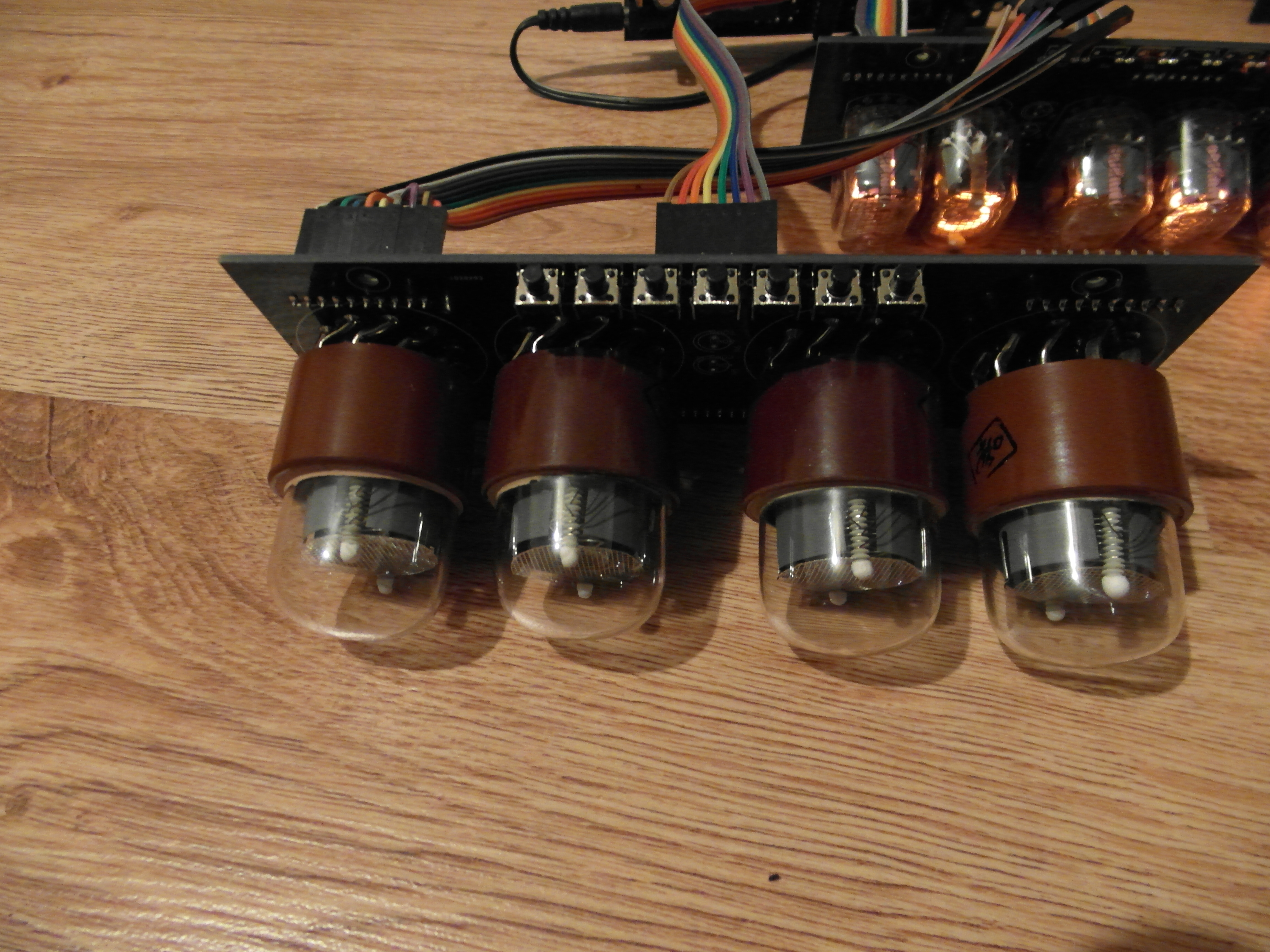

Tu na fotce testujące się zegary:
Zegary testują się około 2 tygodnie, bo te duchy potrafiły pojawiać się nawet po trzech dniach
