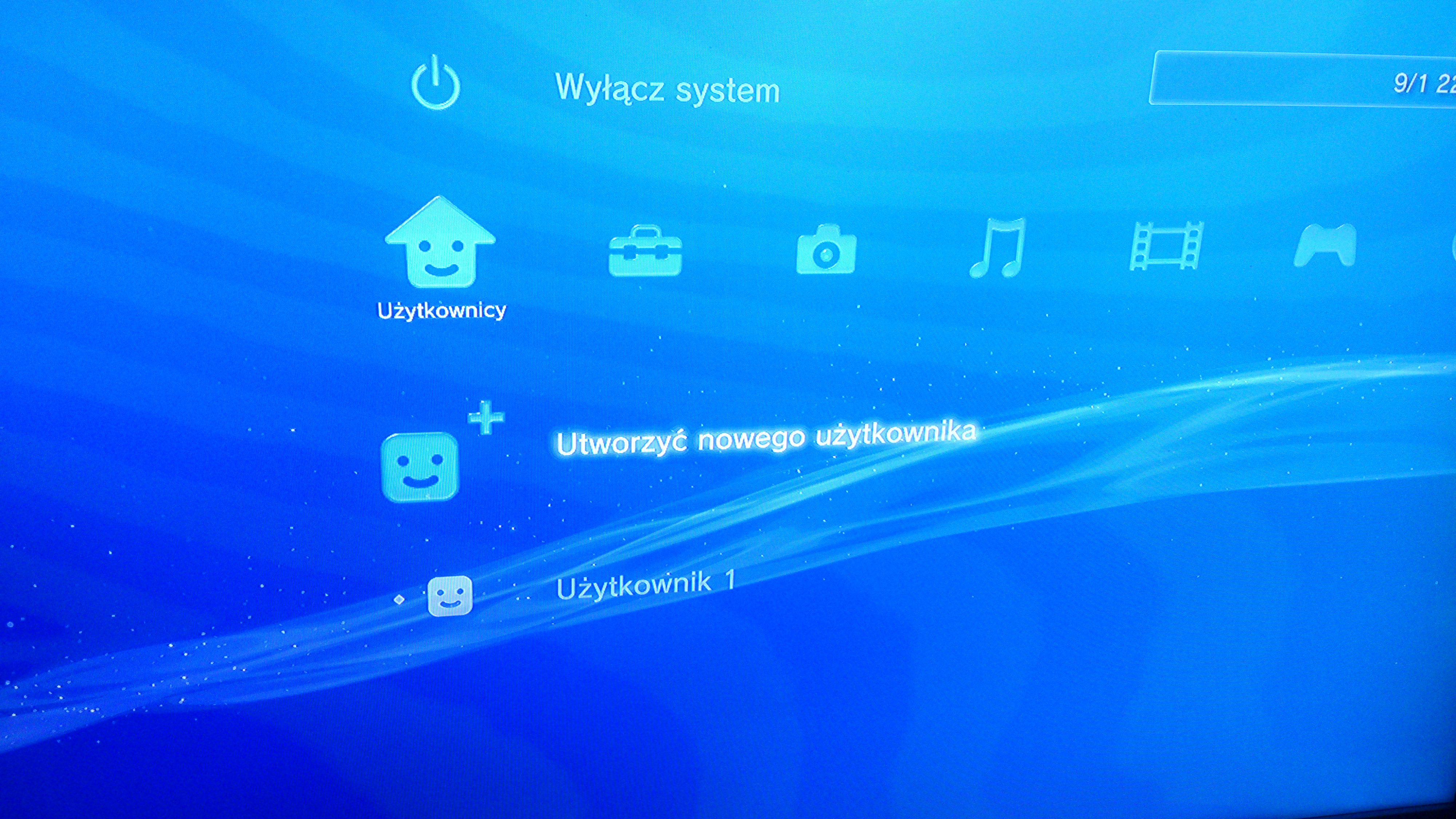

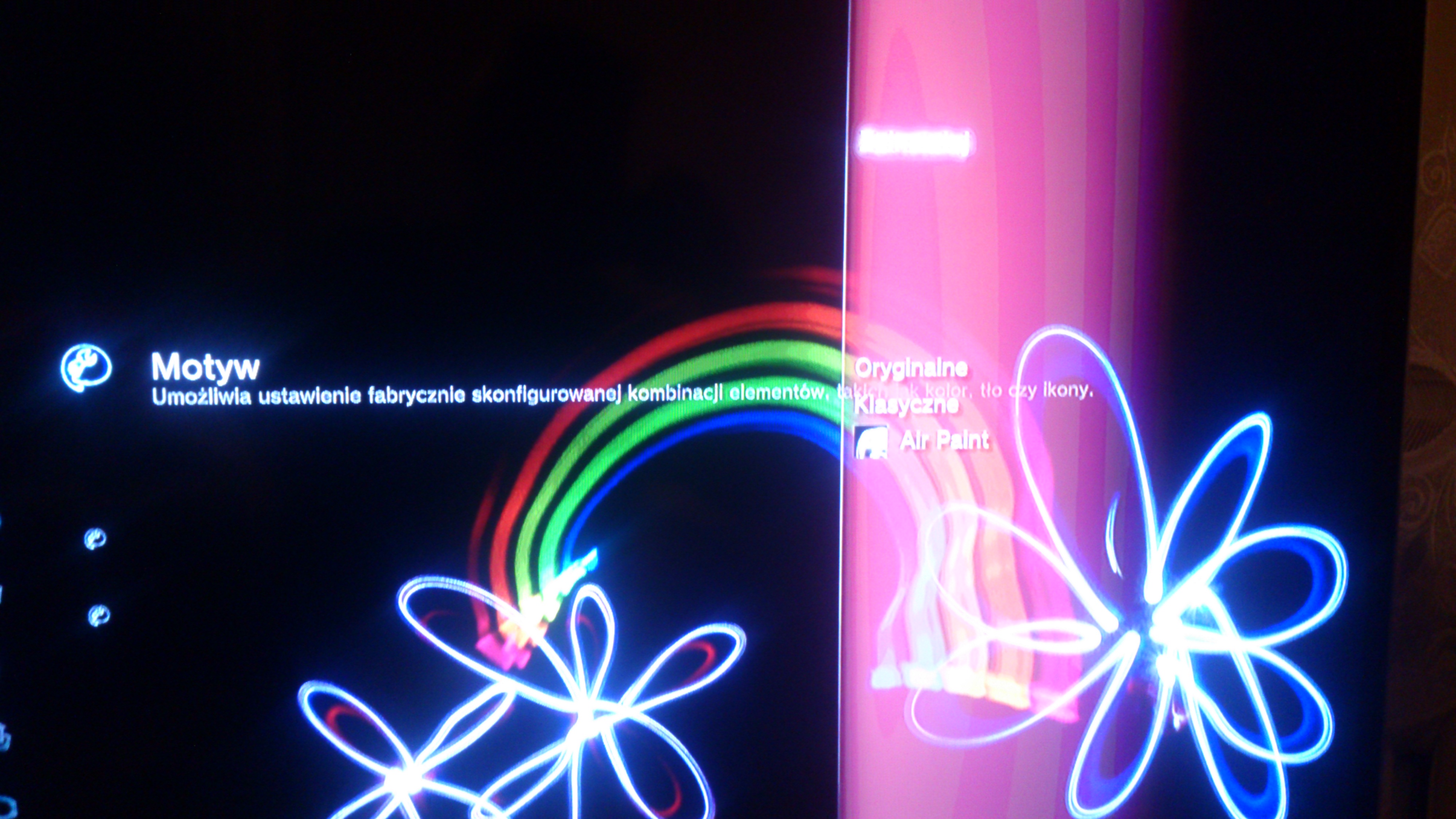

    Dostałem konsole CECH-L z płyta główna VER-001 i nie działającym HDMI. Po przelutowaniu kontrolera obraz się pojawił ale z dziwnymi pasami.
    Czy ktoś miał podobny przypadek? Co może być przyczyna?

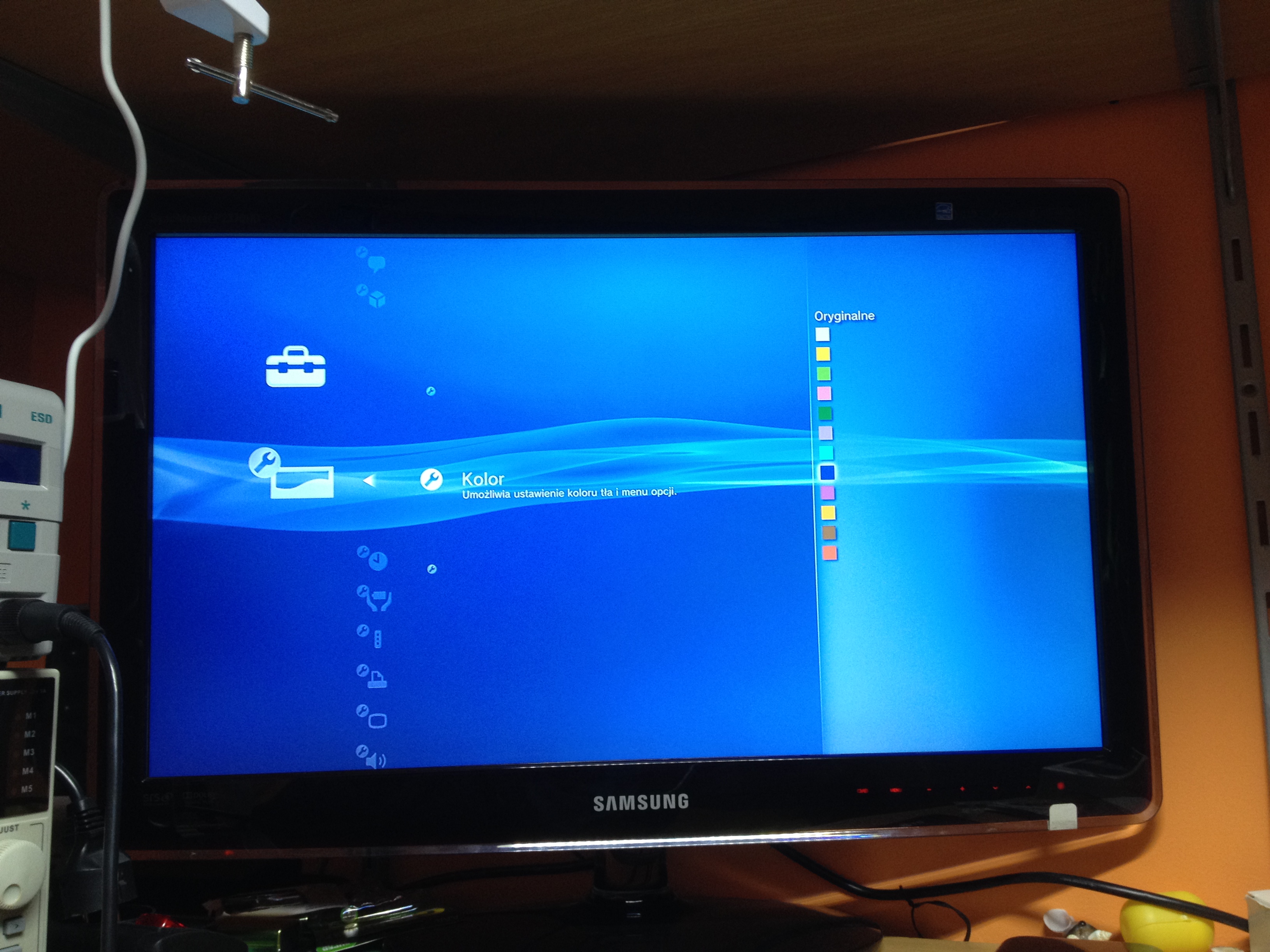

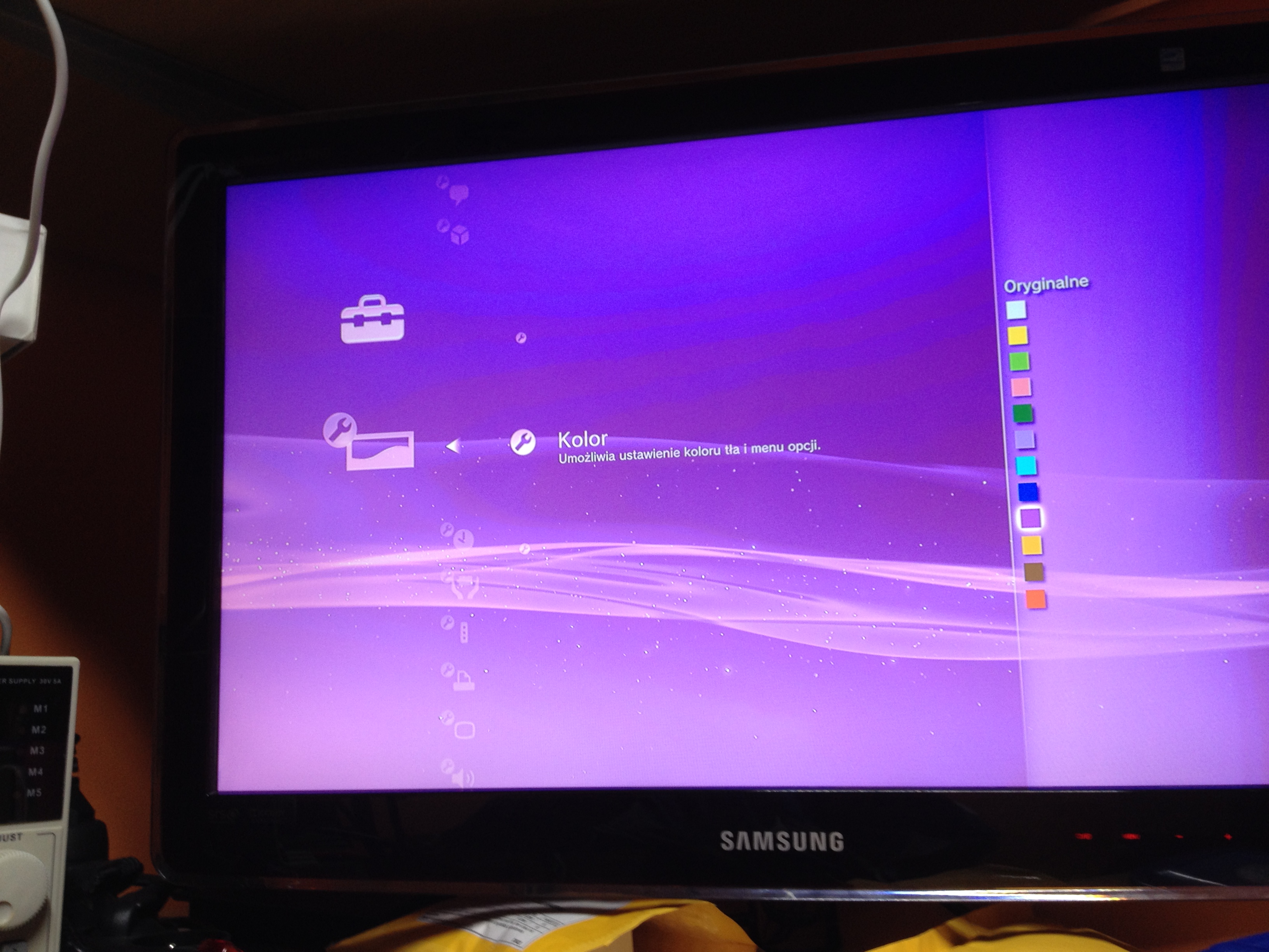

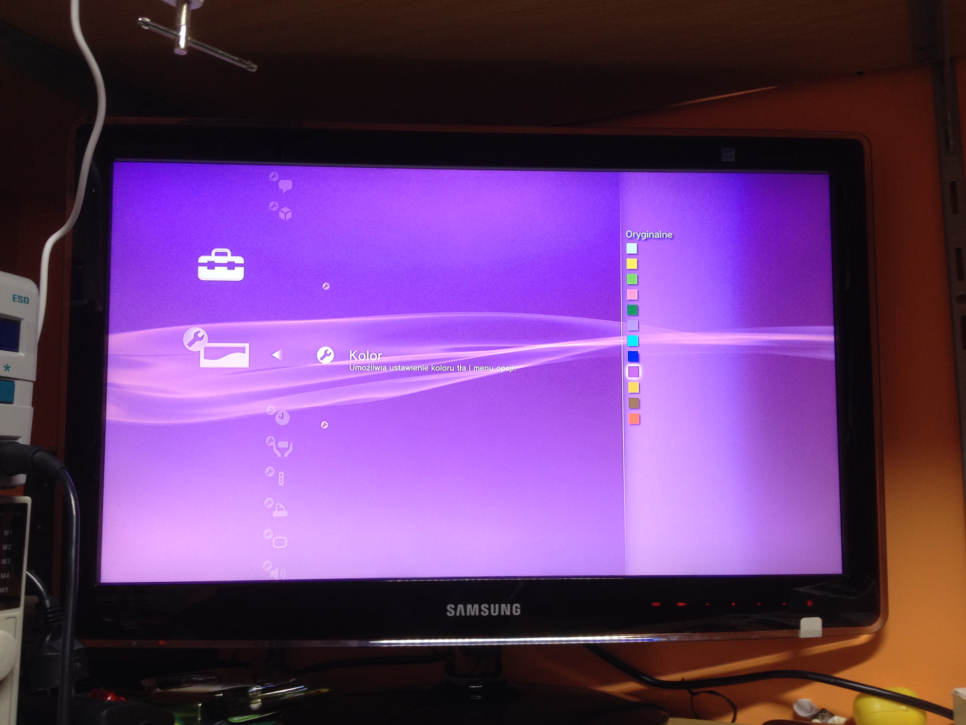

    Po stronie softwareowej wszystko jest ok bo po "komponencie" jest ok. A wszystko było zmieniane po stronie HD w opcjach. Układ moze byc zle wlutowany bo jest lekko przesuniety wzgledem padów ale pod "duzym szklem' nie widać niby nie pożądanych zwarć lub rozwarć.
    "A układy cyfrowe albo działaja albo nie" Czy ktoś może te tezę zweryfikować, opierając na doświadczeniu? Może bardziej doświadczony użytkownik wie co spowodowało takie zachowanie, kazdy pomysł jest cenny bo moje sie skonczyły.
