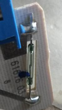

    Okazuje się, że przy tej pompie od razu jest grzałka i też sprawdziłem na krótko działała. Znalazłem info tutaj na Elektrodzie by potraktować magnesem - tylko co magnes ma wspólnego...
    td998 napisał:
    U mnie podobnie jak u kolegów, również wystąpił błąd F6. Pomogło wyciągnięcie płytki z kontaktronem.
    Zmywarka Whirlpool ADG 7557 - rozpoczyna cykl i zaraz po minucie sie wyłącza,
    Potraktowanie go (rozruszanie) silnym magnesem. Dosłownie 30 min powolnej pracy i zmywarka lata tak jak powinna.
    PS.
    W sklepie internetowym znalazłem taką płytkę za około 150 zł :crazyeyes:
    natomiast same kontaktrony e-sklepie to koszt kilku zł + przesyłka.
    Jednak u mnie teraz jak robię ten test to dioda zielona cały czas miga, a do tego dwie diody czerwone tak jak by cos przesuwały po prostu migają, ale z mniejsza częstotliwością i jedna po drugiej. Dobra potraktowałem ten element magnesem neodymowym i lipa nic z tego, ale po wykonaniu testu wychodzi, że lampka - dioda zielona miga 5 razy, a wcześniej migała 4 razy. Czy może źle policzyłem, a czy możliwe by po potraktowaniu magnesem tego ustrojstwa zmienił się kod błędu? Wysyłam zdjęcia - tam sam nie wiem czy jest przerwa czy też nie w tej rurce szklanej na powiększeniu jakby była, ale nie jestem pewien.

  • #3 15328624
    młody2066
    Takie zachowanie zmywarki wskazuje na uszkodzenie pompy myjącej.Zaczyna cykl wypuszcza wodę i daje dźwięk zakończonego programu.
  • #4 15331253
    idtwo
    Tak potwierdzam teraz w 100% to była wina pompy myjącej choc na krótko po wyjęciu działała. Kupiłem druga za 190 zł.Link. Właśnie ją wstawiłem i trwa właśnie mycie już ponad 15 minut działa, a wiec jest usterka usunięta.
