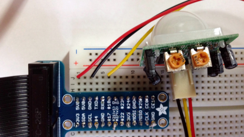

Drugi projekt, wykorzystujący Raspberry Pi i Wolframa to proste urządzenie, będące alarmem domowym. Układ wyposażony jest w czujkę PIR, a nad całością czuwa Wolfram. Nie jest to typowa aplikacja tego pakietu, jednakże to bardzo dobry sposób na wejście w świat Wolframa. Największą siłą Wolframa nie jest możliwość obsługi pinów GPIO Raspberry Pi, ale możliwość wykorzystywania bardziej zaawansowanych operacji matematycznych.
W poniższym projekcie autor kontroluje czujkę PIR z pomocą Języka Wolfram. Wykorzystuje też to samo środowisko do obsługi aparatu, który robi zdjęcie i wysłania go poprzez e-mail w momencie gdy czujka wykryje ruch.
Do realizacji projektu potrzebne będą:
* Raspbbery OPi
* Zestaw Pi T-Cobbler Breakout
* Płytka stykowa
* Czujka PIR
Czujka PIR, jakkolwiek z nazwy jest sensorem pasywnym, to potrzebuje zasilania - 5 V. Wyjście tego detektora ruchu jest kompatybilne z wejściami (w standardzie 3,3 V) 'Maliny', toteż można podłączyć je bezpośrednio do pinów modułu (schemat podłączenia znaleźć można poniżej). Do podłączenia suygnału z czujki PIR wybrano pin numer 18 Raspbbery Pi. Gdy już wszystko podłączymy, możemy oprogramować całość w Wolframie. Najpierw konfigurujemy pin 18 jako wejście. Będzie on zwracał 1 gdy wykryjemy ruch, a 0 gdy nic nie będzie wykrywane:
Można teraz sprawdzić czy sensor poprawnie działa:
Aby to działało trzeba podłączyć do wyjścia audio (jack 3,5 mm) głośniki. Teraz możemy dopisać kod, który zrobi zdjęcie, korzystając z RaspiCam oraz wyśle informację poprzez e-mail.
DeviceConfigure["GPIO",{18->"Input"}]Można teraz sprawdzić czy sensor poprawnie działa:
Dynamic[If[DeviceRead["GPIO",18]=={18->1}, Speak["Smile!"]]; UpdateInterval -> 3]Aby to działało trzeba podłączyć do wyjścia audio (jack 3,5 mm) głośniki. Teraz możemy dopisać kod, który zrobi zdjęcie, korzystając z RaspiCam oraz wyśle informację poprzez e-mail.
Dynamic[If[DeviceRead["GPIO",18]=={18->1}, Speak["Smile!"]SendMail["To" -> "youralarm@gmail.com", "Subject" -> "Intruder", "Body" -> {"Intruder's Portrait\n", DeviceRead["RaspiCam"]},"From" -> "you@gmail.com", "Server" -> "smtp.gmail.com", "UserName" -> "you@gmail.com", "Password" -> "yourPassword", "PortNumber" -> 587, "EncryptionProtocol" -> "StartTLS"]]; UpdateInterval -> 3]Źródło: Link
