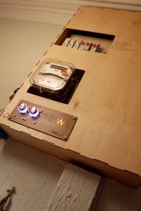

Autor opisanego poniżej projektu nabył niedawno dom i rozpoczął rozmaite projekty wokół domu. Jak w większości domów skrzynka elektryczna, wraz z miernikiem zużycia energii elektrycznej jest wystawiona na widok osób wchodzących do domu. W związku z tym, autor postanowił uczynić ten element domu ładniejszym i zbudował miernik energii elektrycznej, który w estetyczny sposób prezentował zużycie energii w domu w danym momencie.
Obudowa zakryła całą skrzynkę, tak, że wystaje z niej tylko miernik energii i zbudowany przez autora wskaźnik. Do zbudowania wskaźnika autor wykorzystał dosyć nietypowy element - lampy Nixie. Wyświetlacz LCD czy LED byłby niezbyt czytelny w tej lokalizacji, poza tym - lampy Nixie wyglądają o wiele ładniej, szczególnie w towarzystwie mechanicznego miernika zużycia energii elektrycznej.

Rezultaty

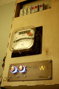

Rezultaty
