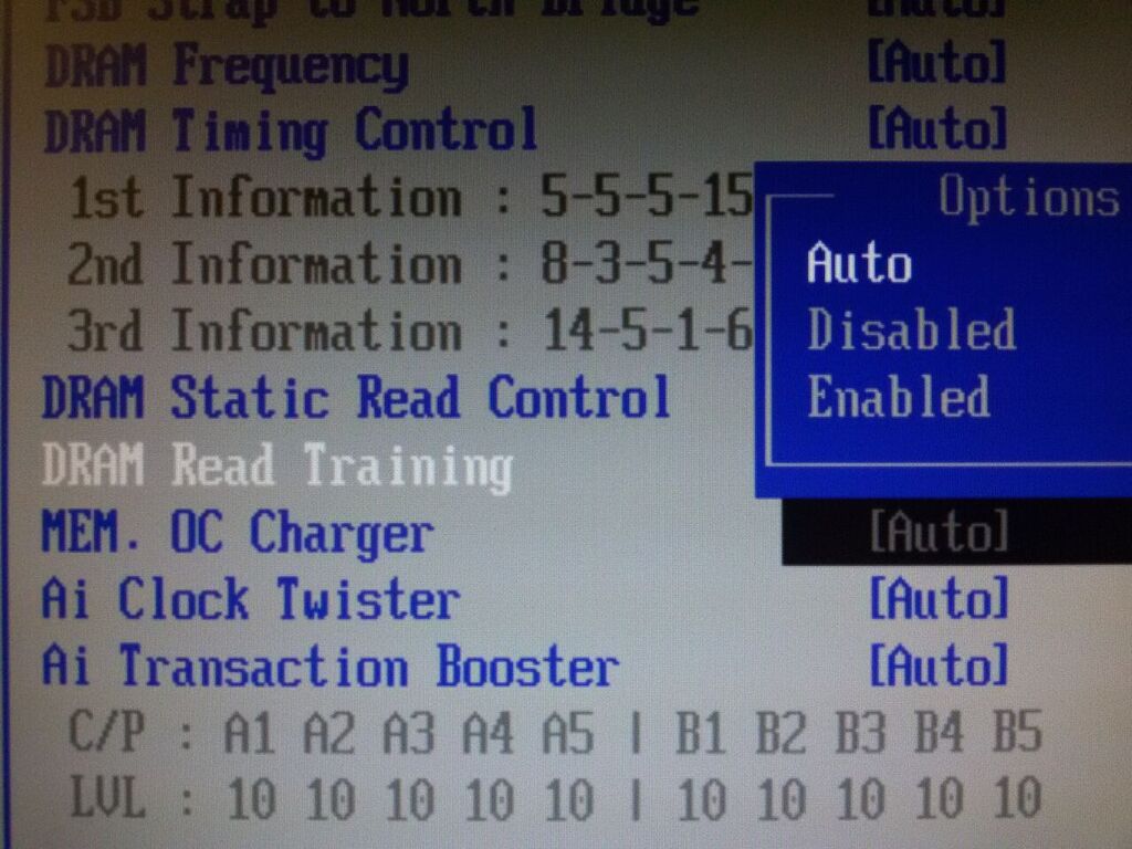

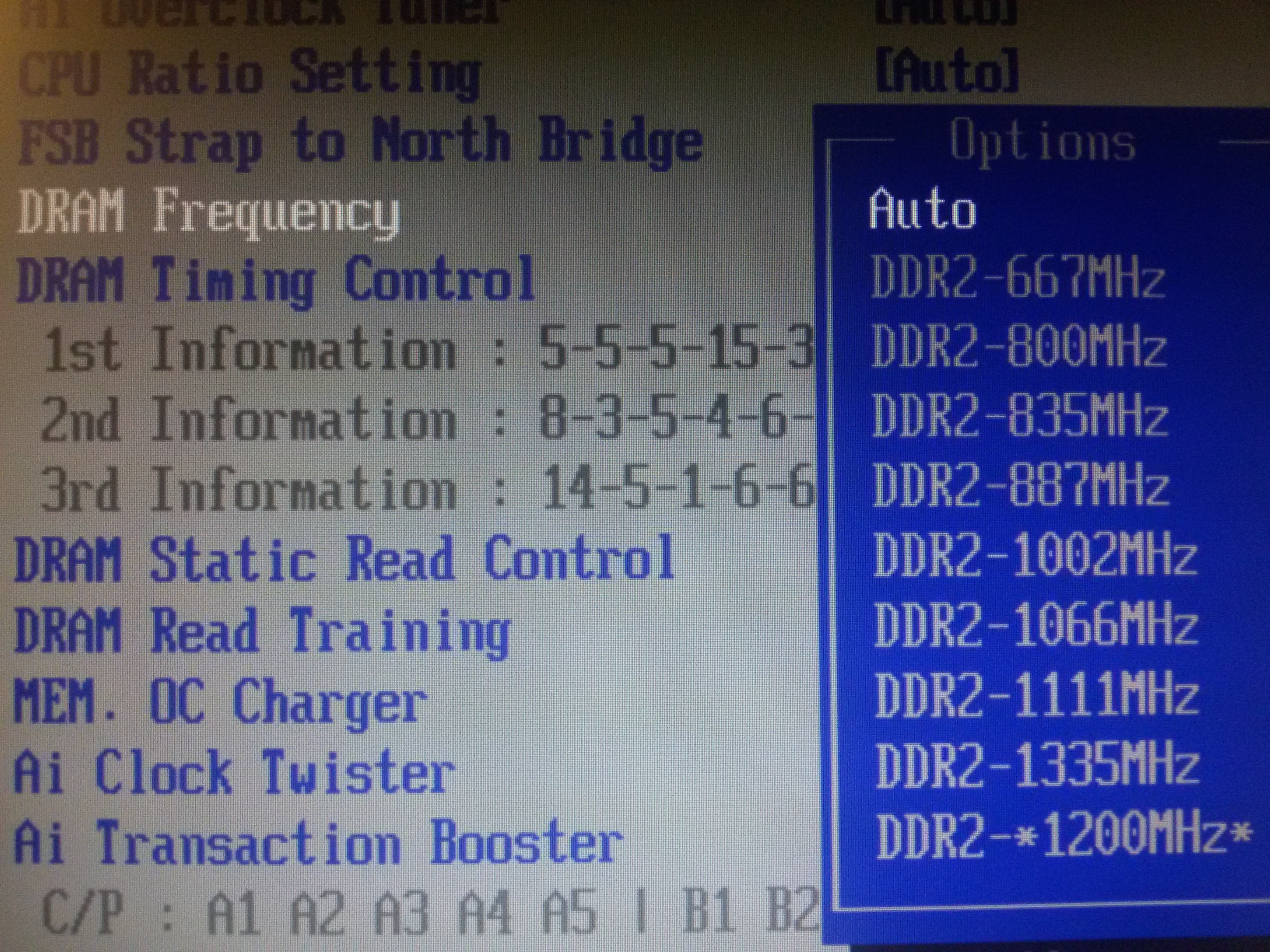

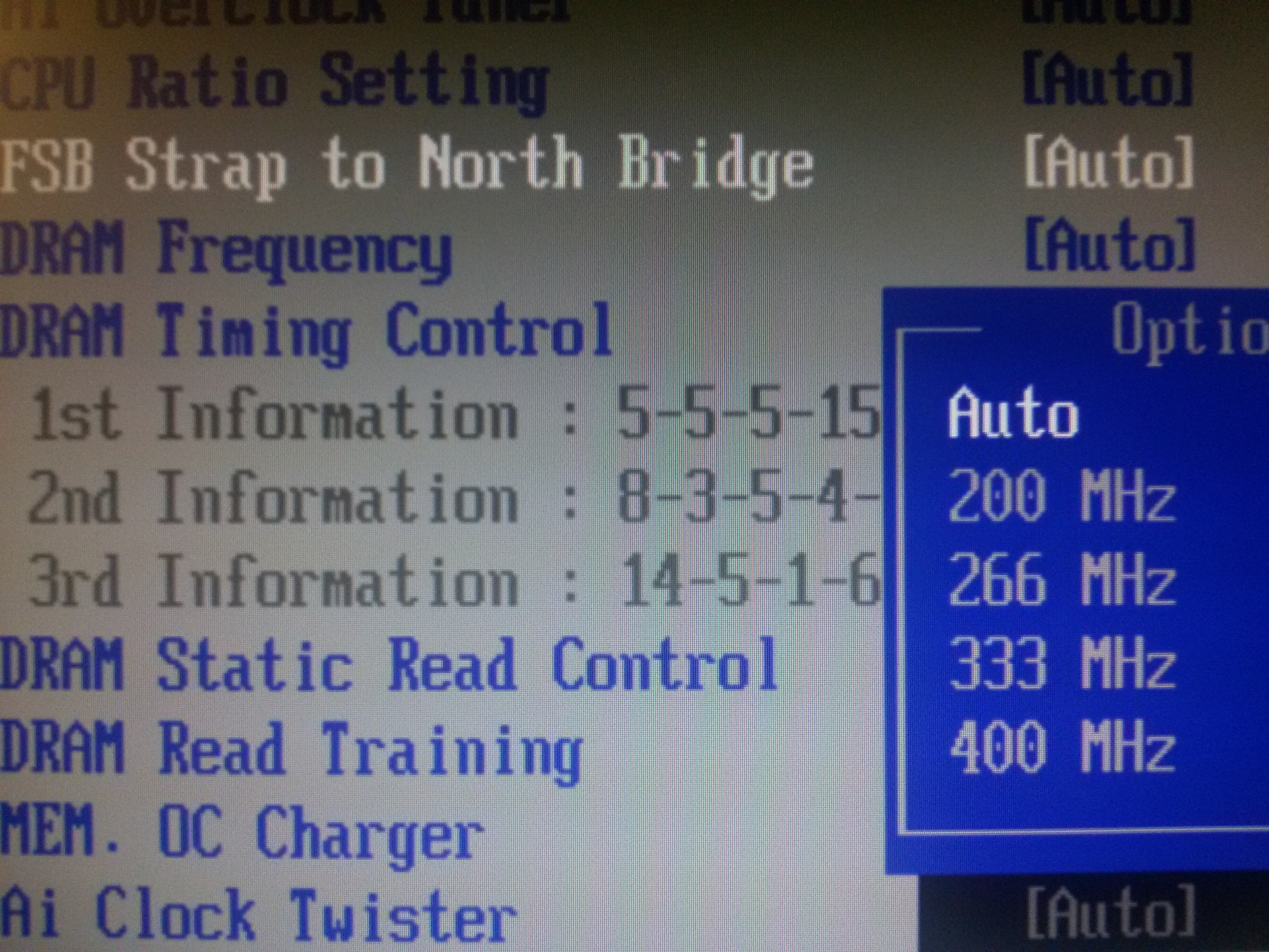

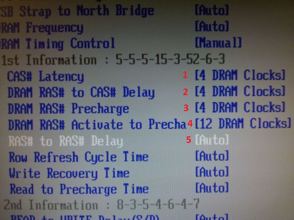

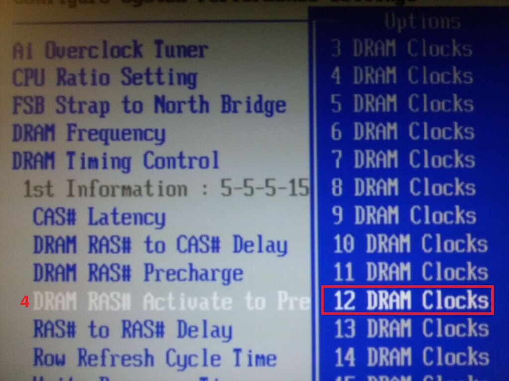

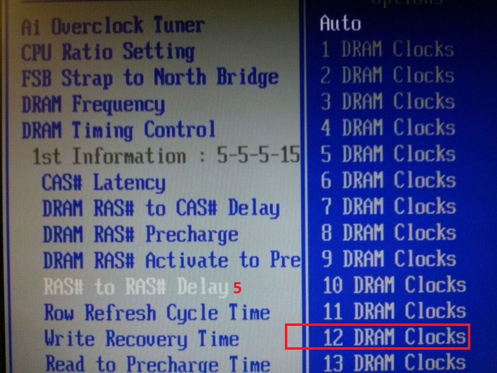

    Jeśli chodzi o timmingi, to mam tak:
    GX24GB6400DC - Podkręcanie GEIL DDR2 4096 MB PC800 2x2GB CL5
    Czy ja mam zmienić (1),(2),(3) i (4)? --> to właśnie odpowiada kolejno 4-4-4-12?

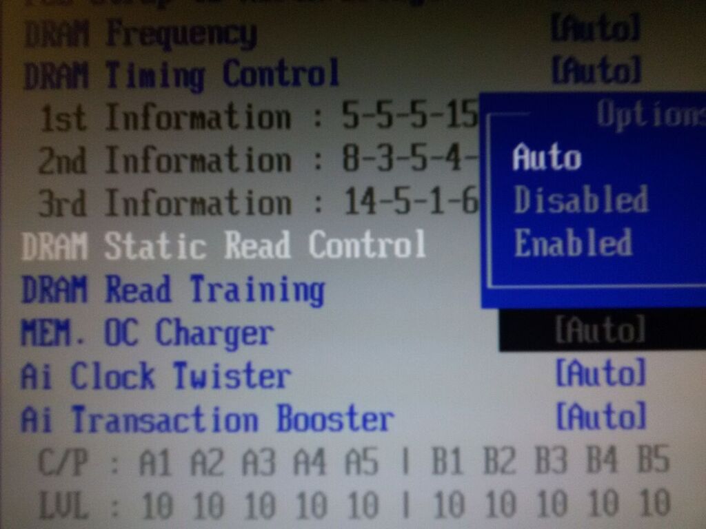

    (5) mam ruszać?

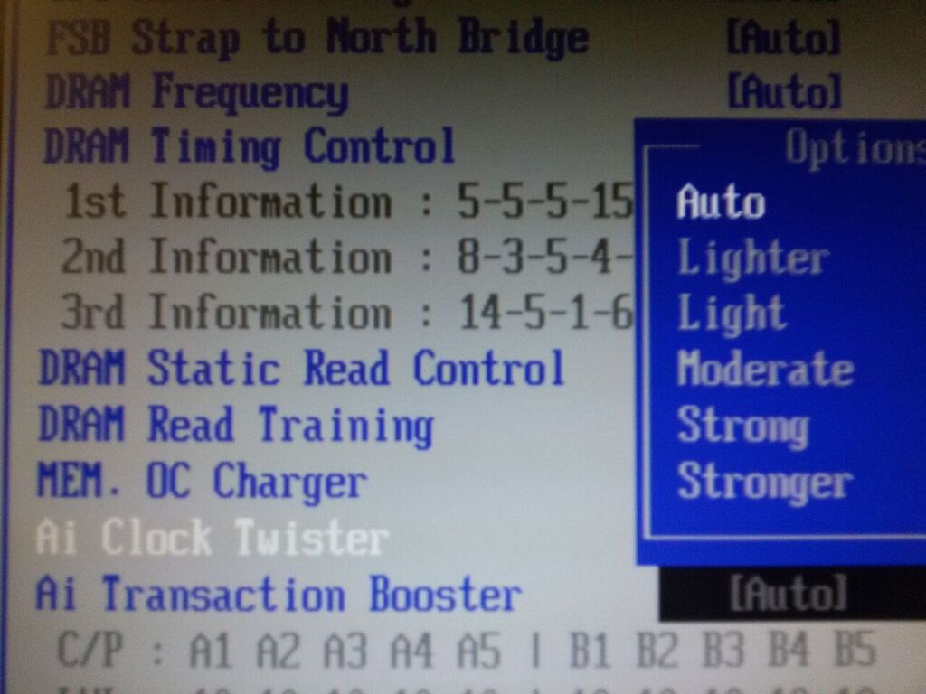

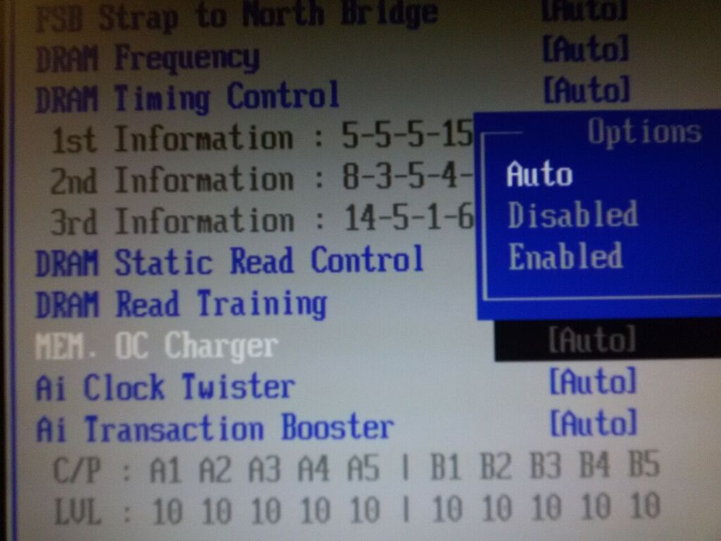

    Czy tutaj coś zmieniam: ?

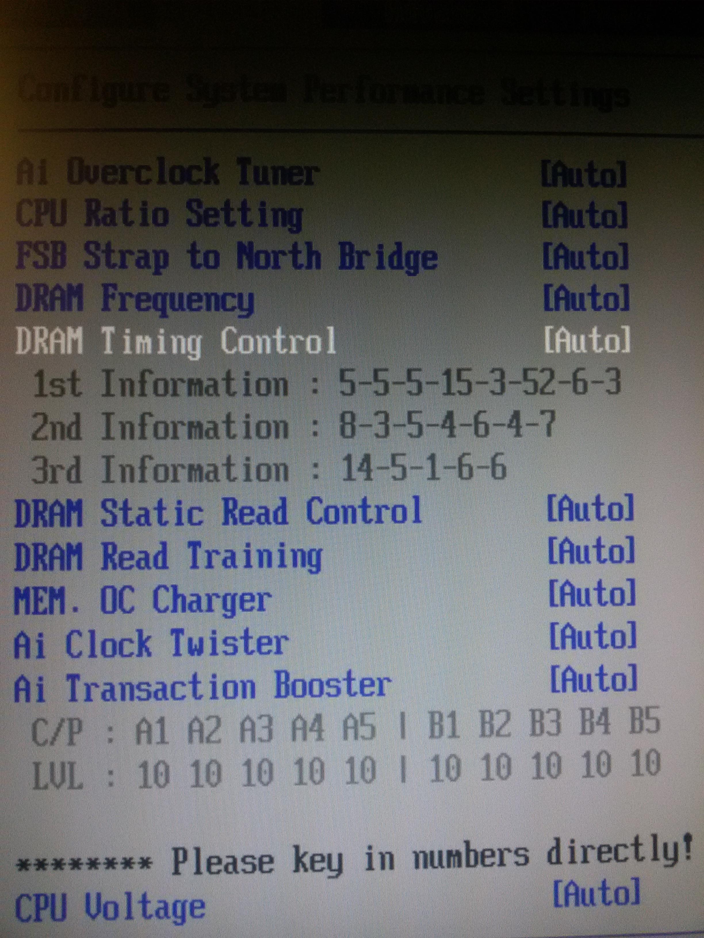

  • #15 15344850
    negatyw001
    Mam tak:
    Jeśli myślałeś o innej sekcji BIOSu, naprowadź mnie proszę i wrzucę właściwe screeny :)
  • #16 15345175
    310artur
    Pytanie - kręcisz te pamięci w jakimś konkretnym celu czy dla sportu? Bo jakbyś ich nie wykręcił efekt będzie tylko w banchmarkach. Nie poczujesz ani zbicia timingów ani podniesienia częstotliwości o kilkadziesiąt MHz.
    Jeżeli już chcesz coś kręcić to wszystko wtedy coś tam będzie z tego. Procek jakby ci poszedł na FSB1600 to dążysz do pracy "punkt w punkt" RAM jako 800MHz. I dużo więcej to da nawet jeśli jednocześnie przytniesz mnożnik procesora (tak żeby miał podobne taktowanie do oryginalnego).
    Przy jakimkolwiek OC unikasz funkcji auto - zwłaszcza przy napięciach bo nigdy nie wiadomo jakie będą. Funkcje AI to już w ogóle raczej nie często się sprawdzają. Jeśli masz tam to Mem. OC Charger.
    http://pclab.pl/art32574-3.html
    Dzięki niej optymalizowane jest działanie modułów pamięci, co pozwala bardzo podnieść ich taktowanie. Oczywiście nie ma nic za darmo – nie wszystkie moduły pamięci są w stanie z tego skorzystać (listę tych obsługiwanych ASUS aktualizuje na bieżąco), a poza tym przed próbą podkręcania producent zaleca zwiększenie opóźnień pamięci. O ile w przypadku modułów DDR3 dzięki Mem. OC Changer da się uzyskać bardzo dobre rezultaty, mające wpływ na wydajność, o tyle w przypadku DDR2 bywa z tym różnie – tutaj małe opóźnienia są znacznie bardziej istotne.
    Ogólnie chyba możliwości sprzętu przerosły twoją wiedzę i trochę źle zabierasz się za zabawę. Szansa że trafisz kogoś kto ma te dokładnie płytę, bawi się w OC i podzieli się dokładnymi ustawieniami jest nikła (a że na dodatek te ustawienia u ciebie też dobre będą to już żadna). Najpierw zapoznaj się z dostępnymi funkcjami i tym jak działają. Później zdecyduj czy zdajesz się na automatyczne funkcje od ASUSa czy wolisz bawić się ręcznie. Jak ręcznie to rezygnujesz z auto i przede wszystkim AI. Bo tak to chyba ty kręcisz timingi a płyta sama kręci im częstotliwość.
