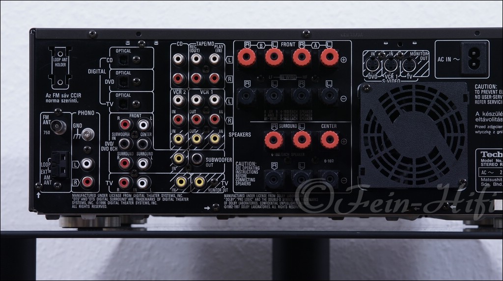

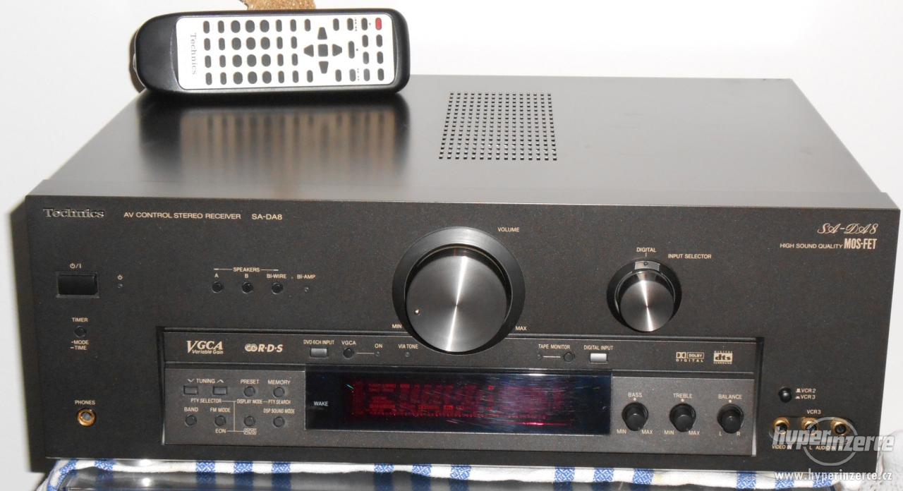

    Witam udało mi się dostać taki wzmacniacz technics sa-da8. Dołączam zdj. Nie zbyt wiem jak podłączyć do niego głośniki i na jakiej zasadzie to działa. Podłączyłem go kablem optycznym pod tv. Głośniki wpiąłem tylko w 4 górne kanały ponieważ gdy wpinam w te dolne to graja cicho i dzwięk jest zniekształcony. Tak samo jest gdy przełączam na surround wtedy też gra cicho i bez bassu. Na stereo jest ok. Jak najlepiej podłączyć tu głośniki i jakie? Można podłączyć głośniki tylko w cztery górne kanały? Do czego są te trzy dolne? Narazie mam wpiete dwie nieduże kolumny i dwie satelitki bo tylko to miałem w domu by go sprawdzić. Proszę o wyjaśnienie.

    Wg specyfikacji wzmacniacz ma moc 100W na kanał przy obciążeniu kolumnami 6 ohm.
    Przy kolumnach 8 ohm ta moc będzie trochę mniejsza. Ale wciąż, moim zdaniem, te kolumny są zbyt słabe dla tego wzmacniacza.
    Przy zbyt głośnym odtwarzaniu istnieje możliwość ich uszkodzenia. Takie jest moje zdanie.
    Co do pytań. Bardzo krótko:
    - kolumny główne - przednie - proszę podłączać po gniazd A lub B. Nie ma potrzeby używania A i B razem, chyba, że kolega ma jakieś specyficzne potrzeby
    - gniazda Surround służą do podłączenia głośników tylnych i działają wtedy, kiedy odbierany jest dźwięk 5.1 - generalnie
    - gniazdo Center - głośnik centralny.
    Nie mam zamiaru pisać tu wykładu. Proszę się rozejrzeć na Internecie o wzmacniaczach i odtwarzaniu dźwięku 5.1. Jeśli kolega ma jakieś specyficzne pytania, to proszę bardzo.

    A czy mogę podłączyć 4 kolumny pod górne kanały A i B?
  • #8 15325065
    Polon_us
    Można, pod pewnym warunkiem.
    Wszystkie kolumny muszą mieć minimum 8 ohm każda.

    #13 15512722
    telecaster1951
    Takie ustawienie nie ma sensu. Nie uzyskasz tak dobrego brzmienia. Stracisz stereofonię i wszelkie subtelności brzmieniowe. Uzyskasz hałas. Basu nie będzie, bo fale się odejmą i na środku pokoju będzie tylko środek i góra pasma. Głośniej też nie będzie, bo moc wzmacniacza rozłoży się na dwie pary.
    Te cztery wyjścia są po to, aby móc nagłośnić dwa pomieszczenia.
