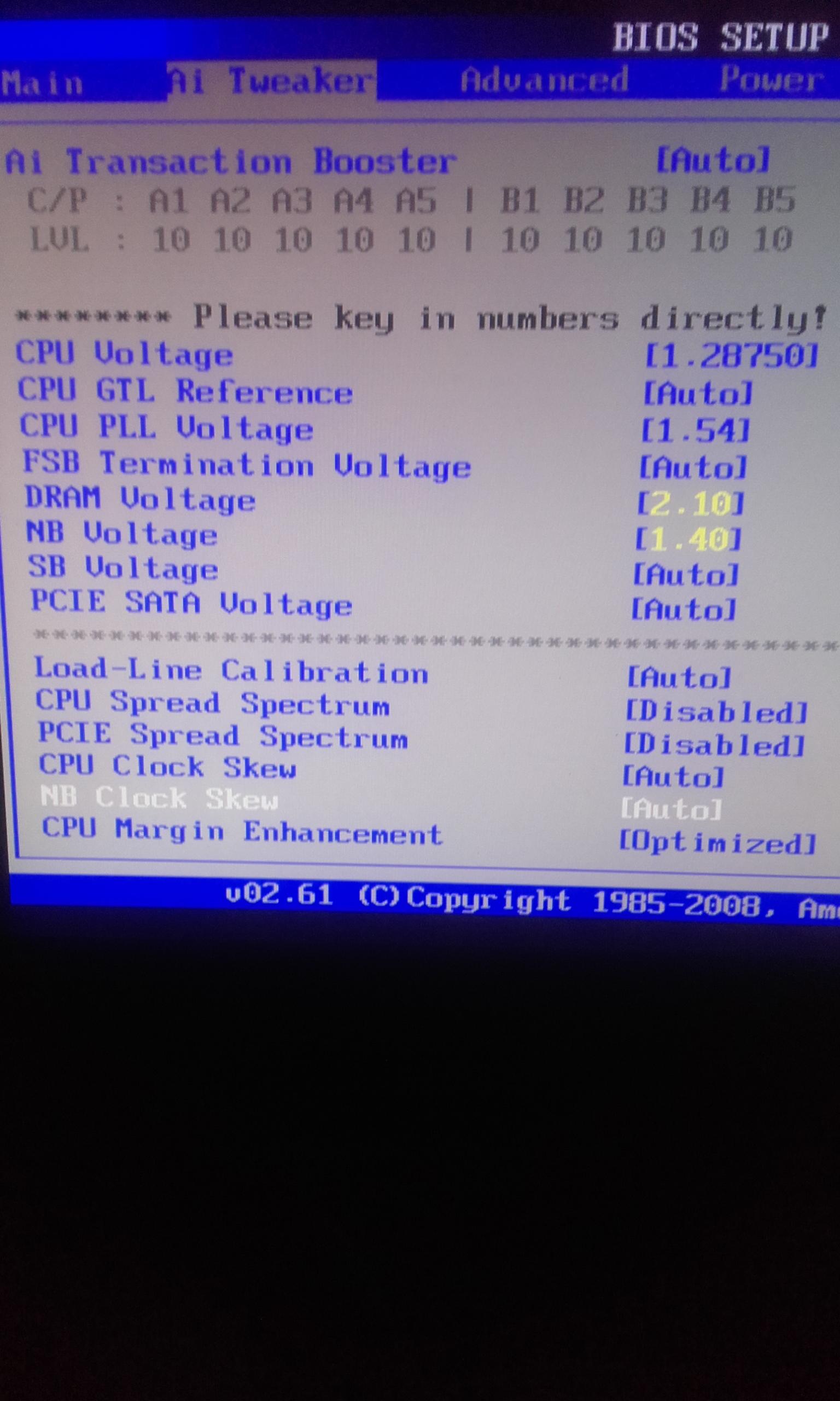

    Witam podkrecilem ten procesor do 3ghz i mam problemy czasami blue screeny czasami restarty prosil bym o pomoc ponizej zalaczam zdjecia ustawien
    Podkręcanie Q9450 na Asus P5Q - blue screeny i restarty pod obciążeniem20160111_0..518.jpg Download (296.59 kB) Podkręcanie Q9450 na Asus P5Q - blue screeny i restarty pod obciążeniem20160111_0..551.jpg Download (255.69 kB)
    Dodam ze dzieje sie to tylko pod obciazeniem gra + np youtube

    Masz dość niskie napięcie na procesorze. Daj mu z 1,35, do 1,45 jest w miarę bezpiecznie. Możesz jeszcze pobawić się parametrem "Load line calibration". Twoja pamięć pracuje na 913MHz, ustaw ją na Auto.

    Ok napiecie dalem 1,35 ramy na auto i wlaczylem funkcje "Load line calibration" na Enabled po testach napisze czy problem zostal rozwiazany
    edit po testach wszystko jak narazie ok takze wielkie dzieki za pomoc :)
