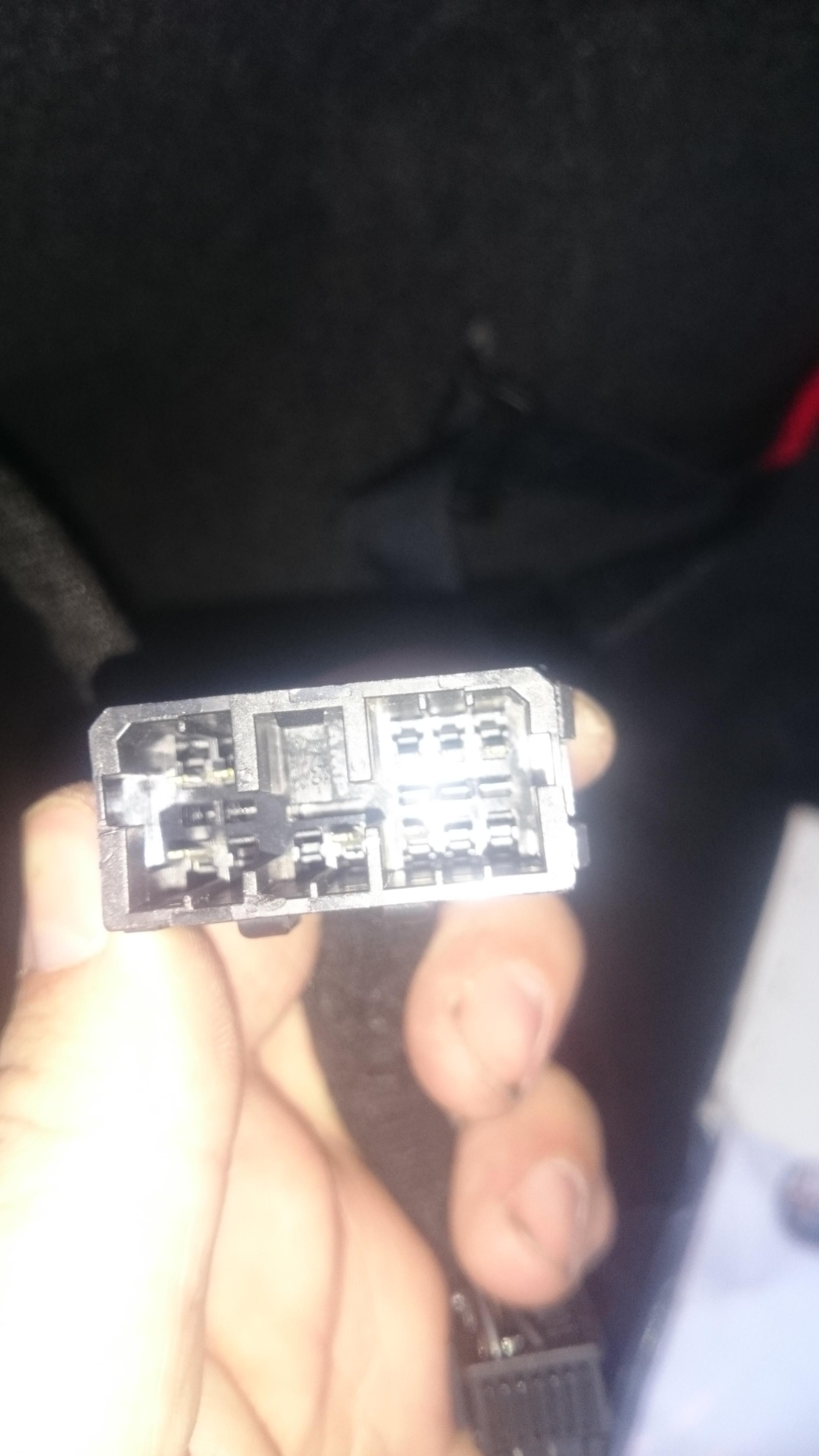

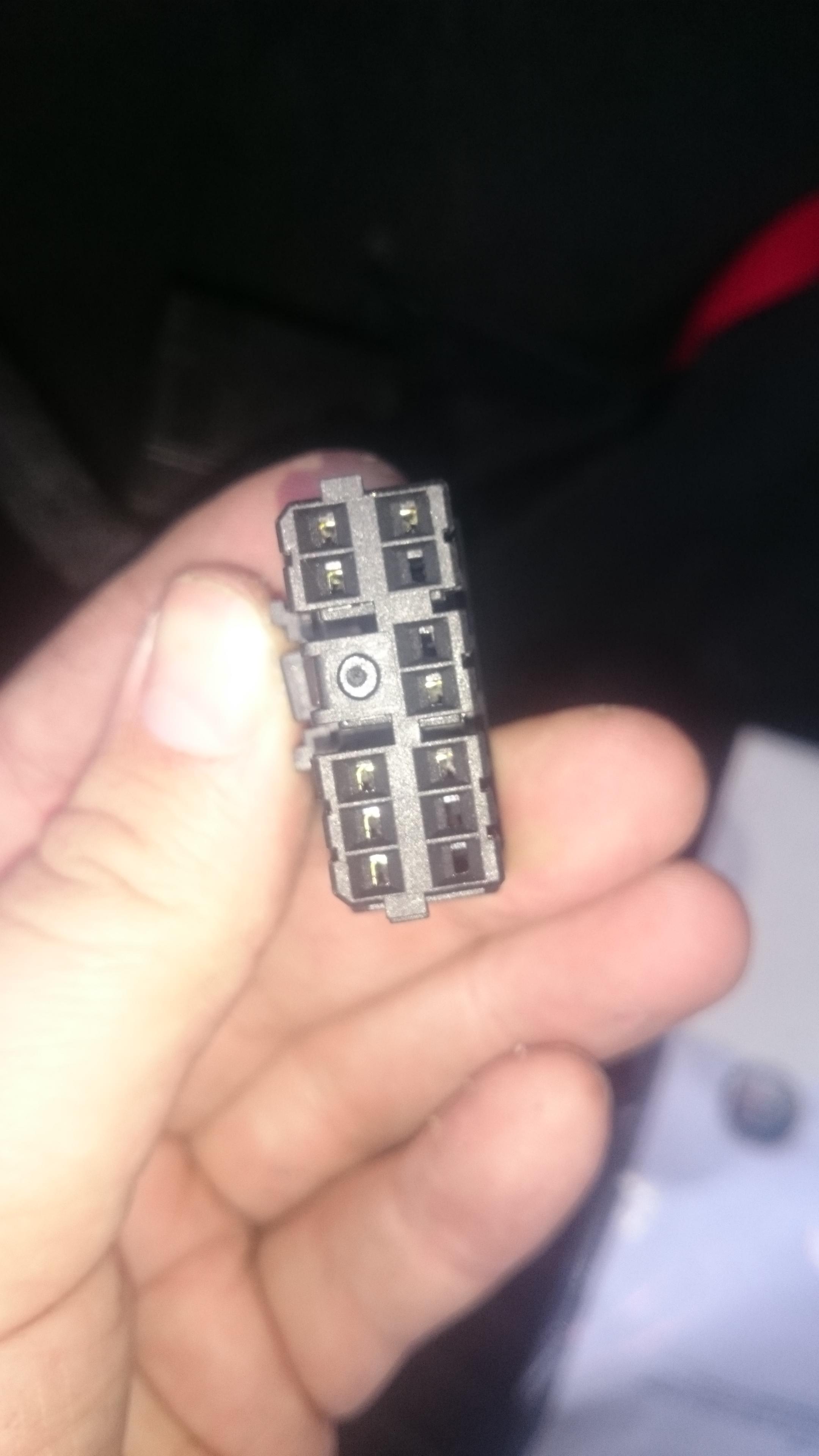

Cześć, próbuję coś znaleźć już kilka dni i póki co jedyne co znalazłem to chińska fabryka która może mi zrobić kilka tysięcy wtyczek a nie do końca o to mi chodzi.
Otóż mam AR159 po liftową, czyli między innymi można otworzyć bagażnik przez naciśnięcie loga. Funkcja nie działała w zakupionym samochodzie i została przeze mnie zdiagnozowana. Pomiędzy główną wtyczkę auta a wtyczkę idącą na klapę bagażnika wpięto fiatowską wtyczkę do przyczepy. Przejściówka działa jak trzeba, ale ponieważ jest przed liftową to nie posiada jednego połączenia odpowiadającego za powrót sygnału z loga do komputera.
Zamierzam więc dołożyć to połączenie, niestety kombinując jak rozebrać wtyczkę by wiedzieć jakie piny i gniazda zamówić, nieco je uszkodziłem. Zasadniczo działają, ale będę spokojniejszy jeśli zdołam je wymienić na nowe
Na wtyczce jest też oznaczenie AMP A047 ale prowadzi to dosłownie do donikąd...
