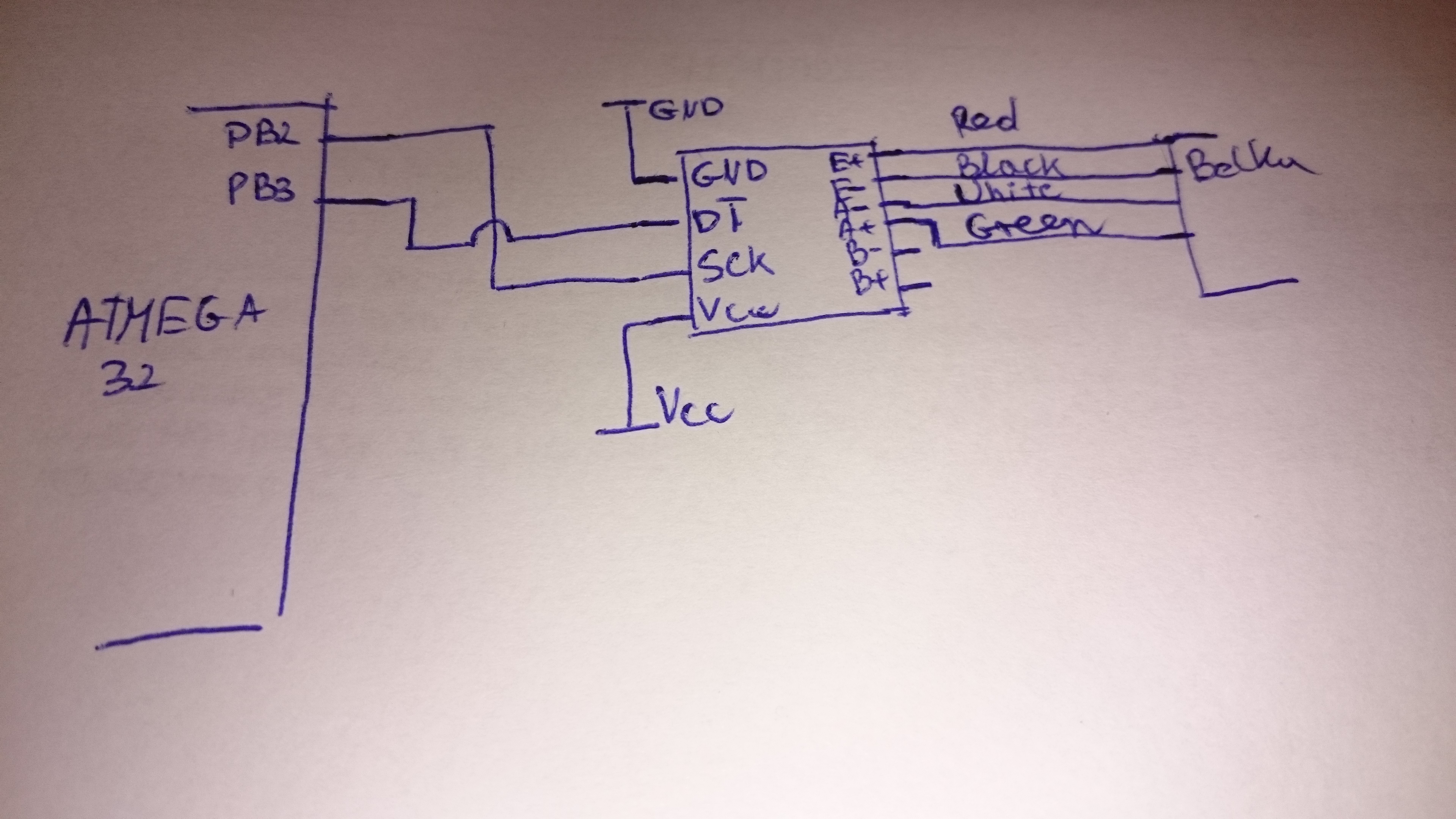

  • #13 15334861
    krzysssztof
    Wrzuć schemat podłączeń - niedawno też walczyłem z tym przetwornikiem.

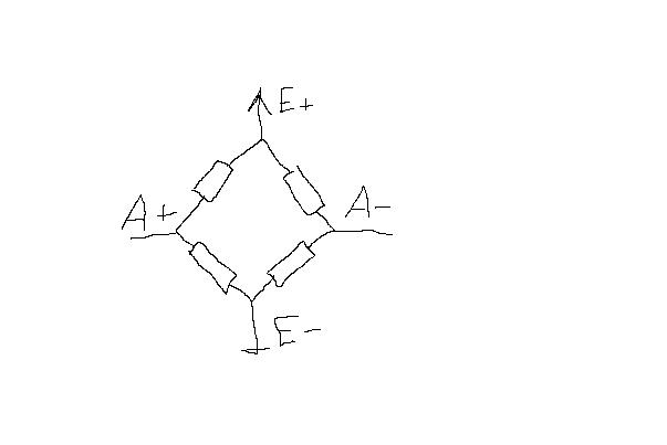

  • #15 15335184
    krzysssztof
    Zdaje się, że dostrzegam problem.
    Czy ta belka tensometryczna wygląda mniej więcej w ten sposób:
    AVR HX711 - odczyt tylko 8388608, czy moduł jest uszkodzony? ?
  • #16 15335312
    pyszny21
    Poziom 8  
    wydaje mi się że tak
    w czym problem ?

    krzysssztof
    Popatrz na wycinek z karty katalogowej hx711:
    A znaczy to, że przetwornik ten nie przetwarza w pełnym zakresie napięcia zasilania. Czyli podając na wejścia (przykładowo) 0.1V i 0.2V nie otrzymasz poprawnego wyniku. Musisz wejścia A+ i A- podnieść o wartość wspólną zgodnie z załączonym obrazkiem.
    Po takim zabiegu u mnie od razu zaczęło świetnie działać. A męczyłem się nad cholerstwem i szukałem błędu kilka dni ...
  • #19 15335400
    pyszny21
    Poziom 8  
    ok
    a podpowiesz mi jak to zrealizować ?
  • #20 15337672
    pyszny21
    Poziom 8  
    sprawdziłem
    moja belka daje napięcie 1.43V
    Czy na wyjściu E+ i E- powinna być jakaś napięcie ?
