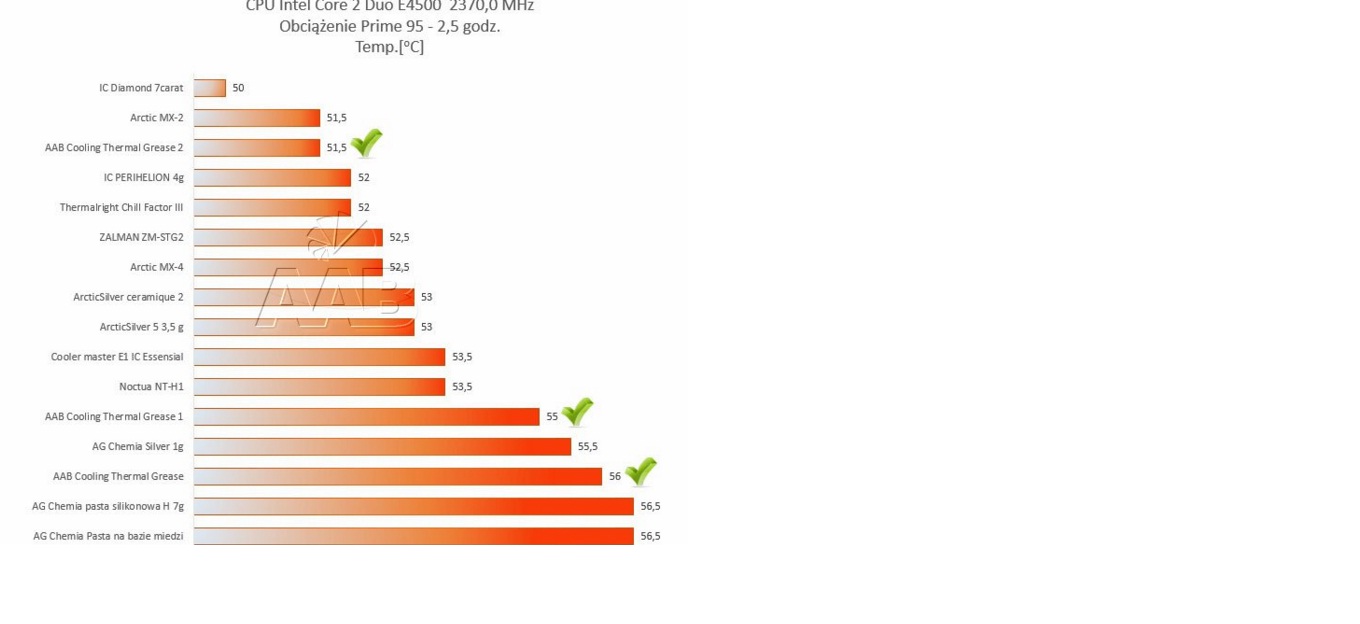

    ukladbga
    A u nas na serwisie używaliśmy juź MX-2 , MX-4 , AAB, i innych wynalazków, oraz zwykłej pasty silikonowej (najtańszej na rynku za 100gram). Co mogę powiedzieć po wymianach BGA na które udzielamy 12msc gwarancji. Na 100 wymienionych BGA wraca około 5 sztuk z tego 1-2 sztuki na układ który wymieniliśmy bo po prostu w tym czasie padł(i nie zależy to od pasty, która została nałożona). Kolejne 3 sztuki na coś innego. Reszta 95 laptopów działa bez zarzutu. Nie zależnie jaką pastę nałożymy, temperatury różnią się max kilku stopniami, co nie ma możliwości wpłynąć na poprawne działanie wymienionego układu przez min 2 lata(Oczywiście dbając o konserwację chłodzenia co 6-12msc). Nie rozumiem ludzi którzy mają np temp 50-60stopni i kupują pastę żeby osiągnąć temp o kilka stopni mniej.
    Najlepsza pasta termoprzewodząca do i7 4770k z chłodzeniem Phanteks PH-TC14PE?
    Przykładowe zdjęcie znalezione w necie. Jak myślicie jak wpłynie te 4 czy 5 stopni na żywotność działania procesora... Jak chcesz kup MX-2, jak chcesz wydać więcej kup MX-4, jak chcesz wydać trochę mniej kup AAB Cooling Thermal , a jak chcesz kup zwykłą pastę silikonową, a za resztę zabierz dzieciaki do kina. Lepiej jak będzie jakakolwiek z nich niż nie miało by jej być wcale. Wyżej masz przykładowy test. Różnice oceń sam i zadaj pytanie czy warto wydawać dodatkowe $. Nasza temp ciała ma blisko 37C ;-)

    xoree
    Poziom 30  
    AAB nie jest wynalazkiem.
    No jak (rozwiń myśl) ??
