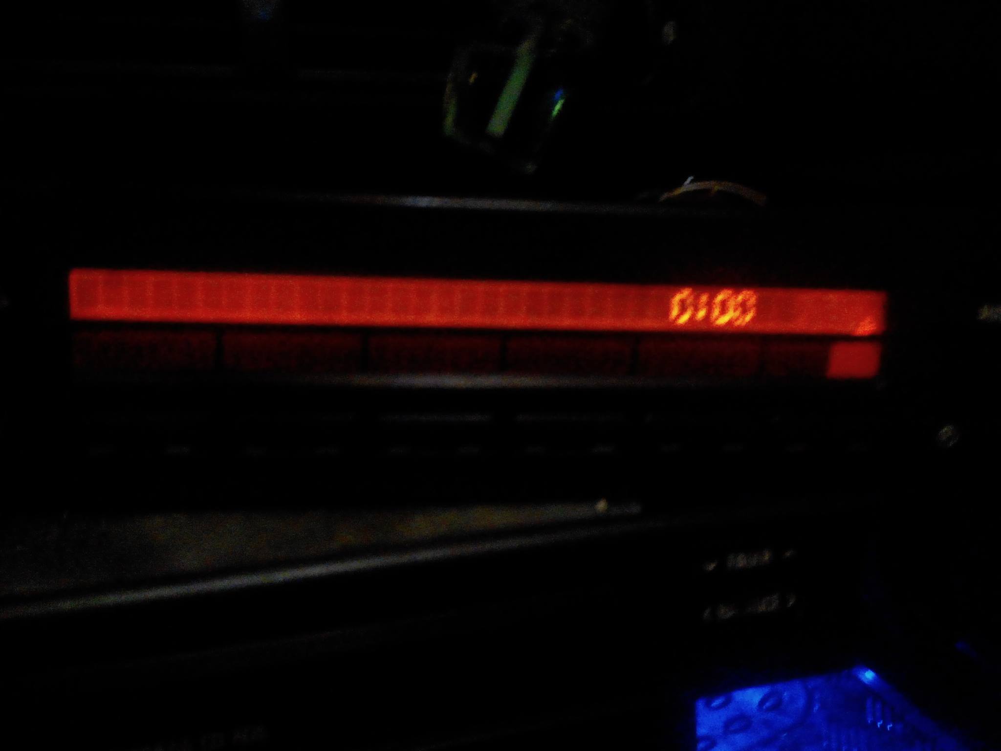

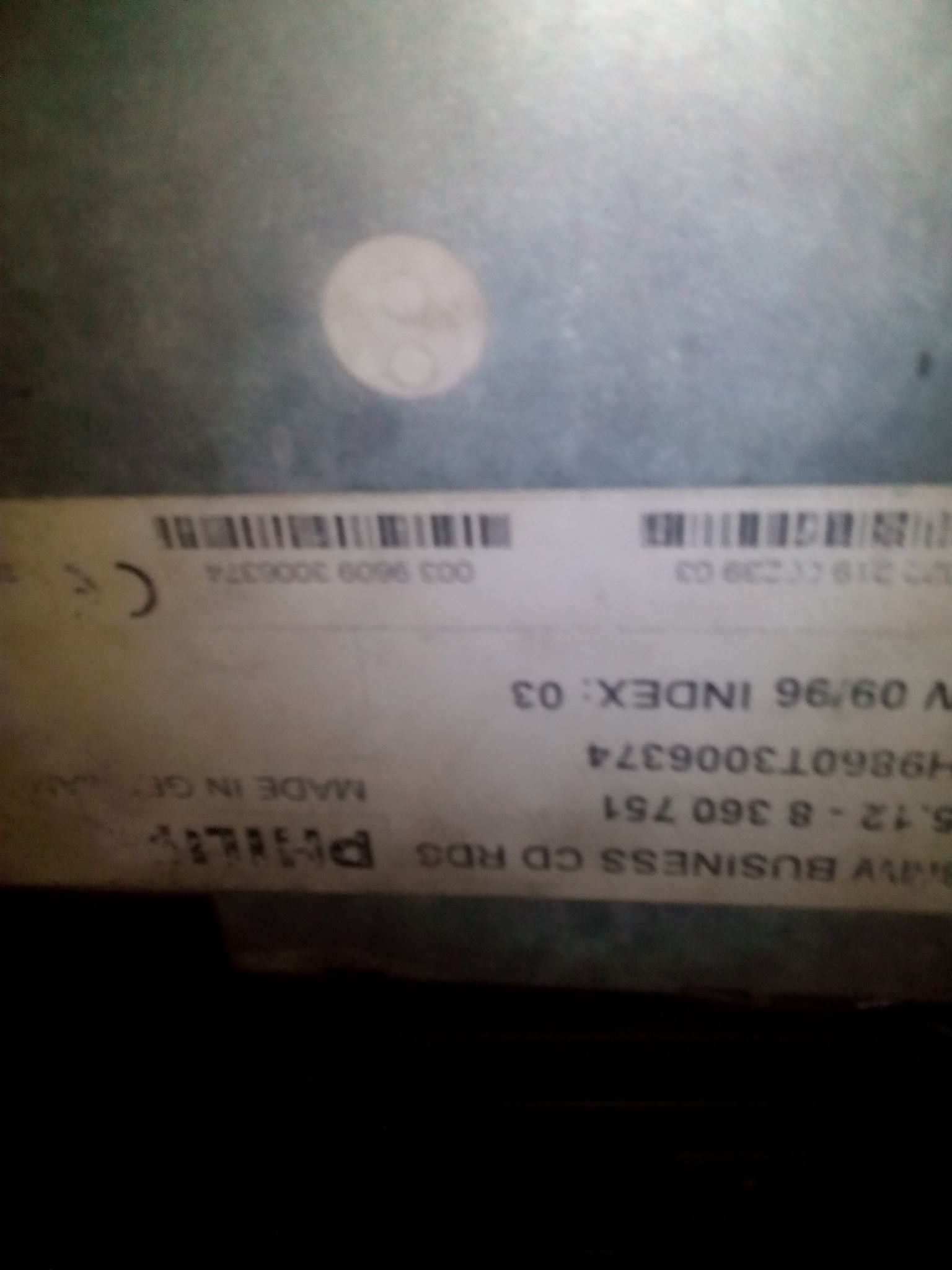

Niedawno dorwałem radio jak w temacie. Wsześniej miałem jakiś chiński szajs ( wstawiał go były właściciel ). Fabrycznie nie wiem jakie radio było bo po VIN nie wiem jak to sprawdzić ( VIN: WBADD31040BU37099). W kieszeni na radio miałem tylko złącze to na 16PIN. Szperając w necie znalazłem instrukcje jak podłączyć złącze 12PIN do drugiej częsci radia.
Kostke 12PIN miałem z samochodu z którego wyjąłem radio ( e39 525 1996r. ) i podłączyłem ją w taki sposób :
- kabel CZERWONO-ŻÓŁTO-NIEBIESKI do bezpieczników w schowku ( slot 25 oraz bezpiecznik 7.5A)
- kabel FIOLETOWO-BRĄZOWY do bezpieczników w schowku ( slot 44 oraz bezpiecznik 5A)
- pozostałe 3 kable ( BIAŁO-SZARO-ZÓŁTY, SZARO-CZERWONY, BRĄZOWO-CZARNY ) do magistrali za schowkiem według kolorów w magistrali.
Po uruchomieniu samochodu radio zadziałało ale nie do końca. A mianowicie włączyło się pokazał się zegar ( mogę również zmienić godzinę zegarka ) oraz brało i oddawało płytę i nic więcej. Czy coś jeszcze muszę zrobić? Musze je zgrać z komputerem ?
Dodam że wyczytałem gdzieś o problemie z radiem gdy nie działa antena ( w starym radiu nie łapało żadnych fal radiowych prócz Radio Maryja xD ) [ wzmacniacz anteny wezmę z dawcy radia jutro ] ale czy prócz tej anteny musze jakoś skonfigurować samochód z radiem >
( niżej dodaje fotki jak to wygląda oraz zdjęcie naklejki na radiu )
