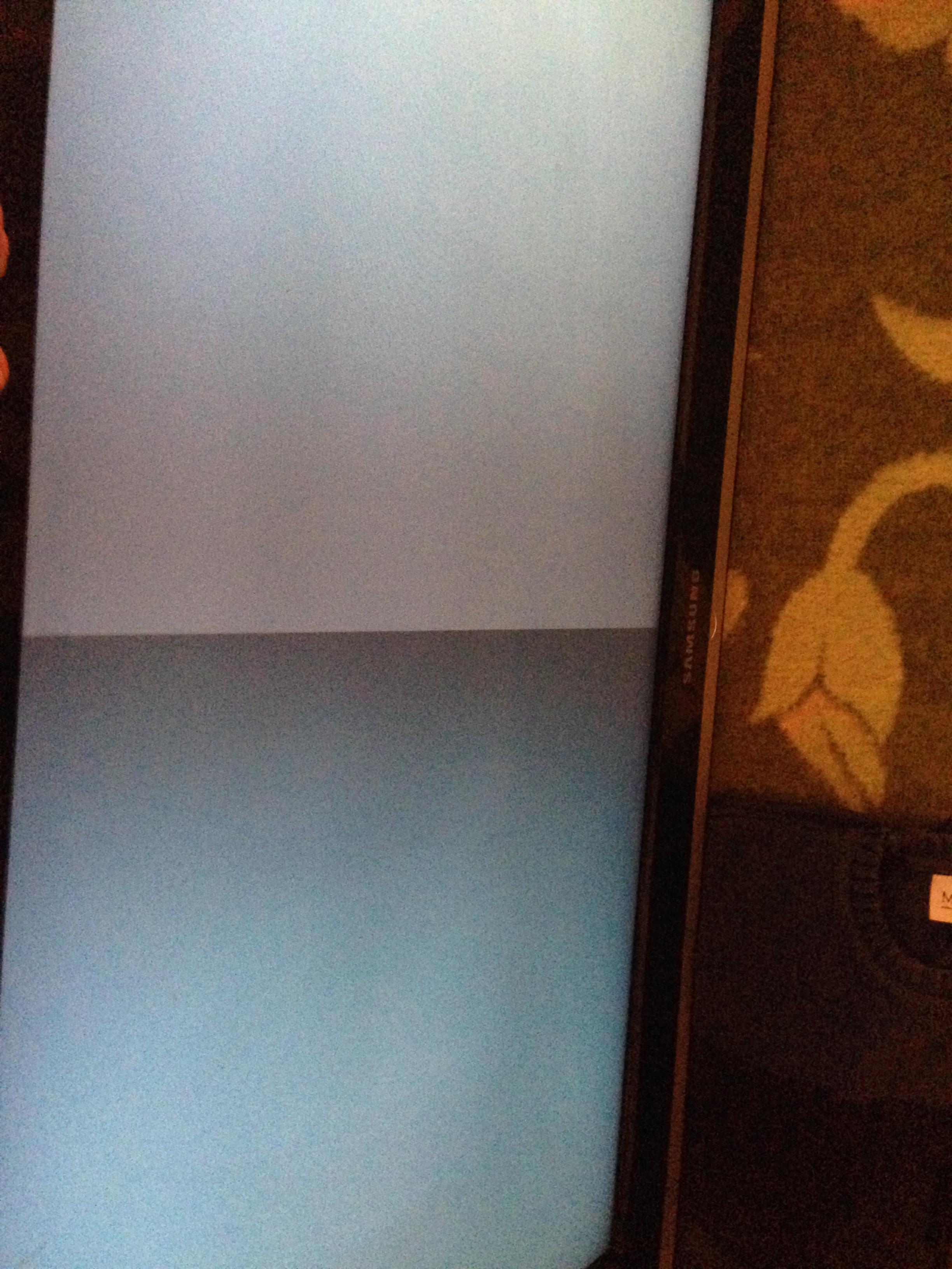

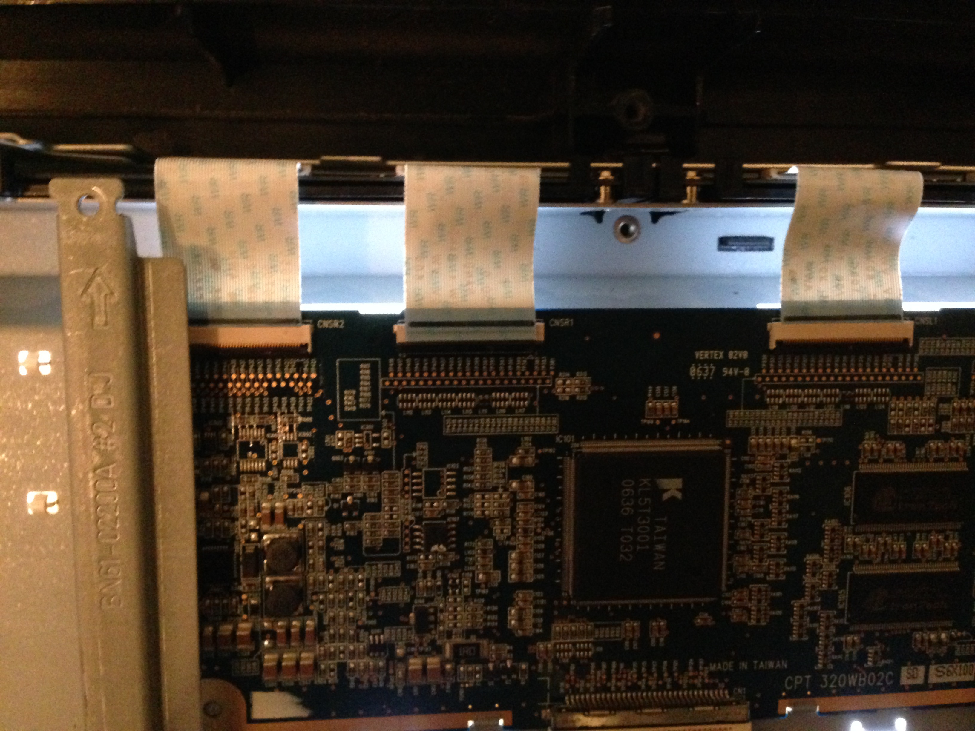

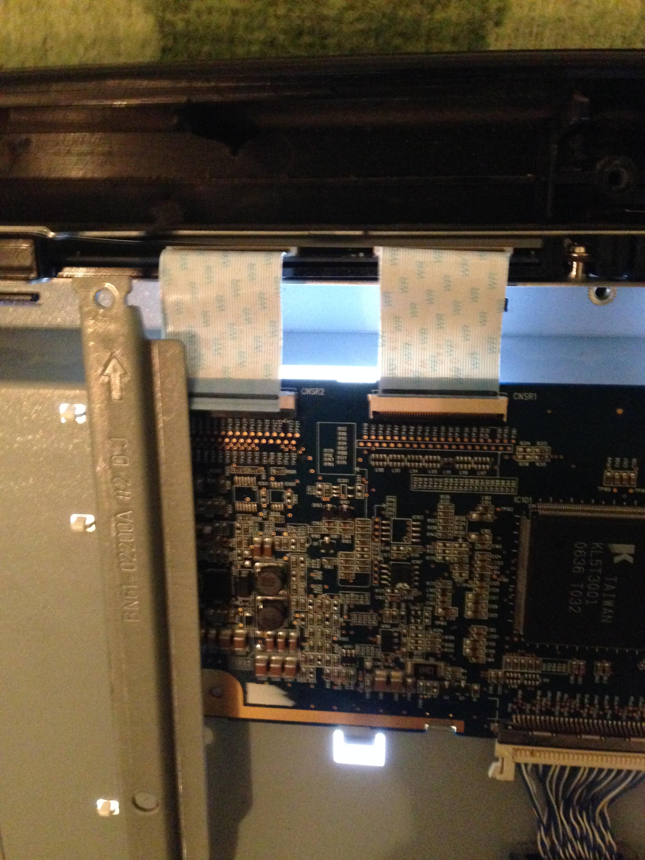

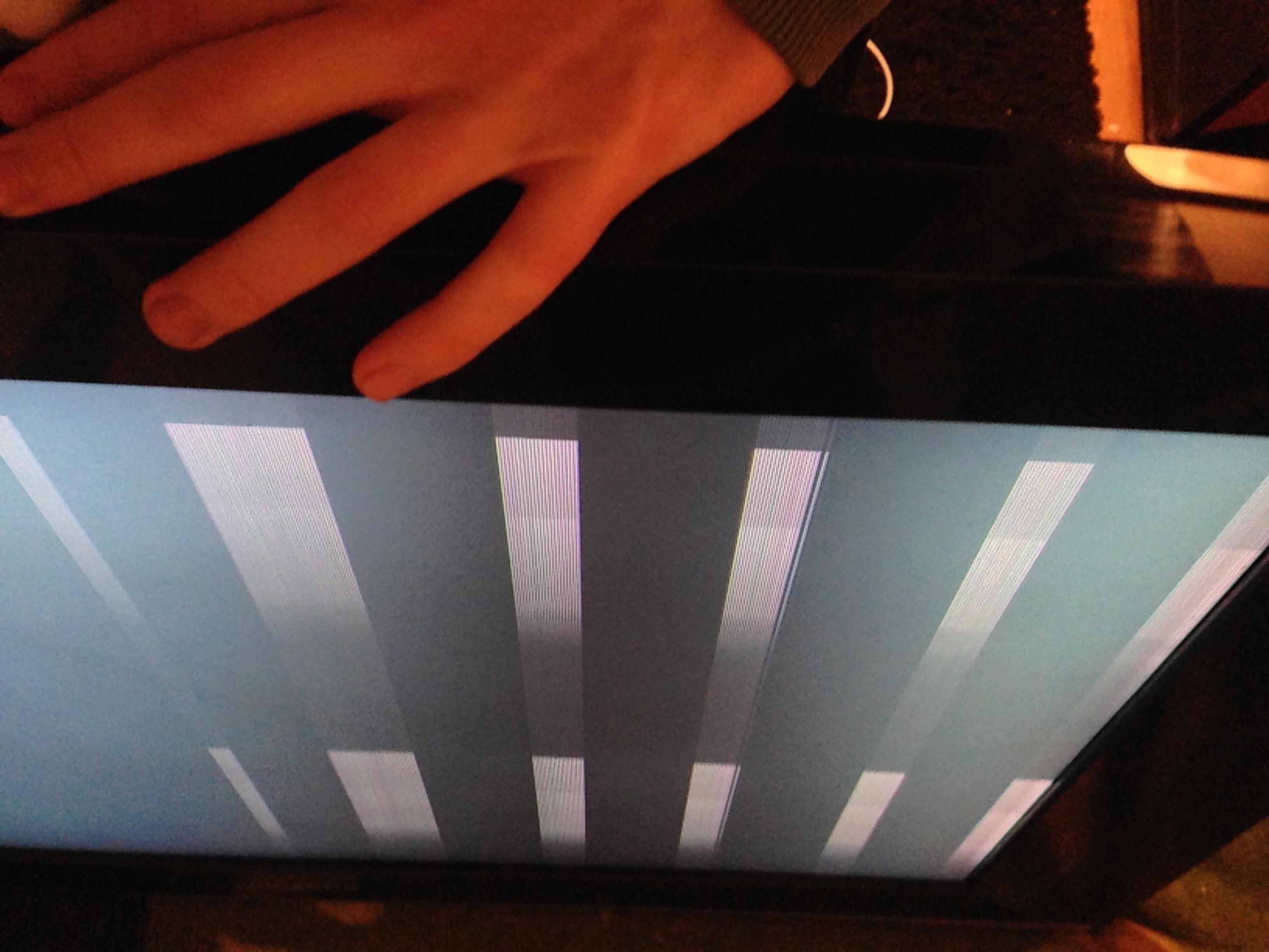

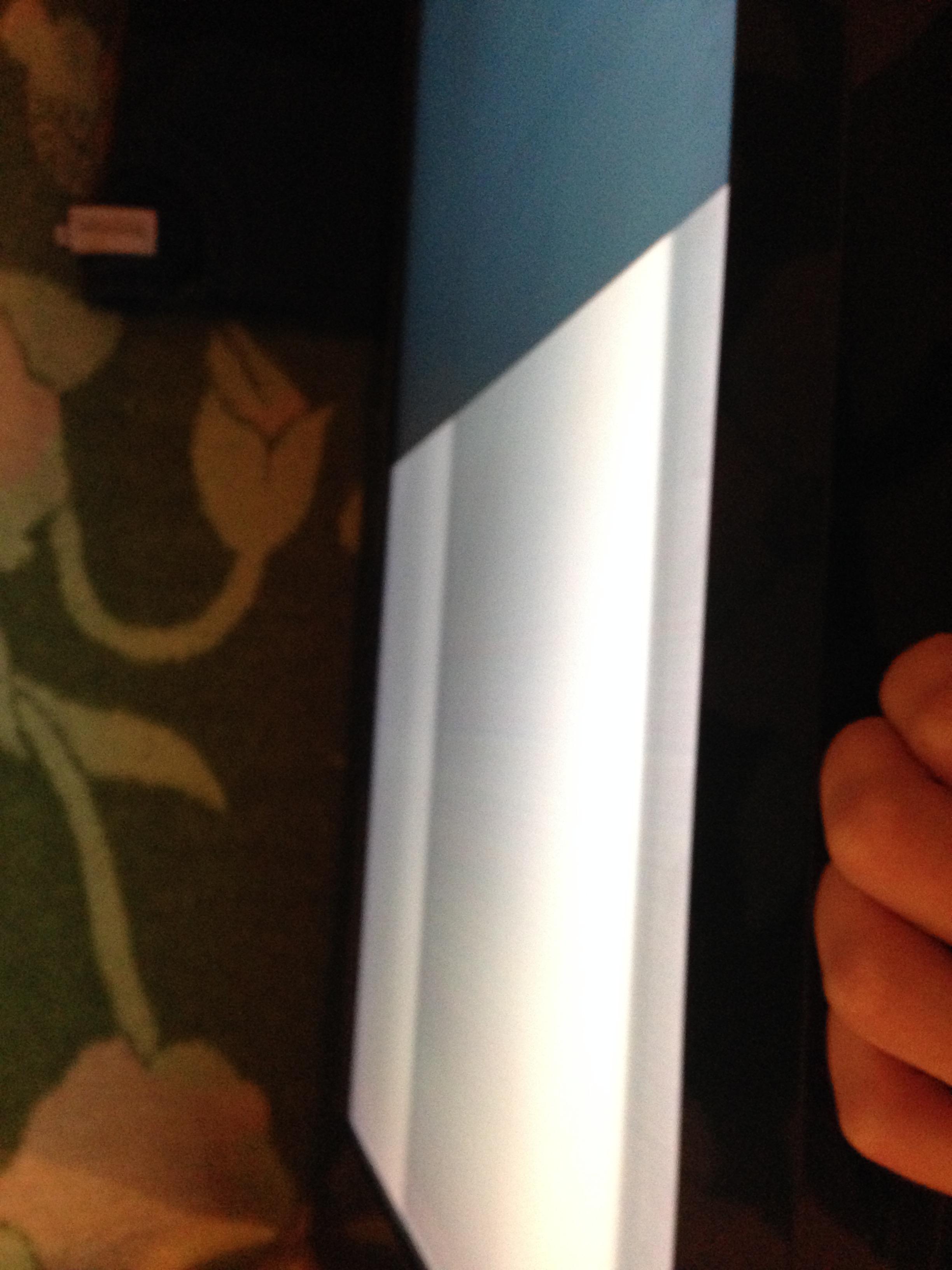

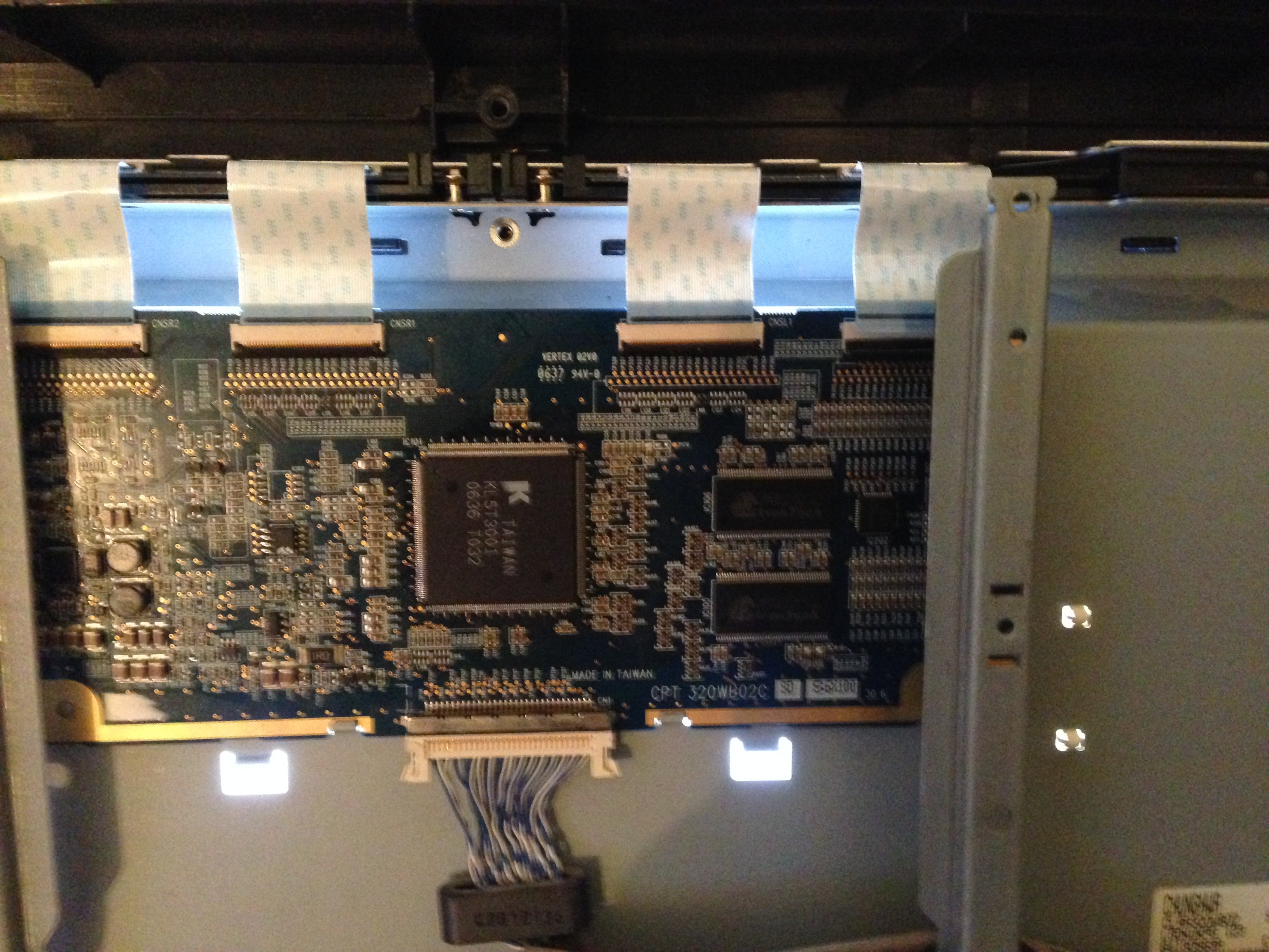

  • #11 15333069
    arecki09
    Posty: 429
    Pomógł: 17
    Ocena: 40
    Przy odłączaniu taśm jest jakaś zmiana jak na zdjęciach. Co do zdjęć 4 i 6 to taki objaw występuje wybiorczo, raz jak podłącze zasilanie jest jak na zdjęciach odlacze i podłącze ponownie zasilanie już nie ma takich objawów. Samsung LE32S71B - Brak obrazu, podswietla, jest dzwiek. Samsung LE32S71B - Brak obrazu, podswietla, jest dzwiek. Samsung LE32S71B - Brak obrazu, podswietla, jest dzwiek. Samsung LE32S71B - Brak obrazu, podswietla, jest dzwiek. Samsung LE32S71B - Brak obrazu, podswietla, jest dzwiek. Samsung LE32S71B - Brak obrazu, podswietla, jest dzwiek.
