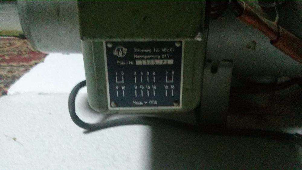

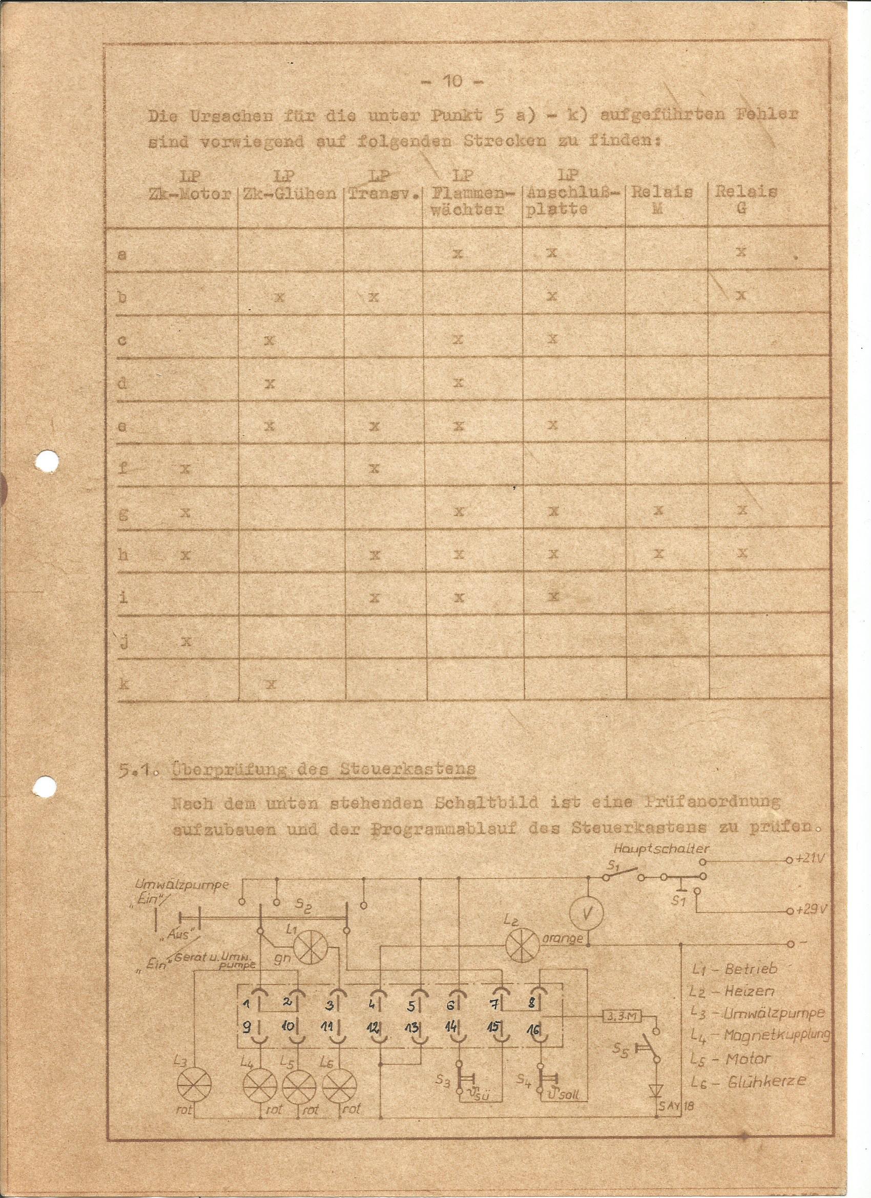

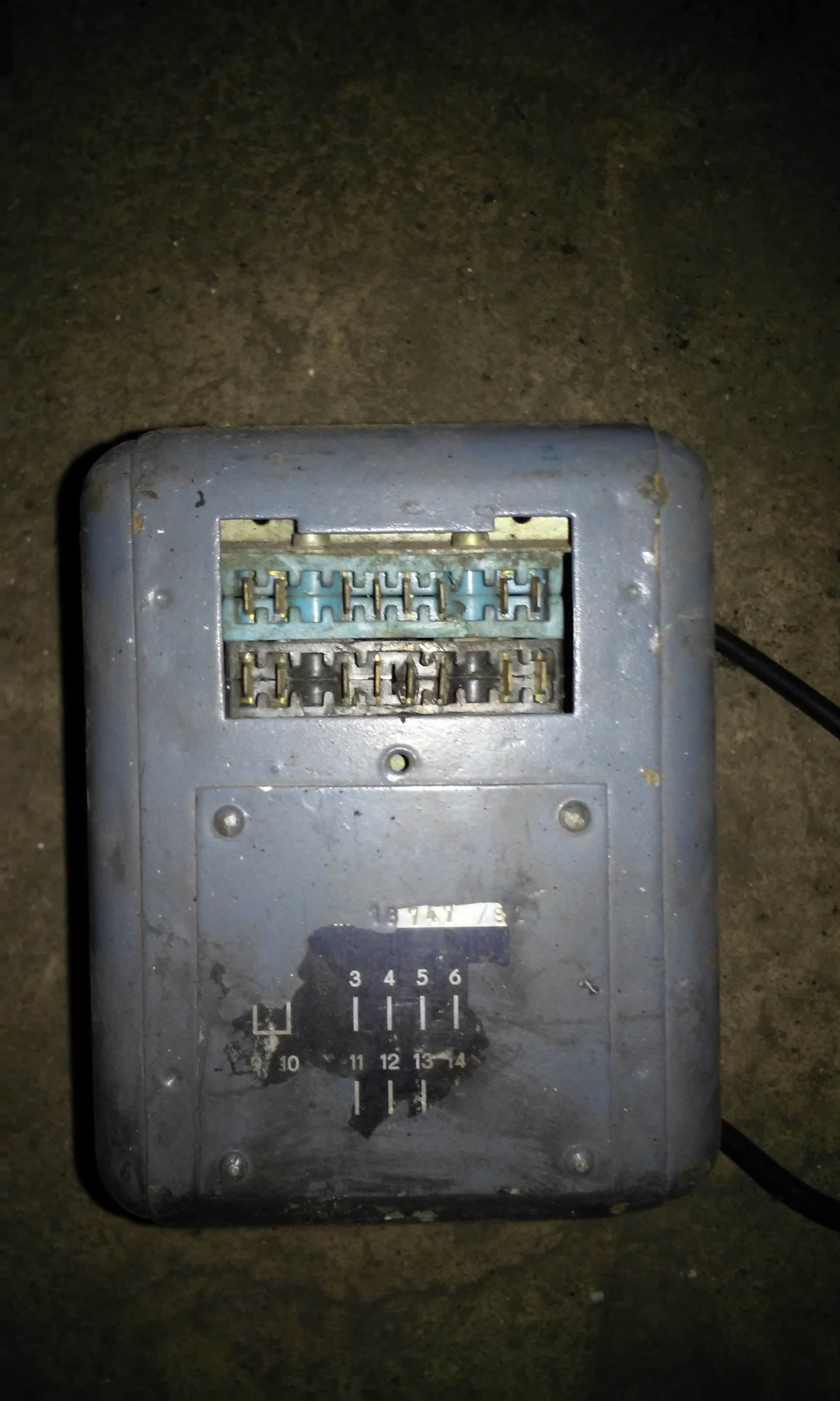

    Proszę o identyfikację kasety sterującej.. 482.01 google milczy jakby ktoś miał do tego pinologię, było by świetnie...
    W załączniku najprawdopodobniej schemat do tego.. po numerach z kasetki(z pdf) nic nie wynika
    #2 15326763
    Hart3
    Plik odnosi się do sirokko 268 z kasetą 482.09 na zdjęciu masz kasetę 482.01.Poniżej załączam rozpiskę.

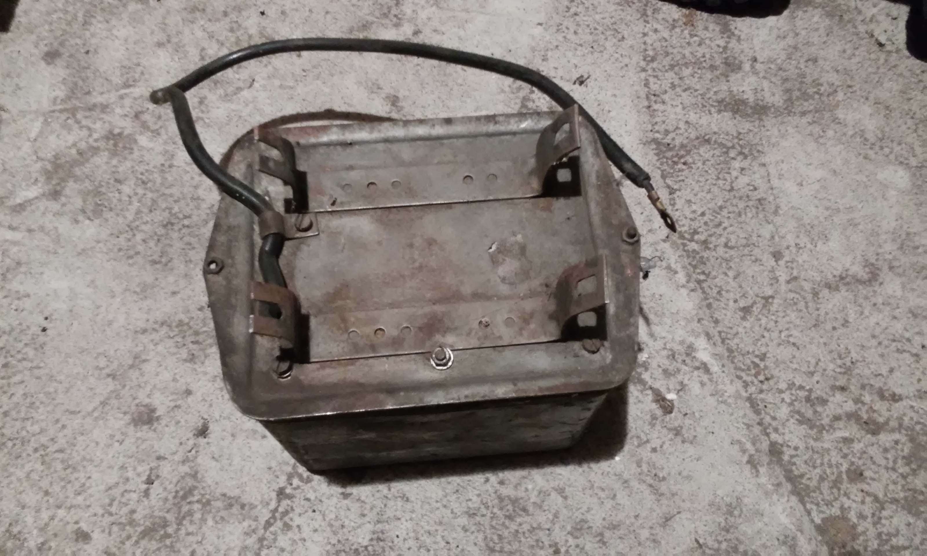

    Fajnie ktoś pomyślał, ciekawe te webasta a czujniki płomienia są do kupienia w oryginale ? czy lepiej/taniej dorabiać coś gdyby oryginał był padnięty ?

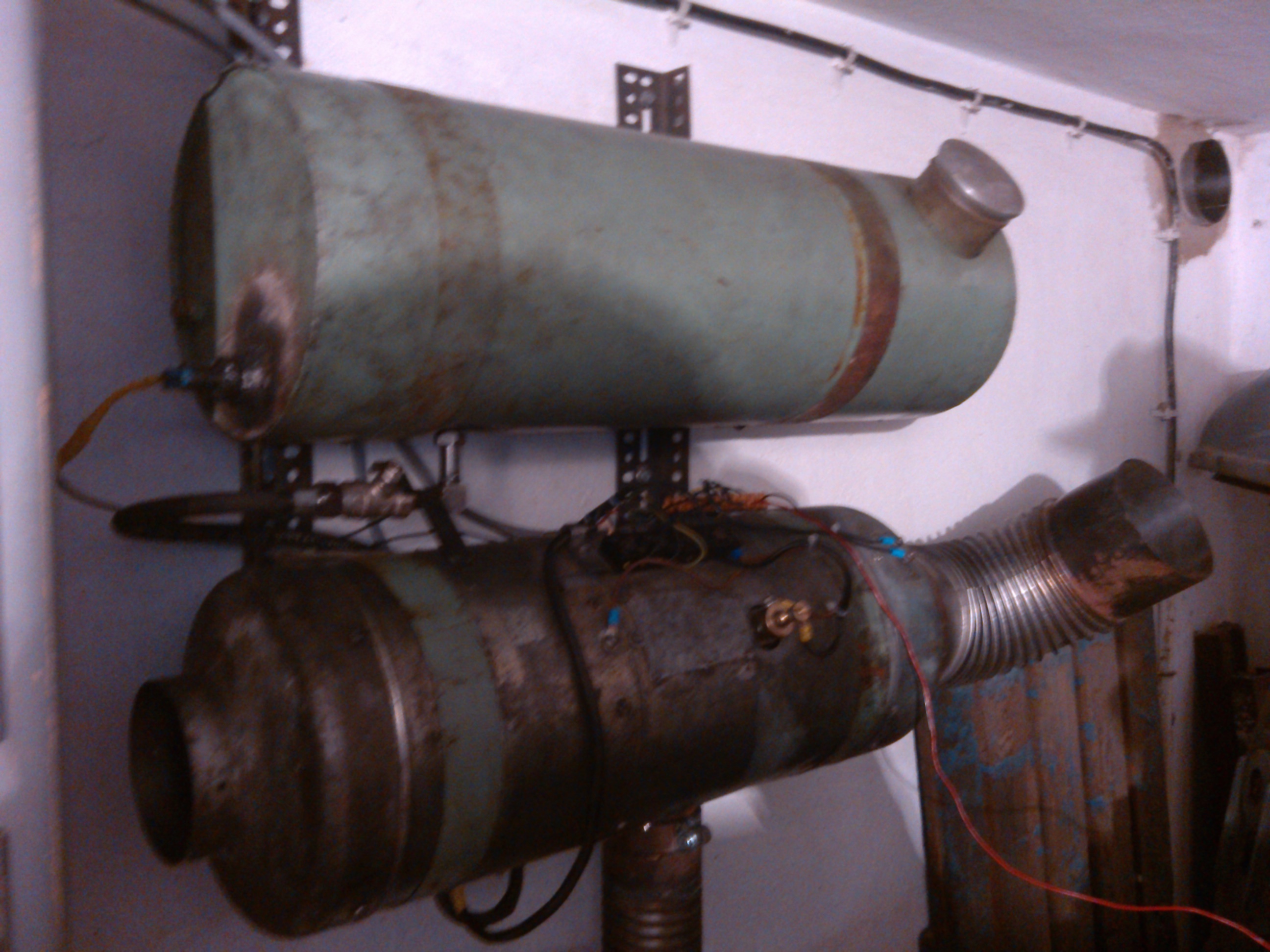

    W zasadzie bym miał.. chodzi o sirokko Identyfikacja kasety sterującej 482.01 w Autosan Sirocco 268 - pinologia? ile idzie zjechać z prędkości silnika zanim zaczną się jakieś głupoty w komorze spalania robić ? plan jest taki żeby dzięki regulacji pwm na silnik zrobić płynną regulację ale taką zeby zejść poniżej prędkości przez rezystor.

    Widzę że przeskoczyłeś na całkiem inne ogrzewanie.Umiejscowienie zbiornika budzi moje wątpliwości,natomiast co do pytania trudno określić szybkość turbiny przy której zachowana będzie stabilna praca.Ogrzewana te były dosyć kapryśne a zmiany które chcesz wprowadzić jeszcze pogorszą parametry pracy.

    Zrobiłem skrót myślowy... sorry ;-) ze zbiornikiem się nic nie dzieje.. jedynie co jak ropa jest zimna, to uszczelnia ona pompkę paliwa ( po kapitalce, szlif itp.) i trochę z przelewu kapie.. ze 50-75 ml na 8 godzin pracy.. piec pracuje całkowicie stabilnie, zastosowałem inną świecę, pominąłem oporniki do świecy.. sterowanie inne.. automat..
    Na dniach zrobię próbę z zasilaczem regulowanym.. do jakiego napięcia idzie zjechać przy ciepłej komorze spalania dam znąć ;-)

    Zgodnie z tym co pisałem.. obniżenie prędkości <_ 40 %pwm powoduje nadmierne dymienie ( czarny dym) - ropa się nie spala. ale między "połową" fabryczną a połową z pwm jets znacząca.
