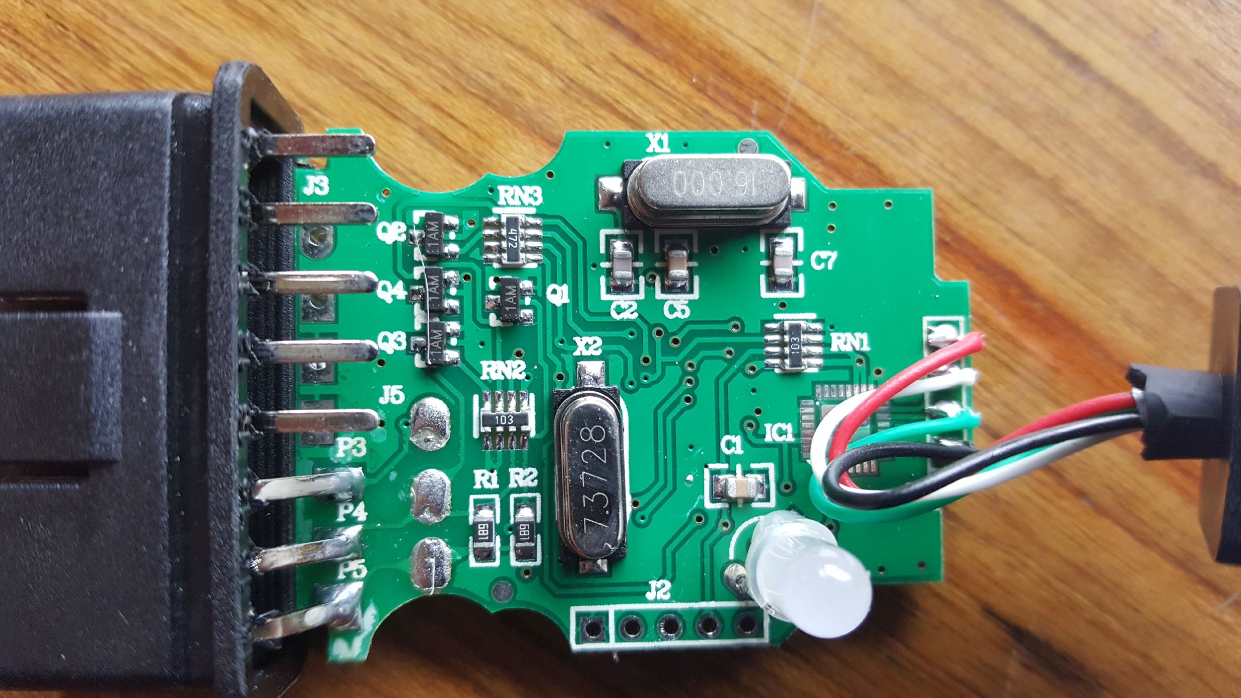

    Witam. Mam problem z interfejsem vcds 12-12 kabel mam od jakiegoś czasu i nie miałem z nim problemu, ostatnio potrzebowałem skasować błąd i udało mi się połączyć odczytać błędy i w momencie skasowania błędu Vag się rozłączył po ponownym połączeniu mam komunikat /k1 k2 zwarcie z masą/ dioda cały czas swieci na czerwono. Znalazłem podobny temat https://www.elektroda.pl/rtvforum/topic2449801.html koledzy piasli że winne są tranzystory 1am czekam na zamienniki 2N3904 po wylutowaniu czterech 1am mam dalej /k1 k2 zwarcie z masą/ Więc pytanie co jest grane?

    jak to masz na atmedze to pewnie uleciala

    No nie widze atmegi jest d79f8513a

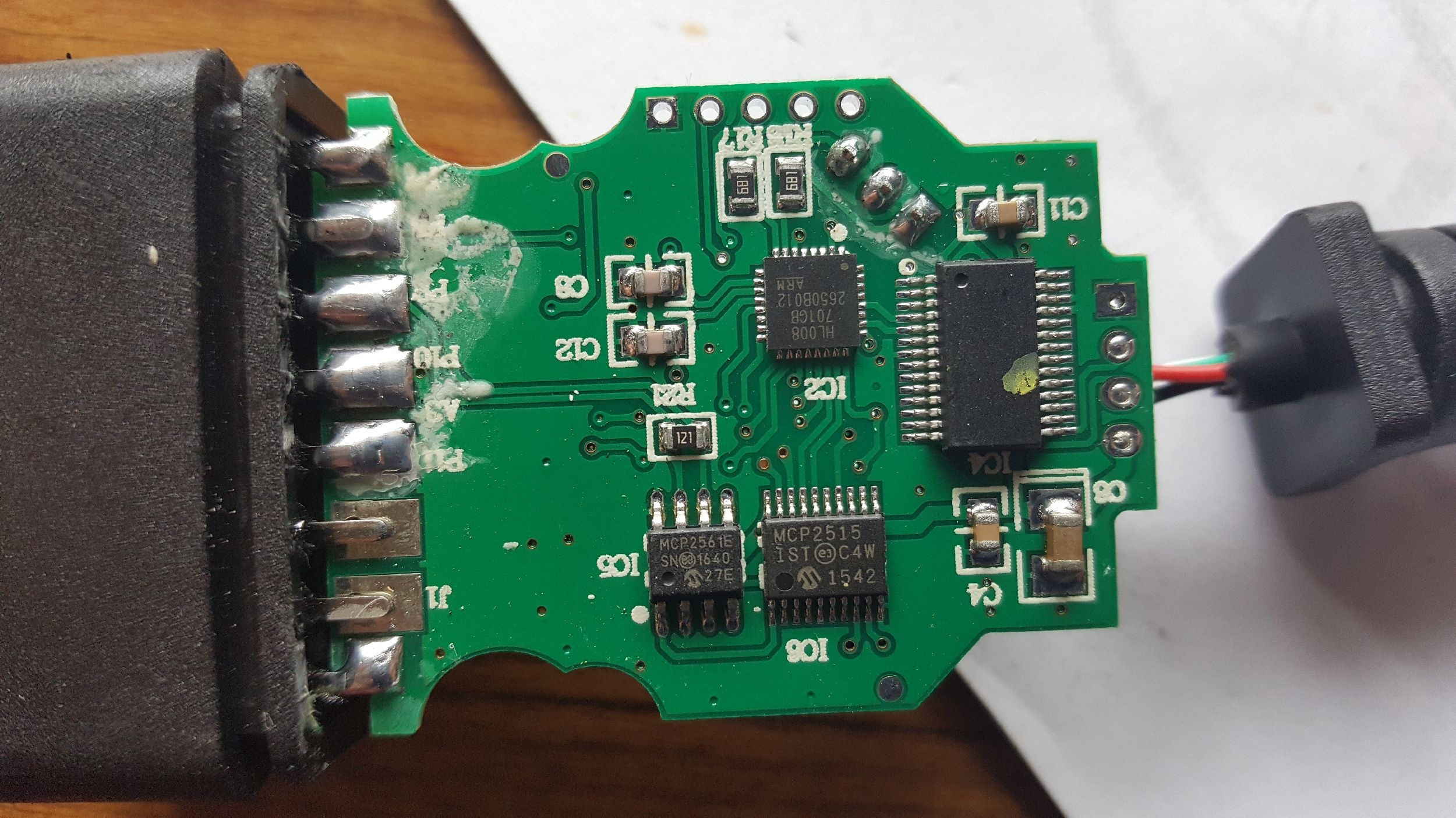

    VCDS chińczyk zawarcie K1 i K2 do masy
    do końca działał poprawnie tak jak by sam od siebie się zespół
    jakieś pomysły na naprawę ?

    kabelek naprawiony
    dziękuje za pomoc :)
