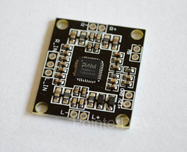

    W swoim samochodzie wyciagnalem zlacze aux na kanal am. Zlacze jest podlaczone i gra normalnie jednak jako, ze to aux roznica poziomow dzwieku miedzy radiem, aux jest odczuwalna. Wymyslilem sobie (widzialem na YT), zeby podlaczyc na drodze kanalu aux (czyli po prostu w kabel po drodze) mini wzmacniacz audio. Szukajac wzmacniacza znalazlem plytki drukowane jako wzmacniacz audio. I teraz pytanie, czy warto kupowac taka plytke( i czy w ogole mozna cos takiego podlaczyc, bo na aukcjach pisze, ze masy musza byc osobno, a jak wiadomo na aux masa idzie jednym kablem dla dwoch kanalow), czy lepiej kupic zwykly mini wzmacniacz audio? Jaki wzmacniacz szukac, aby wzmocnic ten kanal? Pozdrawiam

    Chcialbym wzmocnic kanal aux/jack w smoim samochodzie. Wymyslilem sobie uzycie takiego wzmacniacza:
    BMW e39 - Jaki mini wzmacniacz 12V do aux wybrać?
    Problemem jest to, ze w opisach tego wzmacniacza pisze, ze masa nie moze byc na jednym przewodzie, a jak wiemy w jacku tak jest. Jest to jakis chwyt, zeby nie uzywac tego jako wzmacniacza sluchawkowego, czy rzeczywiscie ta masa ma jakies znaczenie?
    #5 15416238
    elektryku5
    Na wejściu tego wzmacniacza to nie problem (przynajmniej tak wynika ze zdjęcia, bo przy okazji układ ten posiada wejścia różnicowe), ale gorzej z wyjściem, bo wzmacniacz pracuje w mostku, jeśli chcesz go zastosować jako przedwzmacniacz przed wejściem AUX, to pomysł jest mocno nietrafiony, z tego względu iż wzmacniacz pracuje w klasie D, puszczenie takiego sygnału (doczytać) na dalsze stopnie radia może przynieść różne niepożądane skutki.
    Gdybyś chciał go zastosować zamiast końcówki z radia, to mogą powstać problemy z zakłóceniami.
    Filters are not required if the traces from the amplifier to the speakers are short (<20cm).
    http://www.diodes.com/_files/datasheets/PAM8610.pdf

    Dziekuje za profesjonalna odpowiedz. Jestem zielony jezeli chodzi o tematy wzmacniaczy i audio. Wyciagnalem aux z mojego radia zamiast kanalu am i chcialbym jakos wzmocnic ten sygnal, poniewaz teraz gra cicho i niezbyt dobrze jakosciowo. Pomyslalem, zeby zastosowac wlasnie tego typu przedwzmacniacz. Czyli wygladalo by to tak:
    Telefon/ipod ----> przedwzmacniacz/wzmacniacz -----> tuner radiowy --> glosniki w samochodzie
    Moglbys mi polecic jakies roziwazanie? Jest w ogole mozliwe takie wzmocnienie sygnalu?

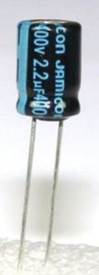

    Do tego na kazdy kanal kondensator 2,2uF 400V:

    radeka1
    Oczywiscie, ze kondensator, moj blad. Juz poprawione

    Zdjecia poprawione. Tak robilem, przecialem wiazke i odlutowalem rezystor (gra w stereo i nie ma szumow). Kondensator - do wyjscia jack + do plytki glownej. Probowalem tez zmienic kondensator na ceramiczny 1 uF 60V ale nie robi to roznicy.
