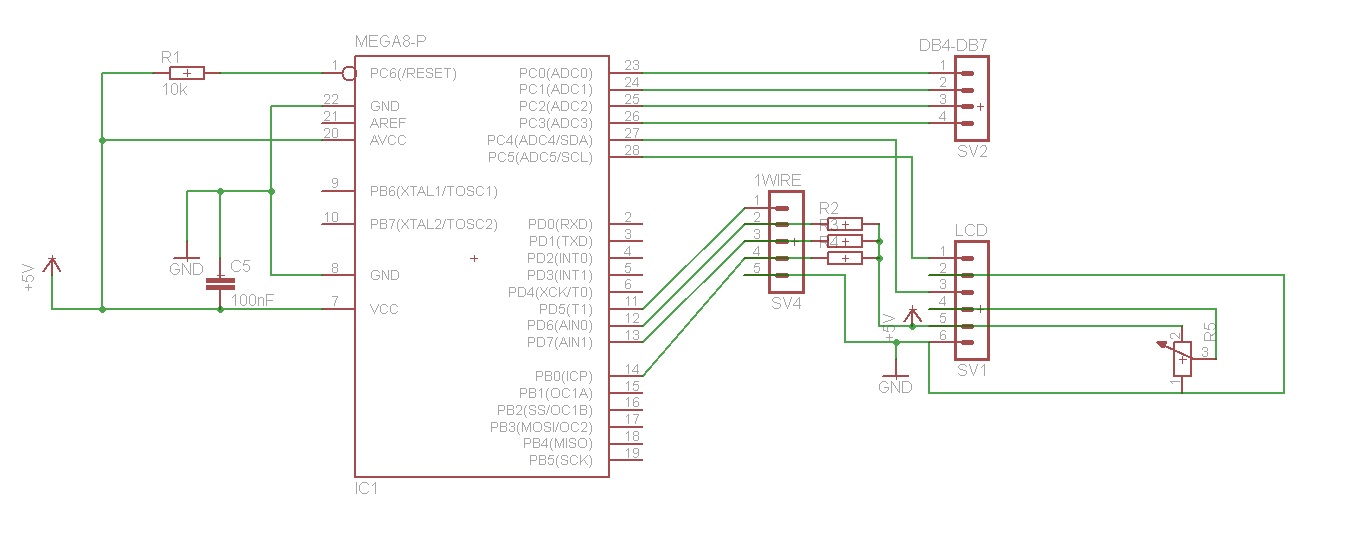

    Schemat:
    [ATMEGA8][BASCOM] - Kolejny raz LCD, tym razem 16x4 ABC016004A01

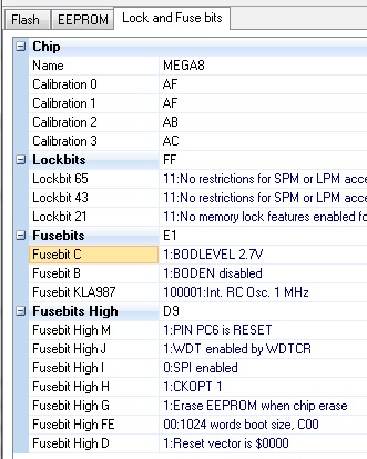

    Procesor dobrze zasilony, Fuse dobrze ustawione (dioda miga co około 1s, na innym programie 1wire i komunikacja po rs działa).
    Fuse:
    Wyświetlacz podpięty z potencjometrem na kontraście.
    Piny DB0 do DB3 i R/W pod GND.
    Poprawność połączenia sprawdzałem już z milion razy, badając przewodność pomiędzy nogą procesora a złączem wyświetlacza.
    Wyświetlacz pokazuje pełne kwadraty w pierwszej i trzeciej linii (oczywiście kontrast mogę regulować dla nich.
    Proszę o podpowiedź co jeszcze mogę sprawdzić.

    1. Wydaje mi sie, że należałoby na początek uporządkować schemat ideowy. Przy takim jaki jest bardzo łatwo o pomyłkę polegajacą na tym, że odwraca się kolejność linii danych i to da ten efekt.
    2. wzorem schematu jest rysunek z pkt. 1 poradnika podanego przez kindlar-a.

    Temat do zamknięcia. Znalazłem błąd na płytce. Jedna z linii DB była podciągnięta do GND.
