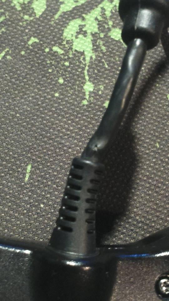

    Witam!
    Kabel od mojego kontrolera od konsoli Xbox 360, który ma na stałe wbudowany kabel USB, został uszkodzony tuż przy samym kontrolerze. W załączonym zdjęciu można zauważyć drucik, który przebił osłonkę kabla. Co trzeba zrobić aby naprawić ten kabel, lub do jakiego typu punktów trzeba się skierować aby został on naprawiony i ile mniej-więcej by to kosztowało ?
    https://obrazki.elektroda.pl/8548675300_1452689661.jpg
  • #3 15343858
    Krzychu K.
    1 .rozciąć osłonkę przewodu przy padzie-w celu zlokalizowania uszkodzonego przewodu-czarny??? GND -pad się włącza po podłączeniu do konsoli/pc??
    2. zlutować przewodzik - lub w ostateczności skręcić dwa przewody ze sobą i zaizolować rurką termokurczliwą
    3.grać do woli.
    wątpię że autor tematu posiada gwarancje na pada-czarne pady przewodowe były w pierwszych zestawach Elite po premierze x360-

  • #6 15367844
    Ipsylon
    W w/w sprawie powinien pomóc Ci każdy serwis zajmujący się naprawą urządzeń RTV lub telefonów komórkowych jeśli nie masz serwisu konsol w pobliżu.
    Koszt skrócenia kabla i wlutowania na nowo o ile jest sprawny nie powinien przekroczyć 40zł.
