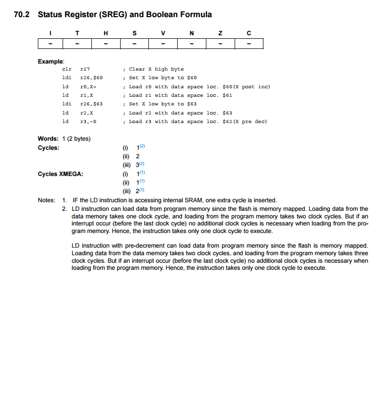

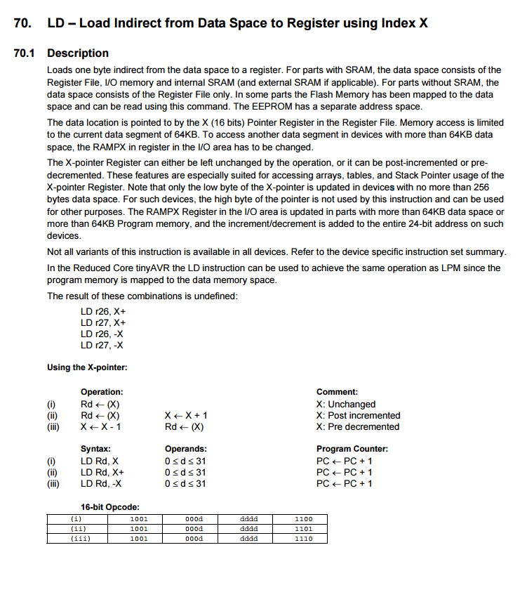

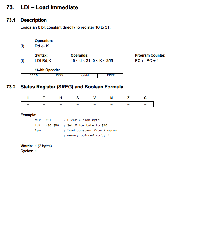

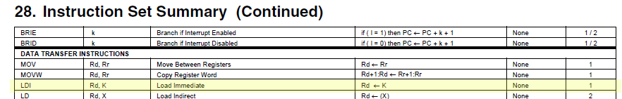

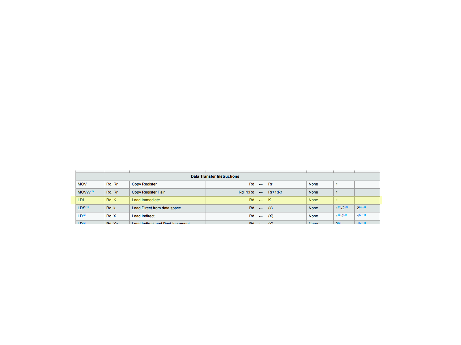

    @ASMnauka_
    Zastanów się jeszcze raz nad tym co piszesz. :)
    Zobaczmy więc co w przypadku rozkazu LDI proponujesz początkującemu w assemblerze autorowi tematu:
    [ATmega8] Jak napisać program w asm na ATmega8 zapalający 8 diod po kolei?
    a co proponuje wskazana przeze mnie dedykowana temu celowi dokumentacja:
    [ATmega8] Jak napisać program w asm na ATmega8 zapalający 8 diod po kolei? [ATmega8] Jak napisać program w asm na ATmega8 zapalający 8 diod po kolei? [ATmega8] Jak napisać program w asm na ATmega8 zapalający 8 diod po kolei?
    a zobaczmy jeszcze rozkaz LD:
    Pomijam już wiele informacji znajdujących się na stronach 2-9, których nie zamieszczam, a które nie znajdują się w dokumentacji mikrokontrolera, którą wskazujesz.
    Reasumując.
    Jeżeli już komuś podpowiadasz to podpowiadaj proszę z sensem wskazując właściwą dokumentację producenta. Powinieneś oczywiście dodać, że nie wszystkie rozkazy dany mikrokontroler ma zaimplementowane i że tę wiedzę znajdzie zbiorczo w dokumentacji mikrokontrolera. Taki komplet informacji ma sens edukacyjny, a nie wskazanie tylko zbiorczej tabelki.
