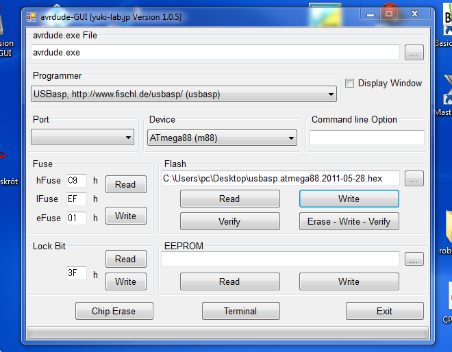

Witam, kupiłem na ebay programator.
Okazało się, że to nie usbasp a usbisp. Znalazłem stronę:
http://www.sciencetronics.com/greenphotons/?p=938
na której jest opisane jak przerobić go na usbasp.
Ściągnąłem więc obudowę, zrobiłem mostek i podłączyłem pod usbasp, który już wcześniej miałem:
Odpaliłem program avrdude-gui i połączenie mam. Zgodnie z opisem zniemiłem fuse bity:

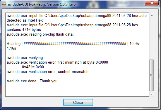

Ale przy próbie wgrywania firmware usbasp.atmega88.2011-05-28 ze strony:
http://www.fischl.de/usbasp/
otrzymuję z avrdude takie komunikat:
a programator podłączony do usb widnieje jako nierozpoznane urządzenie.
Co zrobić żeby działał ten programator jako usbasp?
Na płytce jest atmega88v.
Dziękuję i pozdrawiam
