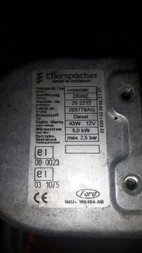

    Czy można odpalić to na stole ?
    Według kabli które mam przy D5WZ (ford connect 2007r.) jest wtyczka 6-pinowa wykorzystane 5-pinów, w samochodzie mam zamontowany i nie odpala. Mam jeszcze jedną sztukę i zastanawia mnie czy odpalę ją na stolę.
    piny wtyczka dogrzewacz:
    1-czerwony (gruby ) chyba +
    2 ---
    3 brązowy (gruby) chyba -
    4 --
    5 --
    6 nie podłączony
    W samochodzie komputer połączył się ale tak jak gdyby nie wykrywał uruchomionego silnika.
    Znalazłem tylko tego linka którym się kierowałem.

    tak tylko nie mogę nigdzie znaleźć rozpiski kabli z dewasto wychodzą dwie wtyczki jedna 2-piny idzie do pompki a druga 6-pinowa do zasilania i sterowania wykorzystane są 5-pinów

    ale właśnie w tym problem że u mnie są dwie wtyczki wychodzące z dogrzewacza. Jedna idzie do pompki a druga do wiązki w samochodzie 6-pinowa. FORD Connect 2007 - Czy można odpalić dogrzewacz D5WZ na stole?

    Napewno jest to D5WZ?
    Posiłkując się linkiem, który podałeś w pierwszym poście wychodzi, że jest to inny dogrzewasz. R50

    tak jest na naklejce przy sterowniku FORD Connect 2007 - Czy można odpalić dogrzewacz D5WZ na stole?
    No właśnie ale jak jest numeracja tak jak zaznaczyłem to piny 1 i 3 będą zasilanie bo są grubsze kable, 1 czerwony, 3 brązowy, pozostałe zdecydowanie cieńsze przewody 6 pusty.

    Nie wiem czy nie będzie to tak
    Tylko że u widzę kolor masy już jest inny
    (reszta by się zgadzała?)
