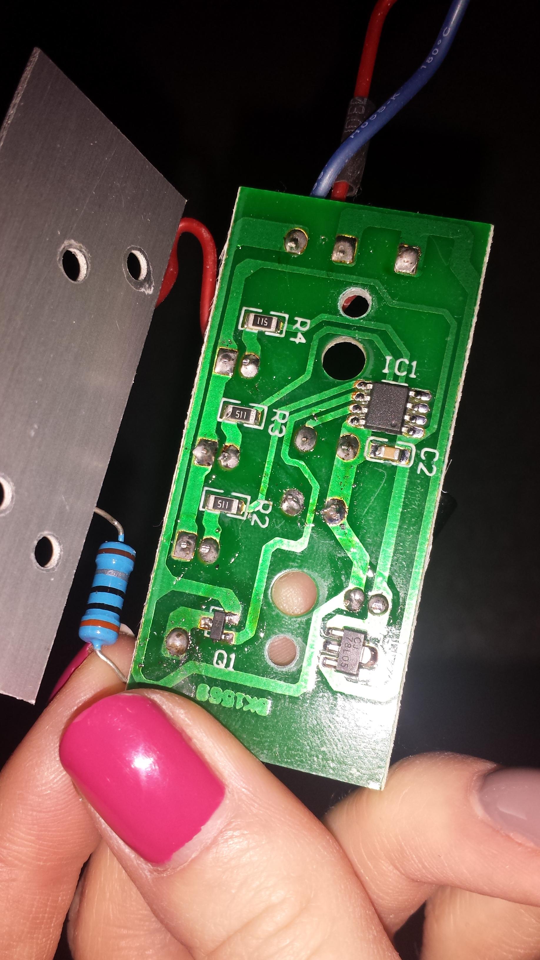

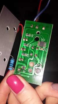

    Cześć.
    Dostałem lampę UV do paznokci. Lampa działa ale timer nie działa prawidłowo. Mianowicie diody UV migają po np 10s , a powinny świecić 30s. Taka sama sytuacja na ustawieniu 60s. Wstępnie proszę o zidentyfikowanie co to za układ scalony, gdyż ma zatarte dane identyfikacyjne.

    Wygląda na rodzinę PIC12FXXX, czyli i tak się tego nie kupi (oprogramowanie w środku układu)
    Dziwne, że diody UV świecą - było to sprawdzane?
    Tam występuje raczej wina zasilacza, który te diody zasila lub samych diod; można to sprawdzić zwierając dwa wyprowadzenia Q1, wtedy diody mają normalnie świecić.
    Q1 (tranzystor) działa jak włącz/wyłącz sterowany przez ten timer; chyba że tam jest regulacja mocy.
    Zmierzyć napięcie na C2; ma być 5V; można podmienić ten Q1; tranzystor wygląda na MOSFET N
