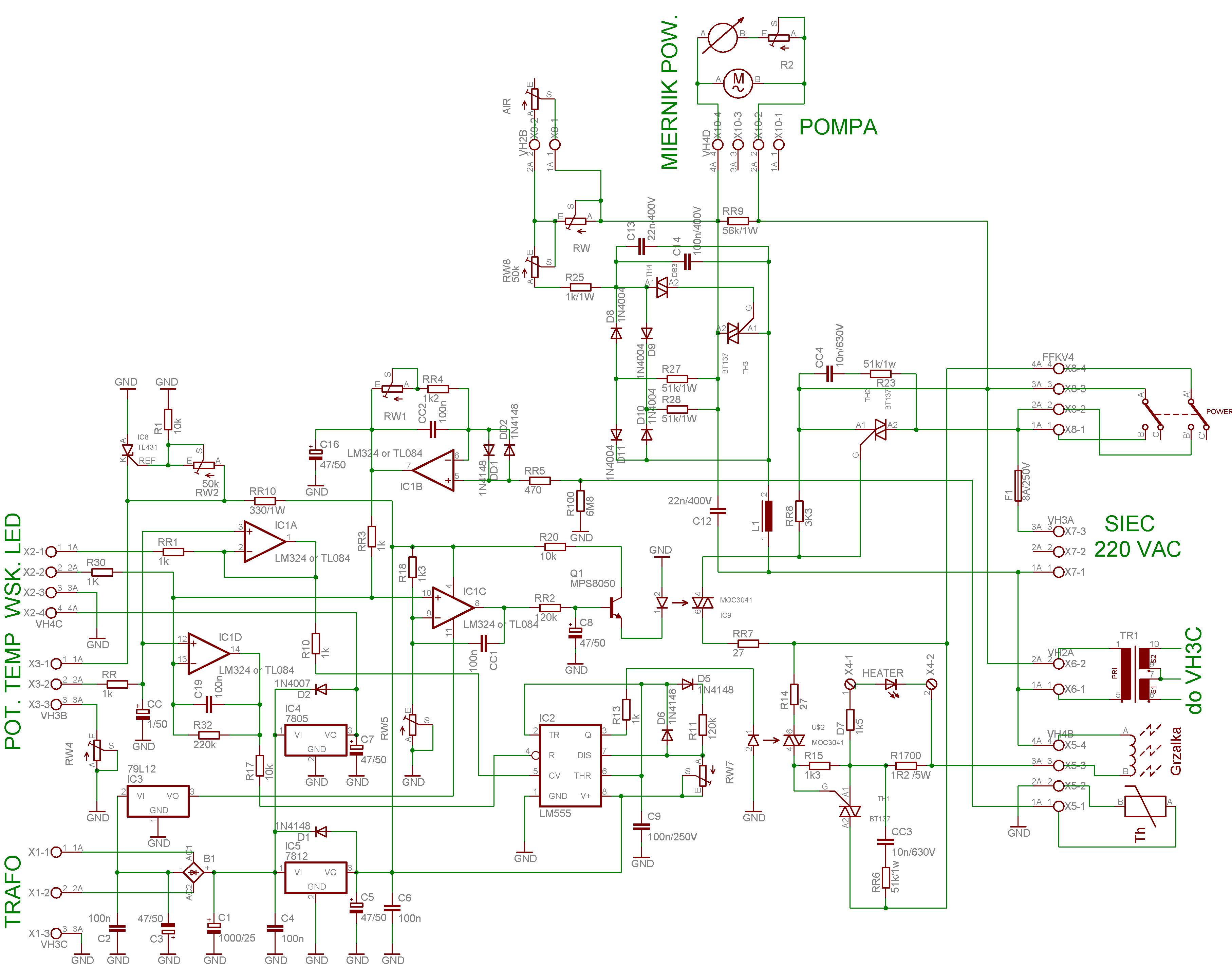

    Mam starego Net'a sprzed 15-tu lat. Ostatnio zaiskrzylo uzwojenie grzalki i przestala grzac (oryginalna od nowosci). Po wymianie grzalki, ktora wygladala identycznie, czuje ze to juz nie to samo urzadzenie. Na poczatku termopara w nowej grzalce troche zawyzala temperature, wiec wsadzilem termopare ze starej grzalki. Do 350'C moglem zmierzyc termometrem i teraz temperatura jest mniej wiecej ok, ale sprzet ktory naprawiam, nie zmienil sie a grzeje sie naprawde topornie. Wczesniej czynnosci ktore zajmowaly mi do minuty teraz robie po 4-5 minut i to w temperaturze srednio 15-30'C wyzszej niz wczesniej, a jak wiadomo dla elektroniki ma ogromne znaczenie. Ogolnie mam wrazenie ze po wlaczeniu stacji temperatura dochodzi duzo szybciej do zadanej, niz w przypadku starej grzalki, ladnie stabilizuje temperature. Czy moc grzalki mialaby jakies znaczenie? (nie znam parametrow ani starej ani nowej). Nie mam pomyslow co moze byc przyczyna takiego zachowania. Zauwazylem jeszcze, jesli chodzi o nowa grzalke to po wlaczeniu stacji na wyswietlaczu pojawia sie rozna temperatura - miedzy 20 a 40'C, ktora w pierwszym momencie spada do zera a nastepnie zaczyna rosnac do temperatury zadanej. Na starej grzalce po wlaczeniu hota pierwsza wartosc jaka pokazywal LCD to ok 20-30'C i odrazu szla bez cyrkow w gore.
    Mial moze ktos podobny przypadek? Wszelakie sugestie mile widziane.

    Jeśli nie wyrzuciłeś starej grzałki to zmierz jej rezystancję ( dwóch odcinków).
    Na podstawie sumy rezystancji i rezystancji nowej grzałki będzie można oszacować moc starej / nowej.
    Druga sprawa to w stacji 15-letniej mogły zestarzeć się kondensatory elektrolityczne - nie zaszkodzi je wymienić.
    Polutować płytkę na okoliczność zimnych lutów, potem ją umyć w izopropanolu.
    Sprawdzić przewody, styki i połączenia.
    Potem ewentualnie przyjrzeć się termoparze - jeśli jest demontowalna to można przy pomocy suszarki do włosów zobaczyć jak "elektronika" stacji będzie reagować na zmiany temperatury ( grzałkę można odłączyć do testów).

    Luty juz wczesniej poprawione. Po wymianie kondensatorow sytuacja bez zmian. Rezystancja nowej grzalki ok 9,3k. Trudno w to uwierzyc ale stara grzalka tylko raz 'zaiskrzyla' i po otwarciu raczki byla w conajmniej 10-ciu czesciach. Drut grzalkowy nachodzil na siebie i pewnie dzialalo juz na zwarciach. Sumarycznie to co zebralem moglo miec ok 7k.
    Bawilem sie termopara i suszarka, jednak pomiary sa dla mnie malo logiczne. Tzn. chodzi o roznice w pomiarze przez termopare powietrza z suszarki a bezposrednio z grzalki. Na ten moment mam do dyspozycji tylko termometr zrobiony na arduino i LM35 czyli do 100'C.

    Nielogiczne jest dla mnie to ze gdy termopara ogrzewana jest z grzalki do 100'C na termometrze jest takie samo wskazanie, a jesli ogrzewam suszarka do wlosow temperatury sa tak rozbiezne. Pomijajac to ze moze nie umiem ogrzac termopary suszarka widac wyraznie ze temperatura mierzona na termoparze z poczatku opada do zera a pozniej rosnie, czego nie zauwazylem nigdy na starej grzalce a nie raz obserwowalem temperature biezaca. Poczatek opadania temperatury na wskazaniu hota mozna zaobserwowac biorac termopare w opuszki palcow, gdzie wskazanie powinno byc wyzsze a nie nizsze. W najblizszych dniach bede mial dostep do lepszego termometru i sprawdze temperatury w calym zakresie hota.
    Temperatura temperatura, ale czy moc grzalki mialaby wplyw na nagla zmiane czasow wylutowywania ukladow bga?

    Termopara mierzy temperaturę względną a nie bezwzględną. Bezwzględną mierzy termorezystor platynowy czyli czujnik Pt. Dlatego suszarka do sprawdzania termopary jest średnio przydatnym sprzętem.
    Nie chodziło mi o dokładne sprawdzenie termopary, tylko o sprawdzenie czy układ zachowa się podobnie.
    Jak widać termopara zachowała się tak samo od "suszarki" jak i zamontowana w kolbie (wskazanie temperatury rosło, potem spadło do 0 i znowu wskazania zaczęły rosnąć) .
    Dziwne to trochę, - podłącz drugą termoparę i sprawdź jak się zachowa układ.

    Zaopatrzylem sie w trzy rozne mierniki z pomiarem temperatury. Podgrzewanie lutownica ustawiona na 370'C daje rowny wynik na wszystkich trzech sztukach, czyli mierza poprawnie. Nastepnie pomiar przy wylocie z grzalki (ustawione 370'C) obok termopary umieszczonej w grzalce z mojego hota dal wynik 520'C, pomiar w tym samym miejscu na pozyczonym hocie daje wynik 420'C. Podgrzewanie lutownica ustawiona na 370'C mojej starej jak i nowej termopary, w hocie wyswietla temperature 210'C, na drugim sprawnym urzadzeniu wyswietlane jest 270'C. Wychodzi na to ze w momencie zaiskrzenia grzalki padlo cos w elektronice i zaniza wskazania rzeczywistej temperatury. Ale to nie wyjasnia tak topornej pracy z urzadzeniem, nawet gdyby temperatura na grzalce byla o 100'C wyzsza niz pokazuje wyswietlacz. Sam juz nie wiem co o tym myslec.
    Czy zakup kolejnej stacji serii 852 to dobry wybor? Konstrukcja jak widac prosta i wytrzymala, stara zawsze zostanie na czesci. Nie wiem co zmienilo sie w stacjach przez te lata, ale patrzac po opisach poza moca grzalki niewiele sie roznia.
