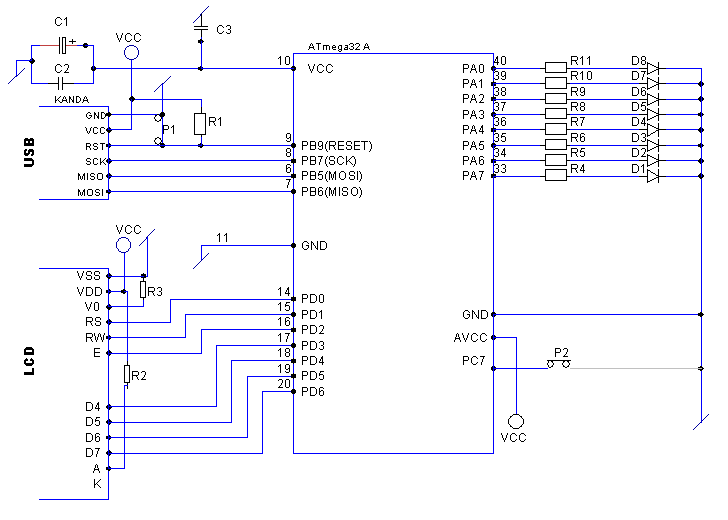

    Witam, mam układ taki jak na zdjęciu. ATmega32 - Jak stworzyć menu wyboru kombinacji migania diod?
    W tym momencie mój układ działa w następujący sposób: po wciśnieciu przycisku P1 program startuje i jest kombinacja migania diód.
    Potrzebuję pomocy, przy zrobieniu prostego menu. Konkretnie, by na wyświetlaczu było napisane, którą kombinację migania diodami chcę wybrać. Np zrobię 6 kombinacji. I jeśli będę chciał wybrać 4 to muszę wcisnąć przycisk 4 razy i adekwatnie pozostałe. Jest ktoś w stanie pomóc w jaki sposób mam to zrobić w kodzie?

    To mój kod:

    BlueDraco
    Specjalista - Mikrokontrolery
    I jeszcze: jak jedną instrukcją (zamiast ośmioma) ustawić wartość DDRx lub PORTx, np.
    DDRA = 0xff;
    PORTA = 0xff;
    PORTA = 0;
    Kolejny etap wtajemniczenia polega na uwierzeniu, że żeby bit o wartości 0 nadal miał wartość 0 nie trzeba go zerować - wystarczy nic z nim nie robić.

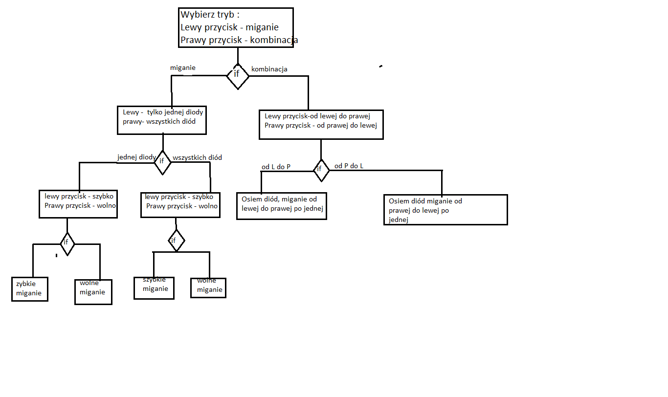

    Dziękuje za pomoc, fakt kod wymaga dużej poprawy. A czy do takiego menu jednopoziomowego, że wybór opcji zależy od ilości wciśnięć przyciska muszę skorzystać z przerwań, czy jest jakaś inna opcja?

    A na czym polegałaby realizacja w main? Bo o przerwaniach nie wiem wiele.
    Tutaj mam mniej więcej algorytm jak to mogłoby wyglądać. Na początku był pomysł wybierania opcji po konkretnej ilości wciśnięcia przycisku. A teraz myślę, że łatwiej byłoby zrobić coś takiego:
    Tylko gdy zagnieżdżę pętle if, w pętli if to już mi nie łapie. Jest jakaś opcja, żeby nie korzystać z przerwań?

    W tym kodzie jak zagnieżdżę if-a w if-ie to po dwukrotnym wciśnięciu już nie łapie. Coś nie tak z _delay_ może być czy nie da się tego zrealizować na if-ach?
